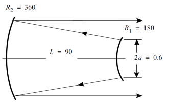

采用球面反射镜构造了一个共焦非稳腔,该结构与Siegman和Miller描述的结构一致[1]。该谐振腔的准直菲涅尔数和等量菲涅尔数分别为:
GLAD:共焦非稳腔模拟仿真的图1
其中,a是孔径半径,L为腔长,λ为波长,M是准直倍率。相应的参数数值为:L=90cm,a=0.3cm,M=2,λ=10μ。带入后计算得:Nc=2,Neq=0.75。
激光在腔中来回一次后,分布的单位是初始时的两倍。要开始另一次来回传输,单位需要缩放到原来的单位,根据Siegman和Miller理论,每个来回损耗大约为44%。
GLAD的计算与该理论相符甚好。
GLAD:共焦非稳腔模拟仿真的图2

C 谐振腔参数
等效菲涅尔数   0.5
放大倍率     2
腔长       90cm
孔径1半径    0.3cm
孔径2半径    0.6cm
