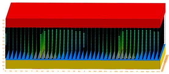

TechWiz 3D应用:液晶相位光栅的图1

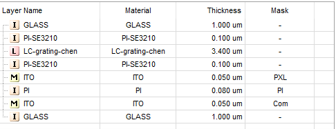

TechWiz 3D应用:液晶相位光栅的图2器件结构(FFS型)

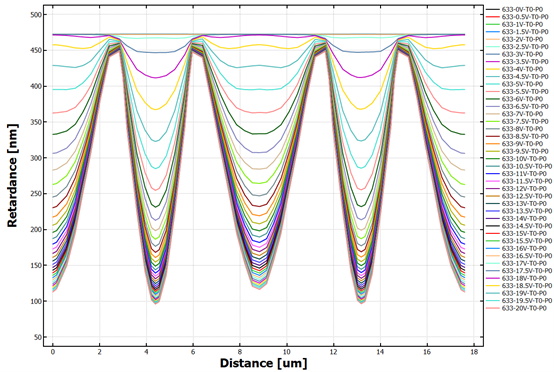

TechWiz 3D应用:液晶相位光栅的图3不同位置在不同电压下产生的相位延迟

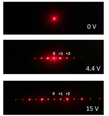

TechWiz 3D应用:液晶相位光栅的图4
施加电压后产生的衍射图样
