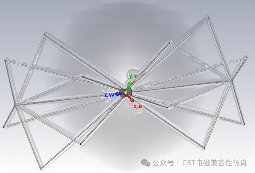

大家好,之前已经讲过双锥天线的建模和仿真解锁EMC辐射发射双锥天线的建模和仿真。展示了仿真和规格书里的VSWR的对比。今天小编再来聊一聊双锥天线建模。主要内容是如何利用CST设计双锥天线,对标规格书中的天线E面。指导一下大家如何用CST设置对标规格书的E面方向图。双锥天线的建模是通过达索的天线设计软件Antenna Megus建立,它可以高效便捷得对无源天线进行3D建模。

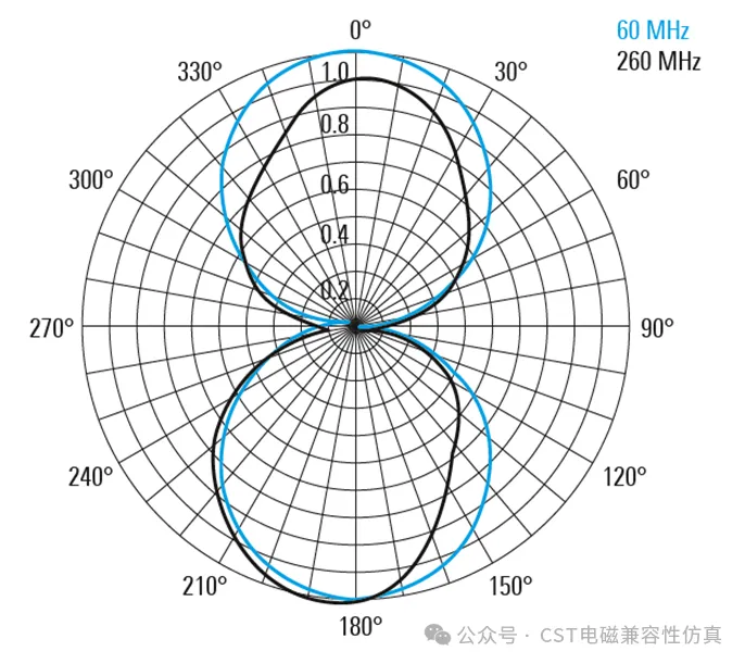

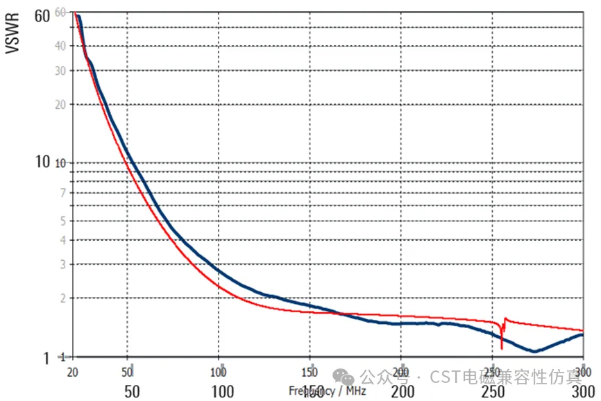

双锥天线的规格书里面只给我们提供了20MHz~300MHz带宽的VSWR曲线图和60MHz和260MHz的E面方向图。
编辑

60MHz和260MHz的E面方向图
双锥天线E平面方向图

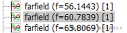

第一步,仿真出双锥天线的远场,这里设置60MHz,点击下图。
编辑

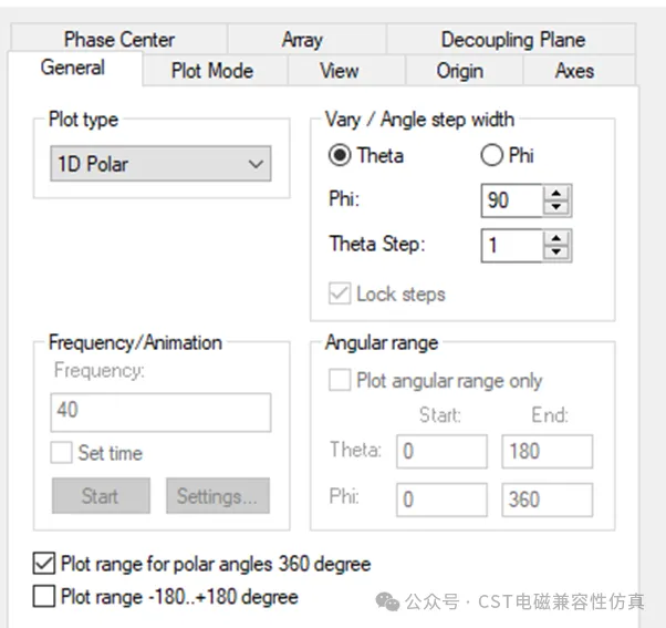

第二步,Farfield界面设置
选择1D Polar
编辑

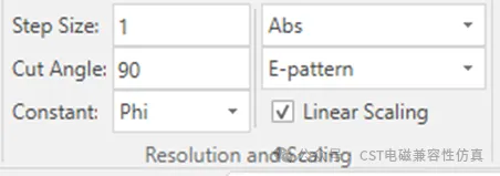

再设置Resolution and Scaling,设置E-pattern和linear scaling,设置如下:
编辑
第三步,设置Plot Properties
(1)先打开properties,下图general就是我们第二步设置的
编辑
编辑

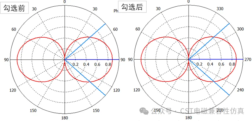

(2)勾选Plot range for polar angles 360 degree,设置极角的绘图范围为 360 度。
编辑

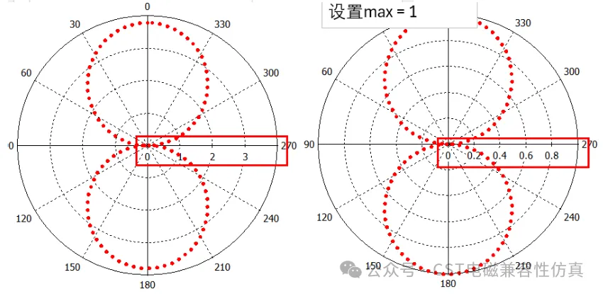

(3)设置Maximum = 1,E-pattern默认是dBV/m
编辑
编辑

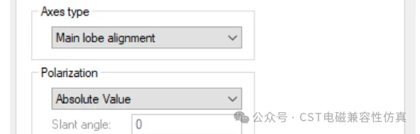

(4)设置主瓣对齐,极化绝对值
编辑

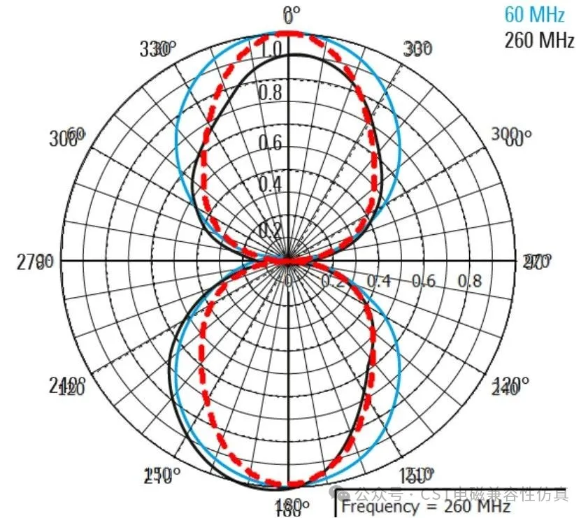

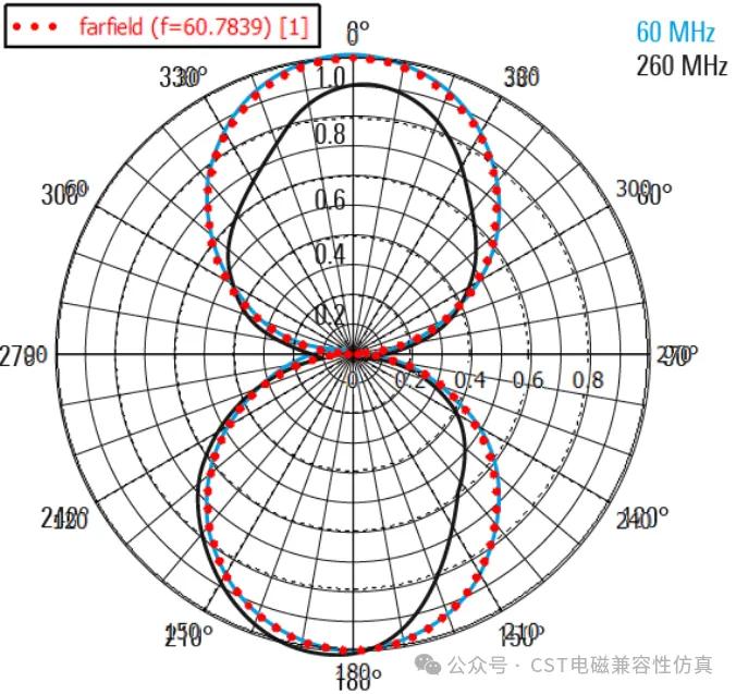

第四步,结果对比
60MHz E面方向图对比,完全一致
编辑
260MHz E面方向图对比,误差较大,看VSWR图,250MHz以上误差较大
编辑
