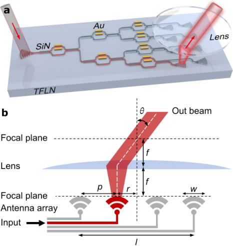

该电光式焦平面阵列芯片由薄膜铌酸锂及其上的氮化硅结构构成。其中氮化硅被刻蚀为不同的光子集成元件以实现光束的片上耦合和导通,而薄膜铌酸锂则依靠其优异的电光特性实现光束选通。器件结构如图1a所示,外部光信号经光栅耦合器耦合至氮化硅-薄膜铌酸锂芯片上,经过多级电光式光开关阵列之后被选择性地传输至特定光栅辐射器上。如图1b所示,光栅辐射器阵列位于外置透镜的焦平面上。光信号经不同位置处的光栅辐射器耦合辐射至自由空间,经过外置透镜后产生一个和光栅辐射器位置相关的偏转角𝜃。通过对电光式光开关阵列的控制可以选择性地点亮不同位置处的光栅辐射器,因此可以通过对电光式光开关阵列的控制可以实现偏转角的快速、低功耗切换(即实现光束扫描功能)。

图1. 电光式焦平面阵列光束扫描芯片的结构(a)及原理图(b)

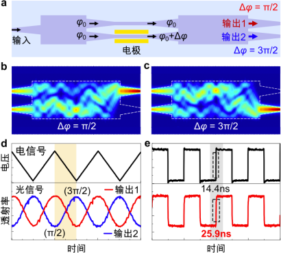

使用的电光式光开关阵列由多级1×2 MZI(1分2马赫-曾德尔干涉)光开关级联而成。图2a为单个1×2 MZI光开关的结构示意图,其由一个1×2 MMI(1分2多模干涉)分束器和一个2×2 MMI分束器组成一个双输出通道的MZI干涉结构。MZI的一个臂设有电极,由于其下电光材料薄膜铌酸锂的存在,可以通过对电压的调节在该臂上产生一个额外的相位偏移Δφ。两个不同相位差的光信号进入2×2 MMI之后在多模区产生干涉。如图2b和c所示,当两个输入光的相位差为π/2时光从上方的输出通道输出,当相位差为3π/2时光从下方的输出通道输出。而这两个数值之外的相位差则使输入光以一定的比例从上下两个输出通道同时输出,如图2d所示。因此图2a所示结构既是一个电光式光开关,同时也是一个主动式任意分束比分束器。基于薄膜铌酸锂优异的电光性能,该器件的开关速度仅25.9ns(如图2e所示),实现π相位调制的功耗仅35.8nJ。因此由其构建的焦平面阵列光束扫描芯片在速度和功耗等性能上相比现有热光式焦平面阵列提升2个数量级。

图2. (a) 1×2 MZI光开关结构示意图,(b)和(c)分别为输入光相位差为π/2和3π/2 (c)时2×2 MMI中的光场模式分布,(d)不同电压下1×2 MZI光开关两个输出端口的透射率,(e) 1×2 MZI光开关的切换时间

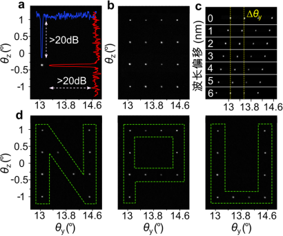

为进行原理验证,项目组制备了由4级光开关阵列控制的4×4光栅辐射器阵列,实现了4×4个偏转角的光束扫描。如图3a所示,输出光斑圆而亮,横向和纵向背景噪声抑制比均大于20dB,显示了其优秀的扫描光斑质量。图3b为逐个点亮4×4光栅辐射器阵列之后输出光斑的叠加图。由于较少的辐射器数目,其光束扫描范围和精度较为有限。但是其单一方向上的扫描精度可以结合波长扫描提高。如图3c所示,通过输入波长的调节可以实现输出光斑在y方向上的移动,实现y方向上准连续的光束扫描。此外,由于光开关阵列同时可以实现任意比例的光功率分配,因此可以选择性地点亮某些光栅辐射器,实现如图3d所示的激光投影功能。

图3. 电光式焦平面阵列的(a)输出光斑质量,(b)光束扫描点图,(c)波长辅助补盲,(d)激光扫描功能
