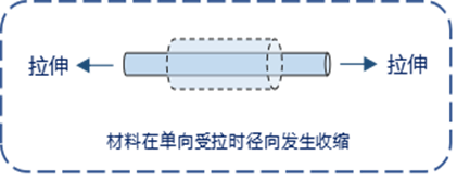

塑料泊松比是材料力学性能中的一个关键参数,它描述了材料在受到单向拉伸或压缩时,横向应变与纵向应变之间的关系。泊松比(通常用符号ν表示)的取值范围一般在0到0.5之间,对于大多数塑料材料来说,其泊松比通常在0.3到0.4之间。
泊松比越高,说明材料在纵向拉伸时,横向收缩越大。泊松比对于计算复杂部件的变形和应力非常重要,在材料科学和工程学中经常使用。精确测定泊松比对于设计部件以正确预测其在载荷作用下的变形行为至关重要。
图1 正泊松比材料(金属、塑料、橡胶等)

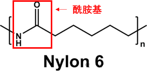

泊松比反映了材料在受力时的横向变形能力。对于工程塑料而言,泊松比的大小直接影响材料在加工和使用过程中的变形行为。例如,PA6(尼龙6)由于其分子链结构较为柔软,其泊松比相对较高,这意味着在受到轴向应力时,材料容易发生较大的横向变形。了解这一特性有助于工程师在设计中合理选择材料,以避免因变形过大而导致的产品失效。
图2 PA6的分子链结构

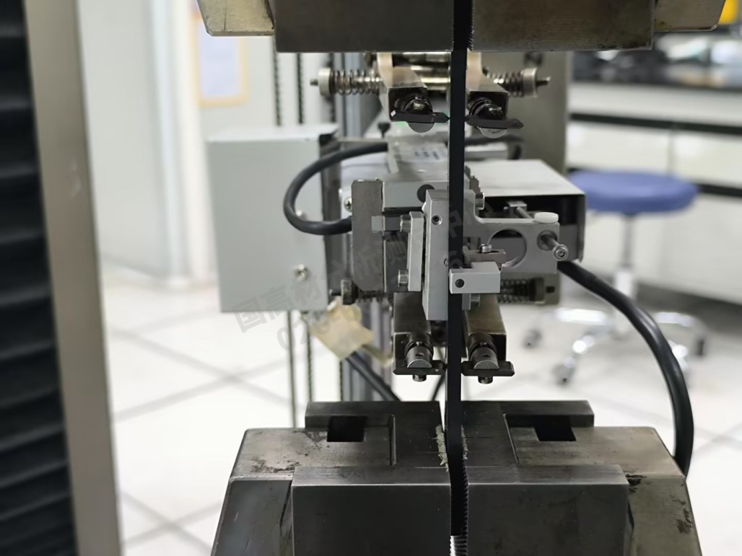

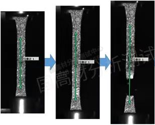

拉伸试验:这是测量泊松比最常用的方法。在试验中,对标准试样施加轴向拉伸载荷,同时测量试样在轴向和横向方向上的应变。通过安装在试样上的应变片或引伸计,可以精确测量出轴向应变和横向应变。泊松比ν则通过公式计算得出。为了确保测量结果的准确性,需要保证试样材料的均匀性、试验过程中载荷的稳定性以及测量设备的高精度。
图3 引伸计法测泊松比

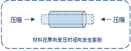

光学测量法:如数字图像相关(DIC)技术,通过在试样表面制作随机散斑图案,利用相机在加载过程中拍摄试样表面的图像,然后通过图像处理算法分析散斑图案的变形,从而得到试样表面的全场应变信息,包括轴向和横向应变,进而计算出泊松比。这种方法能够提供更全面的应变分布信息,并且对试样表面制备的要求相对较低。
图4 DIC法测泊松比
