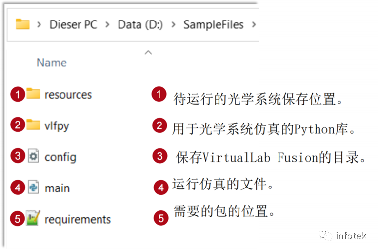

文件路径
用户可以在样本文件的文件夹中找到所有文件。包含这些文件的存档可以从我们的网站上下载。
使用Python运行VirtualLab Fusion光学仿真的图3

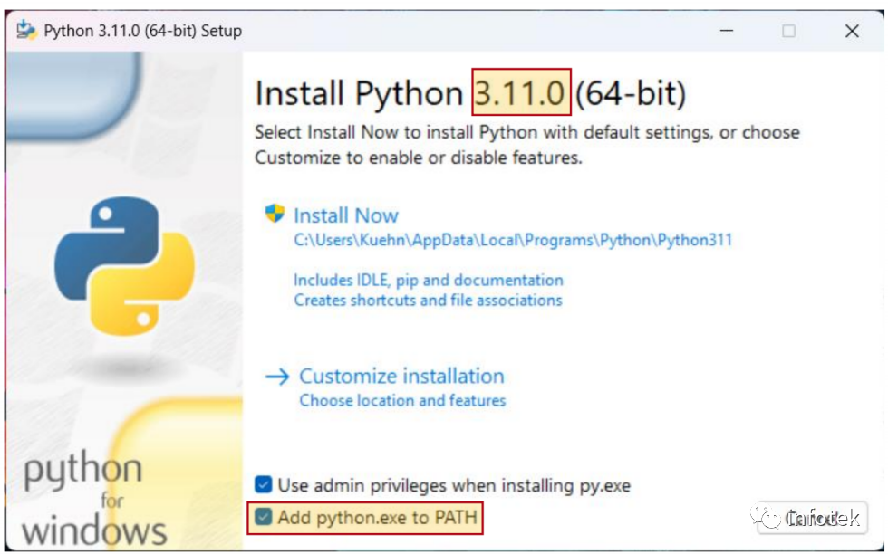

确保计算机上安装了Python*。请注意,应该勾选“将python.exe添加到路径”的选项进行安装。本用例中的说明假定计算机上没有安装Python。
使用Python运行VirtualLab Fusion光学仿真的图4
*这个用例是的版本是Python 3.11.0。

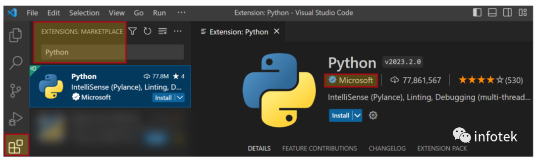

1.1 请从Visual Studio市场安装Python扩展。Python扩展名称为“Python”,由微软发布。
使用Python运行VirtualLab Fusion光学仿真的图5

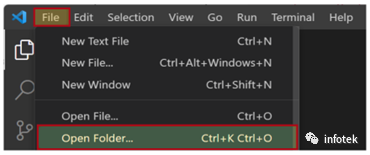

1.2 从“文件——打开文件夹”打开从我们的网站下载的样本文件文件夹。
使用Python运行VirtualLab Fusion光学仿真的图6

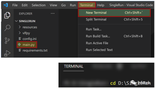

1.3 打开一个终端,并将目录更改为样本文件的文件夹。单击打开main.py文件。
使用Python运行VirtualLab Fusion光学仿真的图7

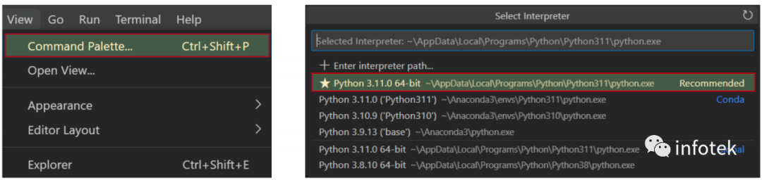

1.4 打开命令选项板,键盘输入Python:选择解释器,确保选择Python 3.11.0。在此之后,您还可以在状态栏中看到您选择的解释器。
使用Python运行VirtualLab Fusion光学仿真的图8

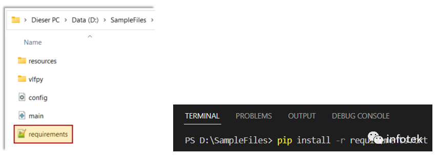

1.5所有必需的软件包的名称都保存在文件requirements.txt中。运行以下命令,以确保已安装了所有这些软件包:
pip install -r requirements.txt
使用Python运行VirtualLab Fusion光学仿真的图9

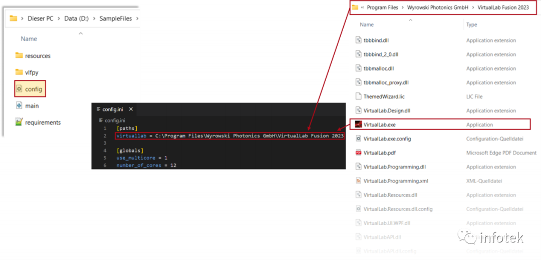

配置路径

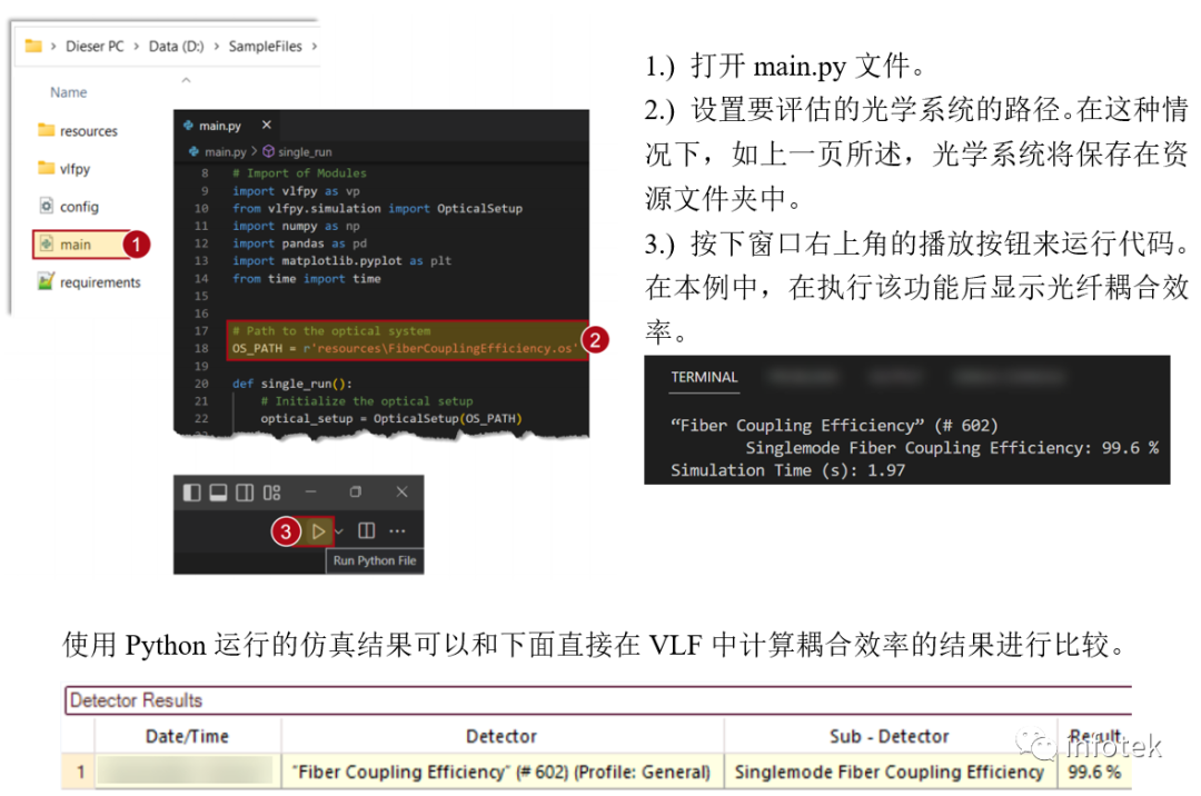

运行仿真
使用Python运行VirtualLab Fusion光学仿真的图12

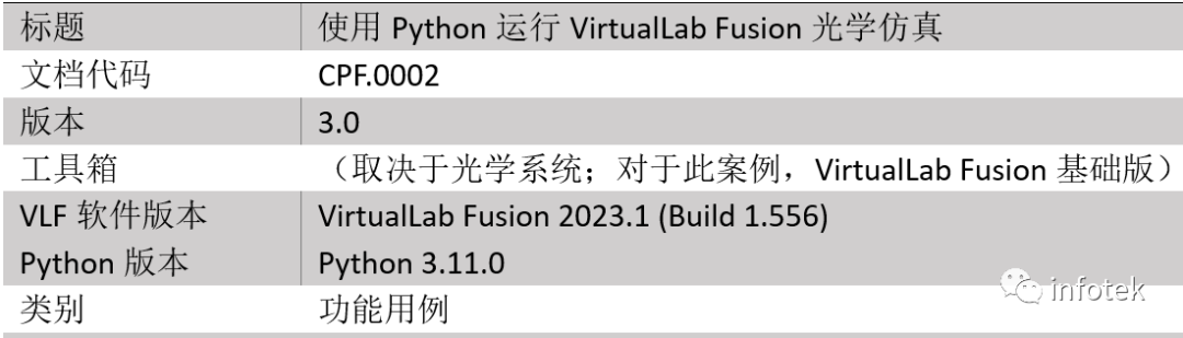

文档信息
使用Python运行VirtualLab Fusion光学仿真的图13
