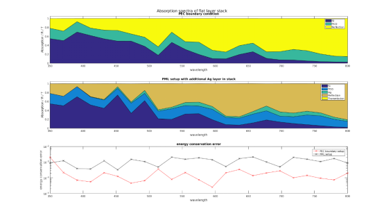

本案例展示的是一个一维模型的薄膜太阳能电池示例。它包括一个附加银层和透明边界条件的两个设置,而不是完美的电导体边界条件进行比较。脚本data_analysis / run_comparison_1D.M对这两种设置执行波长扫描,并将结果可视化,就像薄膜太阳能电池的例子一样。此外,它在下图底部所示的半对数图中显示了两种设置的节能误差。

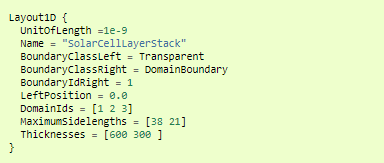

虽然光源、材料和项目设置与2D模型非常相似,但几何定义和网格参数的layout.jcm(布局文件)略有不同
JCMsuite案例展示:薄膜太阳能电池的一维模型仿真的图2
与2D和3D几何定义相比,在1D设置中使用关键字Layout1D而不是Layout。上面所示的文件使用了完美的电导体边界条件,通过为边界类权分配一个域边界。关于透明边界设置和Layout1D的更多信息可以在参数参考中找到。
