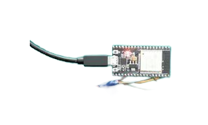

 5.数据采集模块
 数据采集模块通常采用微控制器(如单片机或ESP-D1开发板)的模拟输入口进行数据采集。为了保证采集精度,输入引脚应接在模拟输入口上,并确保电压范围在允许的范围内(如ESP-D1的A0口为0-3.3V)。
