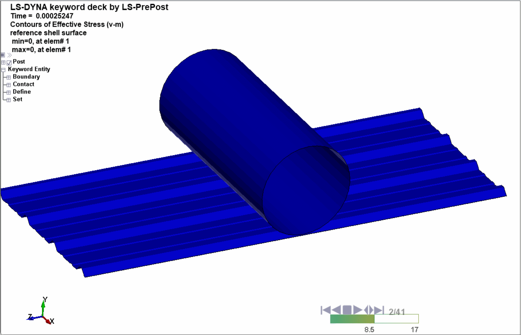

前面我讲解了波形板三点弯曲建模的流程,默认采用显式分析,其分析结果如下:
LS-DYNA案例10-波形板三点弯曲-隐式分析的图1

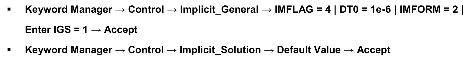

现在我们在前述模型的基础上,通过设置隐式分析,来进行波形板三点弯曲的隐式分析。
我们进行如下设置即可:
LS-DYNA案例10-波形板三点弯曲-隐式分析的图2
ls-prepost中的设置如下:
