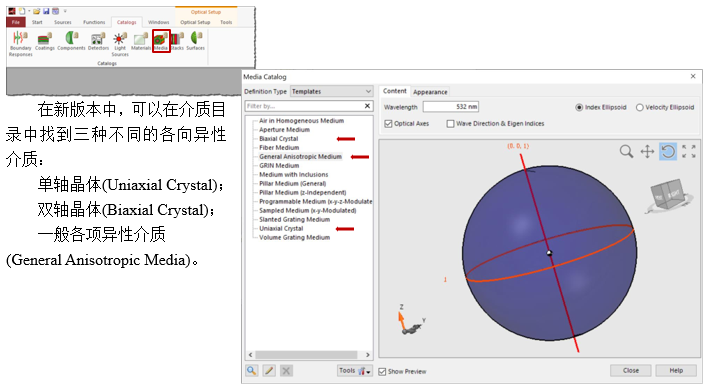

目录中的各向异性介质

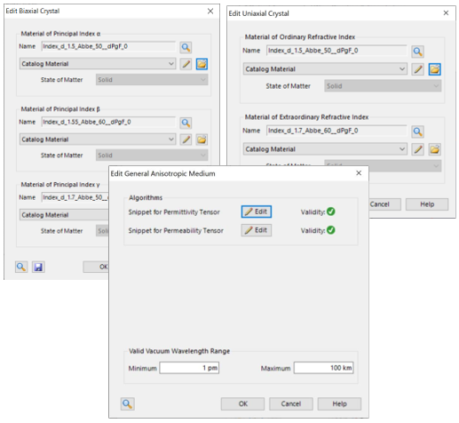

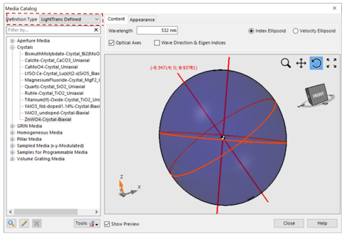

定义各向异性介质
双轴晶体由三个方向的主折射率定义;
单轴晶体由o折射率和e折射率定义;
一般各向异性介质可以通过直接定义介电常数张量建立。
VirtualLab Fusion中的光学各向异性介质的图3

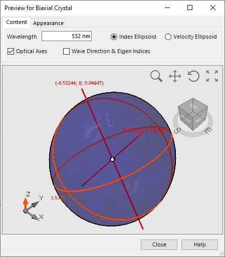

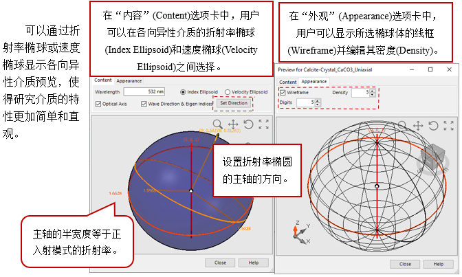

各向异性介质预览
VirtualLab Fusion中的光学各向异性介质的图4

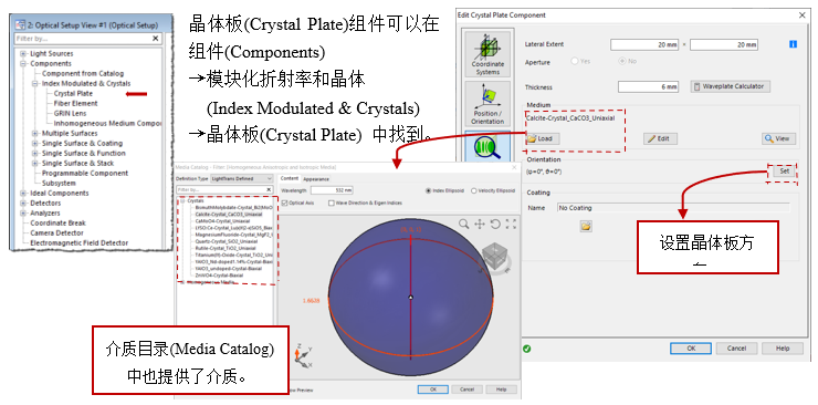

预配置晶体
 VitualLab Fusion提供了一系列预设的晶体介质,可以从介质(Media)目录中访问。用户还可以在目录中导入和导出自定义的介质。

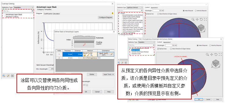

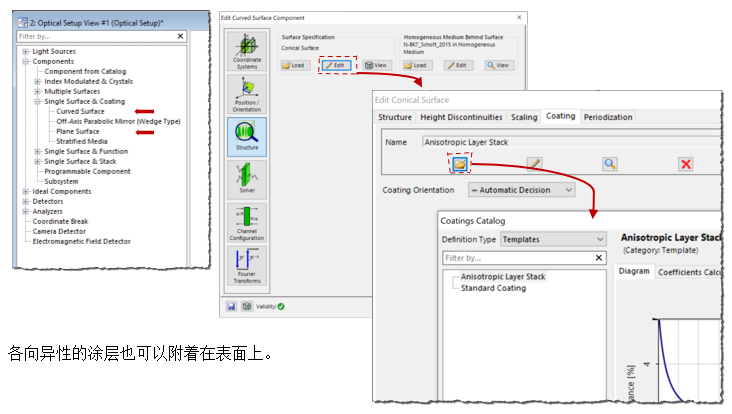

各向异性涂层
各向异性涂层可以在涂层(coating)目录中找到,并应用于VirtualLab Fusion的所有光学表面。

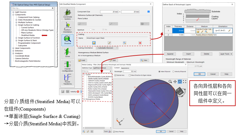

各向异性分层介质组件

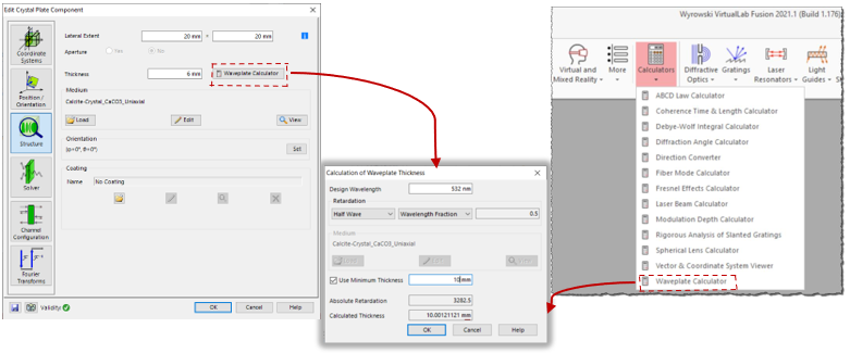

波片计算器
晶体板组件(Crystal Plate Component)和主窗口的计算器模块(Calculators)允许访问波片计算器,它可用于确定具有给定特性的波片的厚度和相位延迟。
