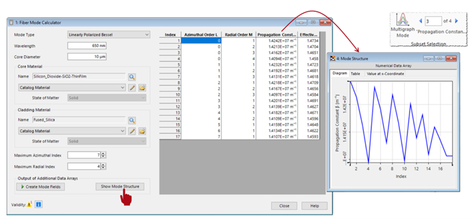

光纤模式计算器可用于计算在圆柱对称光纤中传播的线偏振 (LP) 模式,可以是单芯的阶跃折射率,也可以是无限抛物线剖面的渐变折射率。描述这些模式的相应多项式是用于阶梯折射率光纤的 Bessel 和用于渐变折射率光纤的 Laguerre。此用例展示了如何使用计算器以及如何配置模式的采样参数。

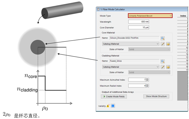

配置光纤结构:Step-Index Fiber(阶跃折射率光纤)
VirtualLab Fusion应用:LP光纤模式计算器的图2
光纤模式计算器允许定义线性偏振贝塞尔模式和线性偏振Laguerre模式。
在阶跃折射率光纤中,传播模式是贝塞尔类型。对于这种配置,需要定义纤芯和包层的材料,并且必须指定传播模式的数量(所有其他模式都被截断)。

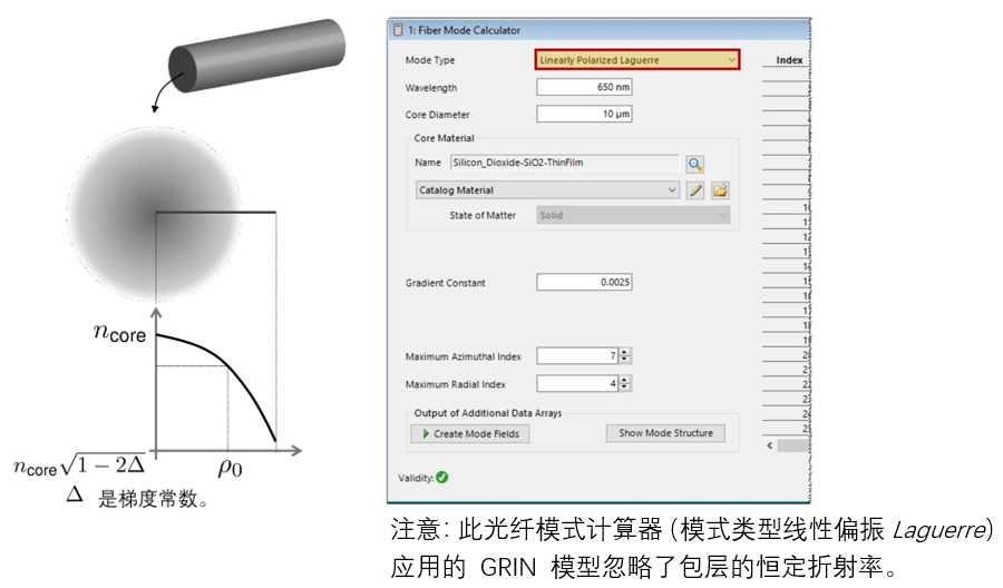

配置光纤结构:渐变折射率 (GRIN) 光纤
VirtualLab Fusion应用:LP光纤模式计算器的图3
光纤模式计算器允许定义线性偏振贝塞尔模式和线性偏振拉盖尔模式。对于 GRIN 光纤,定义了梯度常数。然后通过下式计算折射率。
VirtualLab Fusion应用:LP光纤模式计算器的图4
与前一种情况一样,需要定义所需传播模式的数量。

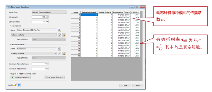

传播常数的计算
VirtualLab Fusion应用:LP光纤模式计算器的图5
绘制级次索引、传播常数和 neff
VirtualLab Fusion应用:LP光纤模式计算器的图6
传播模式的计算和显示
VirtualLab Fusion应用:LP光纤模式计算器的图7
