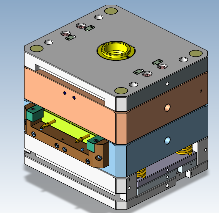

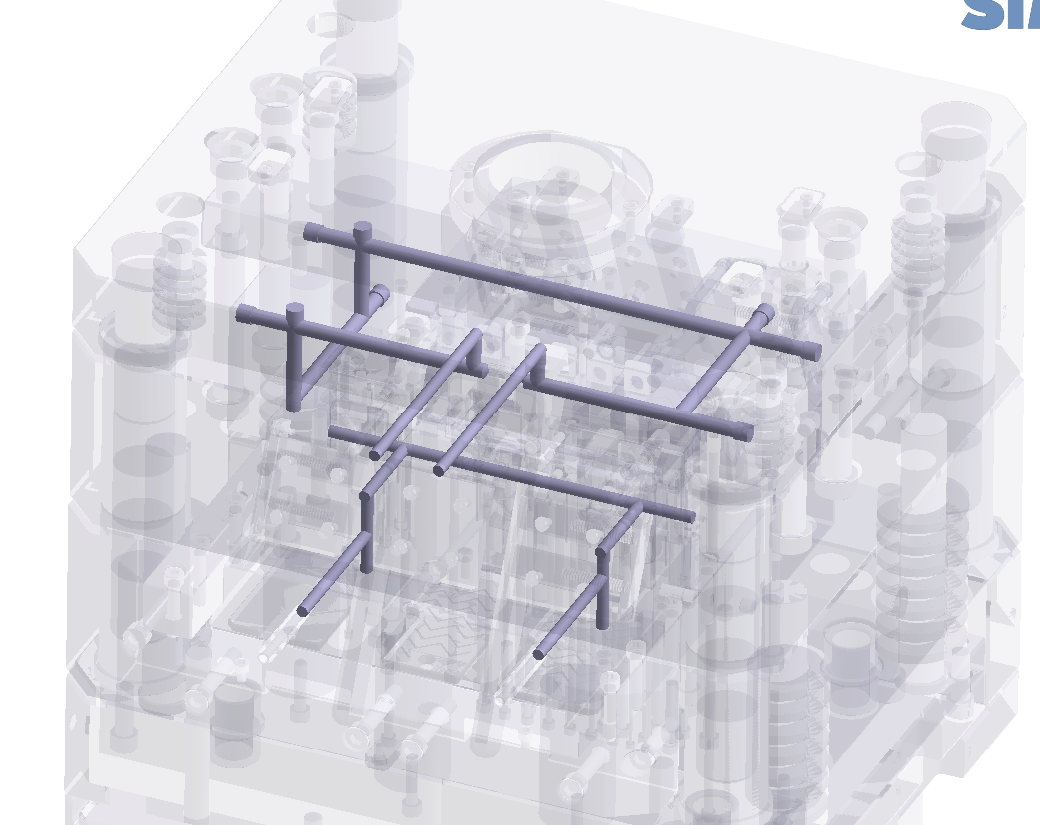

以上面的模具为例,此模具注塑时需要90℃模温,使用模温机进行预热和冷却;
冷却水路如下所示:
基于SimSolid的塑胶模具温度场瞬态分析【附100个AI应用案例下载】的图2
初始预热冷却水路温度为95℃,环境温度为23℃,评估7200S后模具核心区域的温度的分布情况。(注塑核心区域温度达到90℃以上,整个计算过程简化了进水口与出水口的温度差异,默认为95℃恒温。)

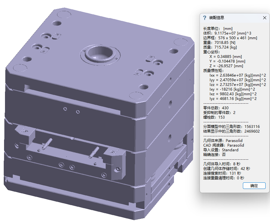

1.模具初始模型输入
基于SimSolid的塑胶模具温度场瞬态分析【附100个AI应用案例下载】的图3
导入整套塑胶模具模型,所有模型不经过任何精简或者处理,直接由NX导入到 SimSolid;
合计零部件数目430个,抑制2个多余的小体积零件,自动识别出螺栓153个。

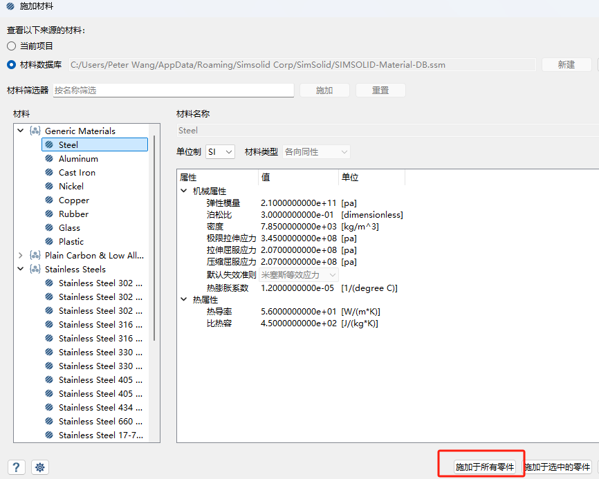

2.统一定义材料
基于SimSolid的塑胶模具温度场瞬态分析【附100个AI应用案例下载】的图4
统一设置材质,对于个别零件如果有特殊材质,可以单独选中定义材料。

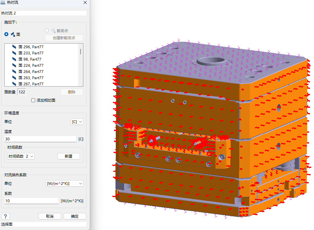

定义上下与注塑机接触面的热交换系数,定义模具四周表面对流区域及换热系数;如果有特殊区域,如有隔热板区域,可以单独定义。

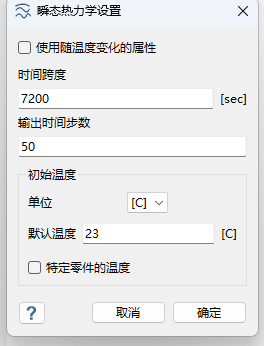

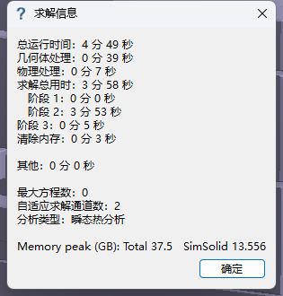

5.求解计算
基于SimSolid的塑胶模具温度场瞬态分析【附100个AI应用案例下载】的图8
设置计算时间,完毕后,提交计算;
基于SimSolid的塑胶模具温度场瞬态分析【附100个AI应用案例下载】的图9
如果只是快速的预测温度场,粗略计算的速度很快,大约只需要5分钟即可完成分析;从模型导入到分析结束时间不超过30min。

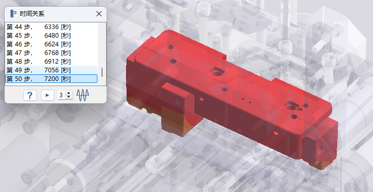

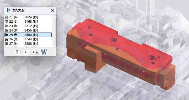

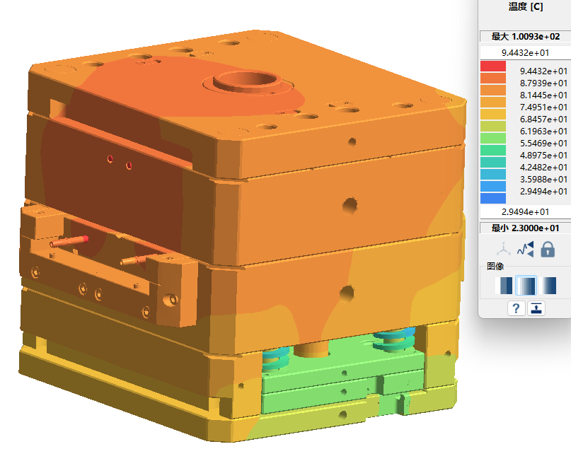

基于SimSolid的塑胶模具温度场瞬态分析【附100个AI应用案例下载】的图10
7200s时,整体温度最高94.4℃;也可以查阅核心部件温度场变化。

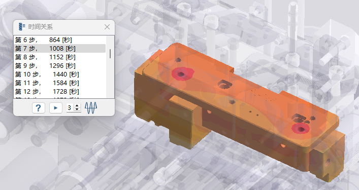

重点评估注塑区域镶块温度是否>90℃;
可以查阅不同时间核心部件的温度变化。
