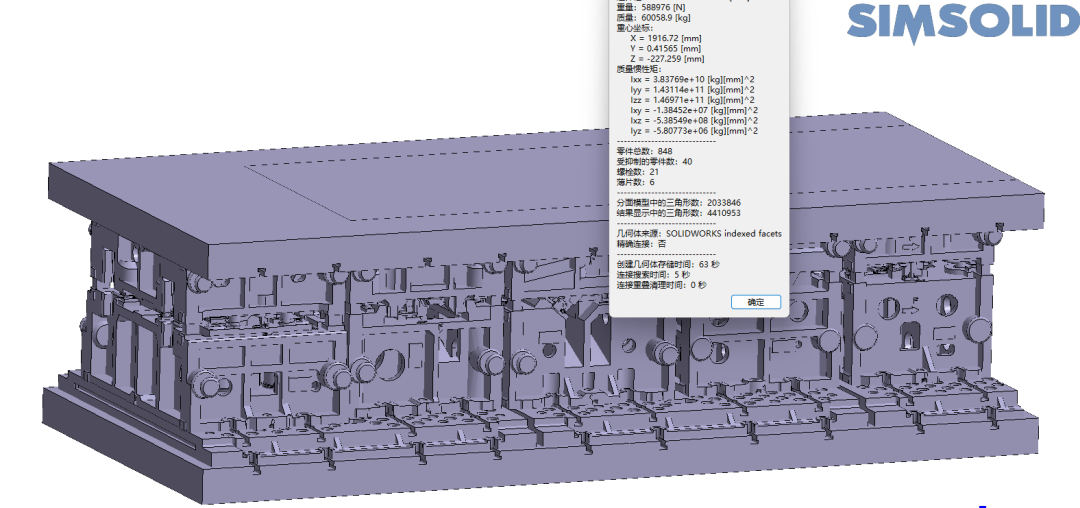

  • 模具类型:前门内板五工位连续模(总重42吨)
  • 尺寸:总长度约5000mm
  • 零件数量:总数量800+
  • 关键部件:上/下模座、压边圈、凸凹模固定板、斜楔机构

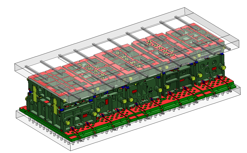

1.CAD 模型导入
从3维设计软件中导入需要分析的模具模型,冲压机床的上下底板也同步导入;

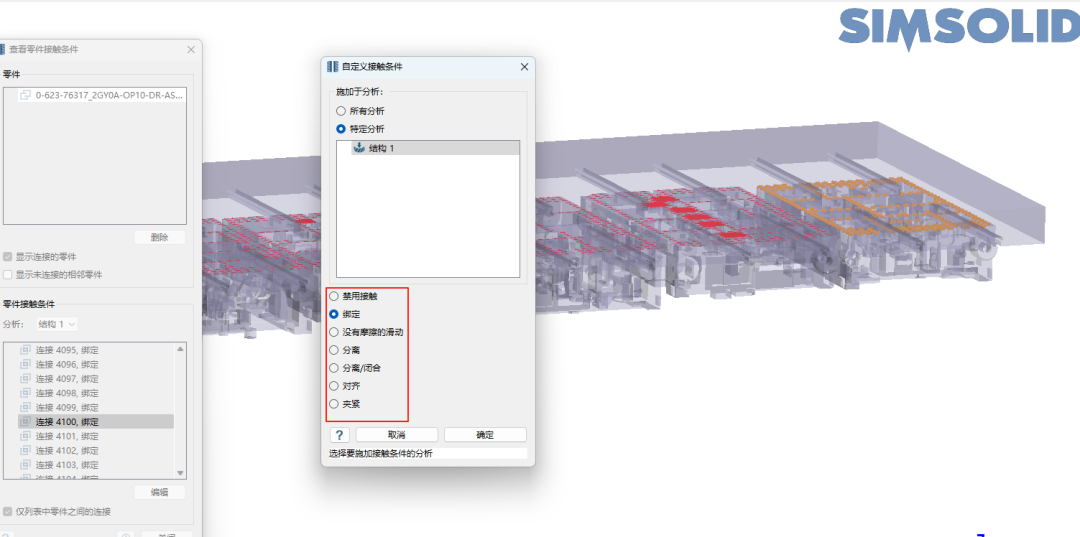

3.接触调整
导入后,根据间隙公差和干涉公差自动识别接触区域,并自动生成接触设置,对可分离、滑动接触部分可以手动调整;

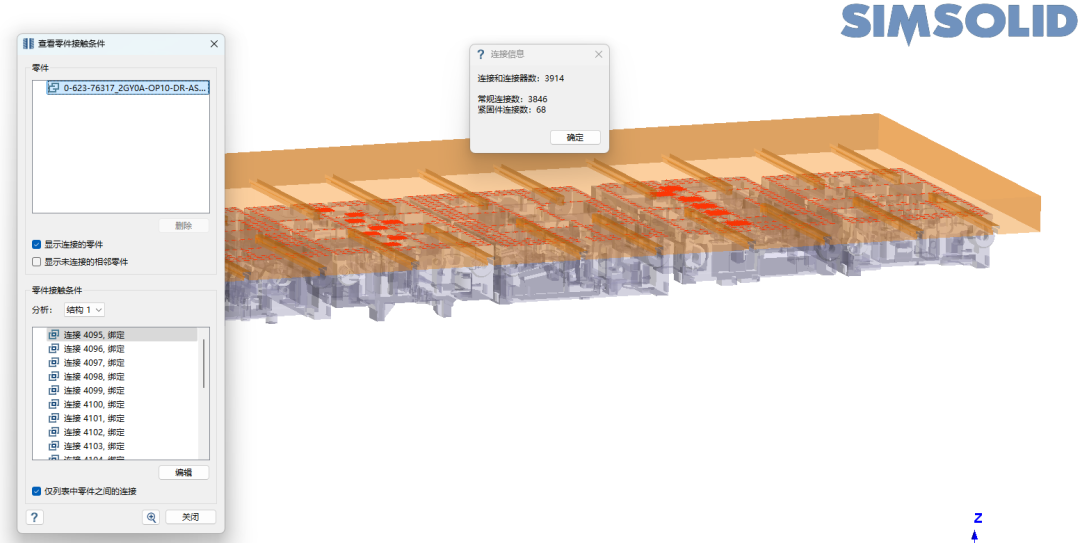

对特殊区域,手动调整;

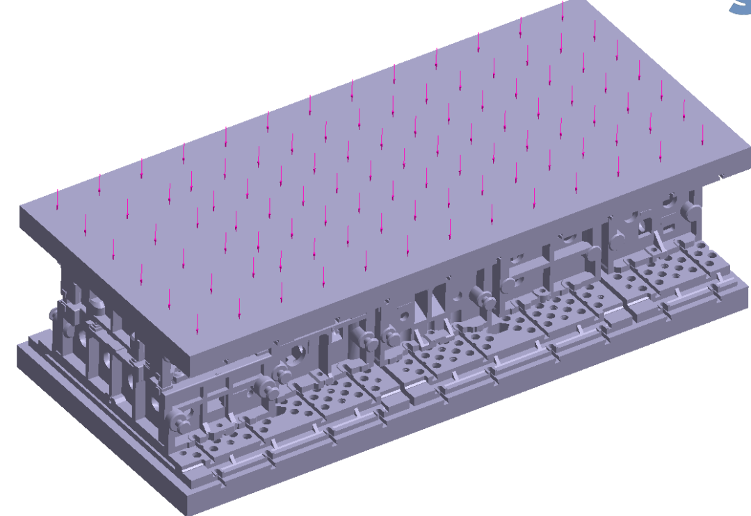

4.约束及载荷设置

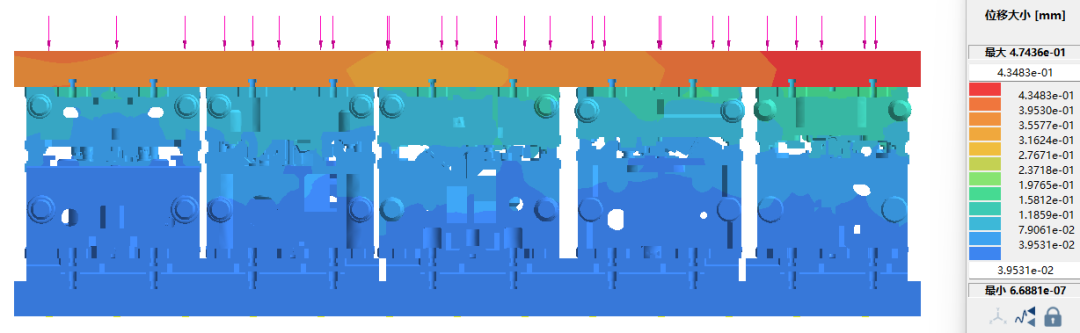

底部底板施加固定约束,顶部增加2000Ton力。
5.刚度分析核心结果
► 5.1 整体变形分布
行业分享丨基于SimSolid的大型汽车连续冲压模具刚度分析的图7
最大位移:0.5mm(位于上模座右端)
模具各工步间隙导致整体变形不均匀,建议优化调整布局;
