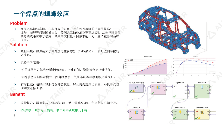

那么,这些数据未来将如何进一步被利用?以白车身产线为例,其蕴含了大量隐性信息。在生产过程中,每把焊枪会记录电流、电压,并同时采集环境温度、湿度等信息。这些数据可用于构建数字孪生系统,开展应用分析。
若某个焊点出现异常,可能引发一系列连锁反应。比如,焊点开裂会削弱车身刚度,最多可能降低15%,进而引发异响甚至客户投诉,严重时需召回车辆,带来巨额成本。相比之下,若将这笔成本投入到AI基础设施和软件系统的建设中,不仅能实现焊点实时监测和预警,还能辅助质量检测和传感器监控。
一家车企在应对焊接问题时,在焊枪中安装了高精度传感器,采集焊接时的各项参数,并基于历史数据建立焊点分类模型。模型部署在焊枪中,能迅速判断焊点是否合格,并输出不合格图示,及时提示人工补焊,有效避免了问题产品流入市场。

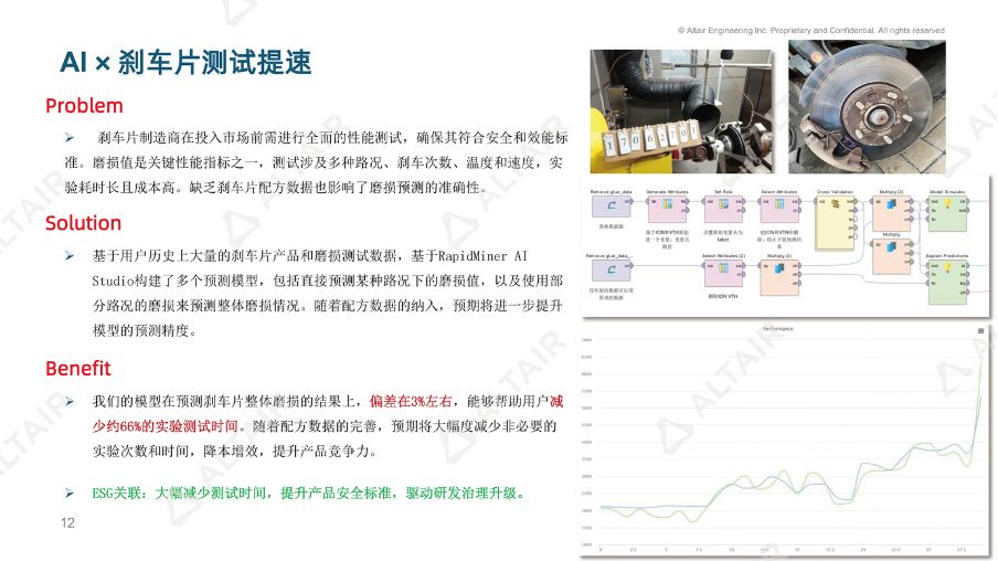

在测试方面,一家全球知名的刹车片制造商也尝试利用AI优化实验流程。原本需进行九种工况测试,耗时长达一个月。我们基于其历史数据建立了预测模型,通过部分工况下的磨损数据,预测其余情境下的表现,偏差控制在3%以内,客户完全可接受,且测试时间节省了66%。

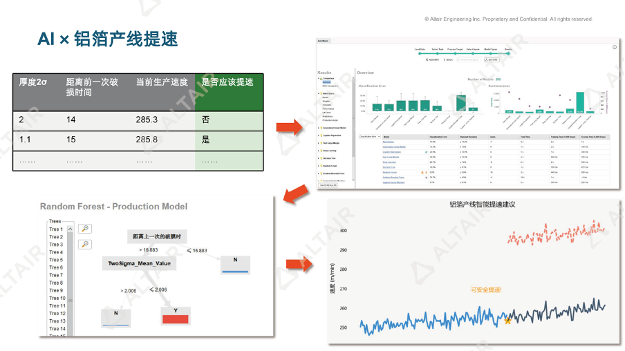

在产线提速方面,某铝箔制造企业因担忧高速运转带来产品瑕疵与破损,一直以较低速度运行,严重影响产能,企业希望借助 AI 判断提速时机。
我们使用 RapidMiner 建立了提速预测模型,使用了实时监测铝箔厚度、距离上次破损的间隔时间和当前速度等数据,建立的模型可准确判断产线是否适合提速。实际应用中,模型推荐的提速点比人工判断提前了50分钟,有效提升了产能,且准确率达到100%。

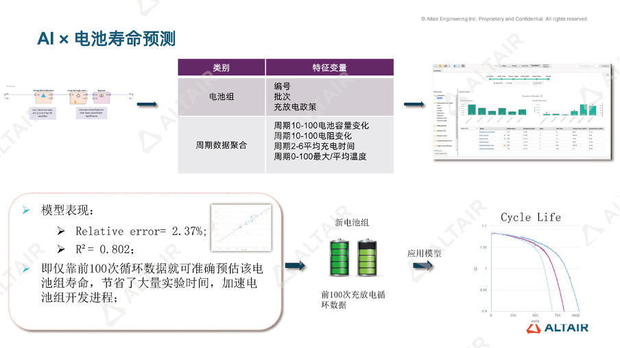

在电池寿命预测方面,我们基于电池前100次充放电的关键数据,包括容量、电阻、充电时间和温度等,构建自动机器学习模型。最终模型的相对误差为2.37%,R² 达0.802。通过该模型,电池在使用初期就能预测其剩余寿命,原理类似于智能手机的电池健康评估。
