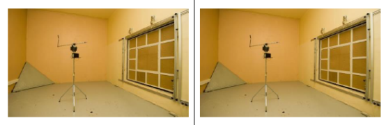

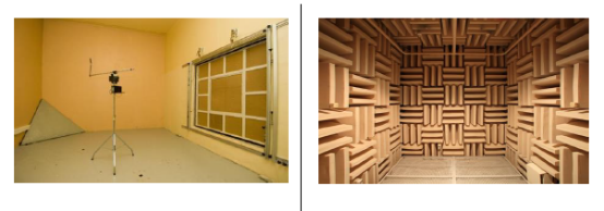

实验测量时,则需要在专业的声学实验室中进行。下图是两种专门用来测量隔声量的实验室。
图1实验室一:混响室+(半)消声室
图2实验室二:混响室+混响室
将实验待测试件安装于两个声学实验室共有的墙壁中,测量发声室一侧入射到试件上的声功率和受声室一侧的透射声功率,就可以由隔声量的计算公式推导出试件的隔声量。

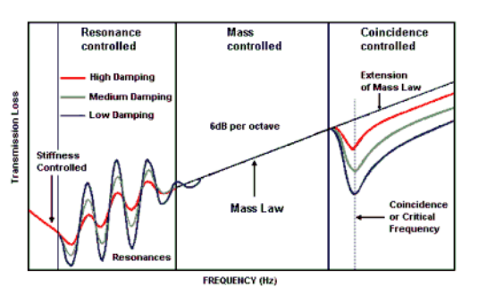

板件的典型的隔声量曲线如图 3所示。
图3典型隔声曲线
隔声量一般是随频率变化的。总的来说,隔声性能随频率升高而提高。但是在各个频率段中,隔声性能又由不同因素影响和决定。通常,我们将这些频段从低到高分为:刚度控制区、共振控制区、质量控制区和吻合控制区。
✔在刚度控制区中,刚度决定隔声的大小,刚度越大,隔声越好。例如四边固支的板要比四边自由的隔声量高。
✔在共振控制区中,入射波的频率与板件共振频率接近,产生强的共振辐射噪声,从而使隔声曲线形成一个个的波谷。在这个频段中,阻尼也会影响幅值的高低。阻尼越大,共振的强度越小,从而改变透声的能力。
✔在质量控制区中,隔声量由板件的面密度决定。隔声曲线相对平滑,每倍频增加6dB。
✔在吻合控制区中,由于声波波长和结构的弯曲波波长相当,会出现横波共振,从而透射大量的声能量,产生隔声的低谷。吻合控制区的存在对隔声造成较大影响。虽然较高的结构阻尼可以提高这个频率段的隔声量,但最好是让吻合控制区避开主要的噪声源频率。

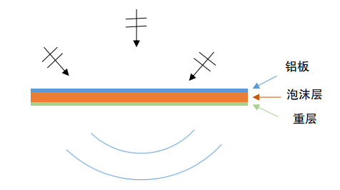

本文案例采用与汽车前围板大小相似的板件作为研究对象,结构形式如下图所示。板件的尺寸大小为1.75mx0.6mx0.002m,材料为铝。上层100%覆盖两层声学材料:中间层为泡沫材料,上表面覆盖重层。
图4. 板件隔声结构示意图。

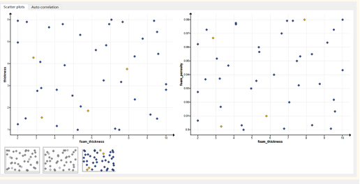

上述研究模型中,泡沫层的厚度可变范围为0.002m-0.01m,重层的变化范围为0.001m-0.006m,泡沫层孔隙率可变范围为0.9-0.98。上述3个变量为隔声量机器学习模型的输入参数,采用Hammersley方法在ODYSSEE中生成40个DOE样本点,其中随机选择4个DOE点作为验证数据集,剩余36个DOE点作为训练数据集。基于40个DOE样本点的设计参数在Actran中进行系统隔声量计算,输出响应为系统隔声量-频率曲线,以及隔声量总值(即隔声量-频率曲线下积分面积)。
图5. 机器学习DOE样本点分布,蓝色点为训练数据,黄色点为验证数据。

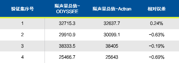

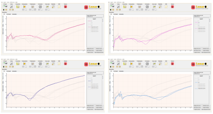

ODYSSEE中针对36组训练数据,采用交叉验证方法寻找系统数据响应的最优机器学习预测算法:系统隔声量-频率曲线的最优机器学习方法为POD+Kriging,预测精度为87.4%;系统隔声量总值的最优机器学习方法为Kriging,预测精度为99.9%。针对4组验证数据的预测结果和Actran计算结果对比如下图所示。
图6. 4组验证数据的隔声量-频率曲线结果对比:实线-ODYSSEE预测;虚线-Actran计算。
表1. 4组验证数据的隔声量总值结果对比

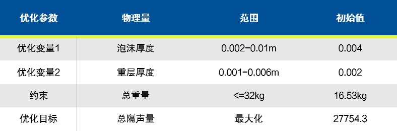

使用ODYSSEE软件工具,以上述构建的高精度快速预测模型结合优化算法,可以大大提高设计优化的效率。在本案例中,通过设置结构总重量约束,对泡沫的厚度和重层的厚度两个参数进行优化,以实现整体结构隔声量最大化,优化参数定义如下表。
表2. 参数优化定义

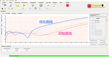

经过37次优化迭代,优化程序终止,找到了符合整个结构的总重量不超过32公斤,隔声量最大的优化设计。此时泡沫材料厚度为0.01m,重层厚度为0.0042691m。
图7. 隔声量优化结果
本文案例仅对材料层厚度进行了有重量约束的板件隔声量优化,在实际问题中,也可以设置更多约束条件对更多参数进行优化。比如泡沫材料以及重层的铺设位置、更多材料层厚度的优化、质量的优化、成本的优化、振动指标的优化、噪声指标的优化等。
