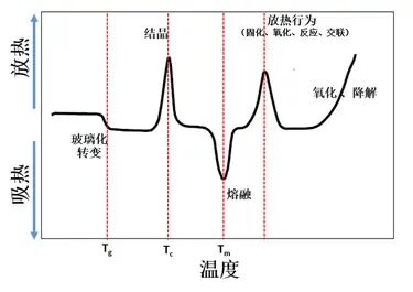

典型的 DSC 图
DSC 用于定量测试,从 DSC 图中,我们获得的材料的玻璃化转变(Tg)、熔融和结晶(Tm,Tc),交联固化、比热、氧化稳定性、相变/反应动力学等信息。因此,实验因素的影响显得更重要,其主要的影响因素大致有以下几方面:

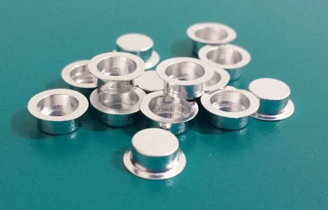

样品盘的选择
样品盘的材质有铝盘、铜盘、石墨盘、铂金盘、金盘。
经费告急?DSC成“最香”设备!但用好它的诀窍藏在升温速率、次数等参数选择里的图5
DSC 样品盘 铝盘
不同材质坩埚最高使用温度及耐受压力如下:
铝盘:600℃;
铜盘、石墨盘:725℃;
铂金盘、金盘:725℃;
耐受压力均为 100kpa。
材质选择是根据使用的最高温度和压力,尽可能选择质量小、底部平坦的样品盘,铝盘最高耐受温度是 600℃,可以满足药物的晶形的测定,通常选择铝盘。
样品盘有非密封盘、密封盘、密封盘打孔三种类型。样品盘类型选择依据:样品形态(固态、液态)、是否含有挥发份。非密封盘适合固体、非挥发性样品、氧化性试验、光固化试验的检测。密封盘适合液体样品及含易挥发物质的样品,除氧化性试验、光固化试验外都需使用盖子,防止样品移动、提高热接触。密封盘打孔:依据试验目的,判断是否对盖子打孔。如果含有挥发份(水),在坩埚盖上打 5-10 孔,保证有连续挥发过程,基线会发生抖动。
注意:无论选择哪种材质或种类的样品盘,试验所用的参比盘要始终和样品盘一致。

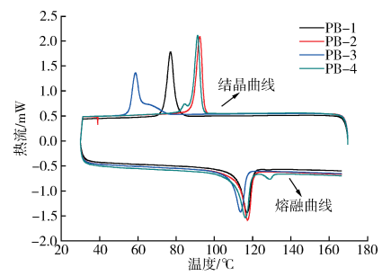

 聚合物结晶行为分析
材料的结晶行为对其应用性能具有很大影响,采用 DSC 可以对材料的结晶行为进行表征。
以下图为例,4 种聚丁烯材料的熔融温度均在 115℃ 左右,但 PB-4 样品存在 2 个熔融峰,可能是由于样品中存在少量的聚乙烯,130℃ 处为聚乙烯的熔融峰。从结晶曲线能够看出,PB-2 和 PB-4 的结晶温度更高,分别为 91 和 92℃,而 PB-1 和 PB-3 的结晶温度较低,分别为 77 和 58℃。

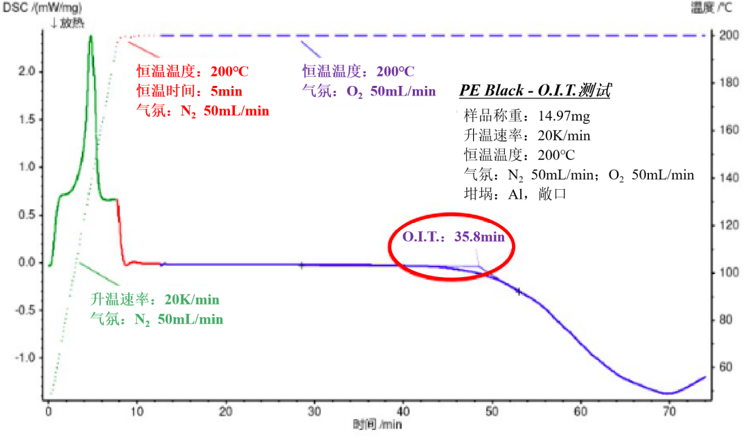

 氧化诱导温度/氧化诱导期的测定
氧化诱导时间(OIT)是指通过 DSC 测定的,试样在常压、空气或者氧气气氛及规定温度条件下发生自动催化氧化反应的时间。
通过 DSC 可以快速测定氧化诱导时间,筛选抗氧剂的种类、用量和使用效果。还可以根据原料特性,分析影响材料热氧老化的因素。同时,建立氧化诱导时间与测试温度的线性关系,拟合方程符合阿伦尼乌斯方程,还可以推断出某一使用温度下的抗热氧老化寿命

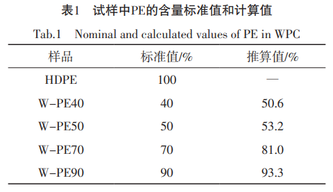

 化学组分的检测
通过 DSC 测定,将样品与已知配方的参比品进行熔融焓变值的对比,可以大致推断出样品中的化学组分含量
Gotofit 等人测定了几种不同回收来源 HDPE 和 PP 的 DSC 曲线,制备了不同塑料含量的 HDPE 基和 PP 基木塑复合材料。通过 DSC 测定塑料的熔点和熔融焓变值来判断和分析塑料的种类和含量,并用三种配方与已知的商业化木塑复合材料作对比。研究发现,几种来源的 HDPE 和 PP 的起始熔融温度和峰值温度虽然有所差异,但是与平均值差异性较小,可以据此判断出塑料的种类;通过熔融焓变值的测量和计算可以推断出木塑复合材料中的塑料含量。
经费告急?DSC成“最香”设备!但用好它的诀窍藏在升温速率、次数等参数选择里的图8

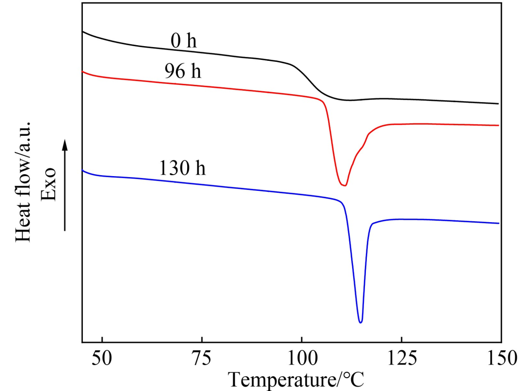

 表征聚合物的物理老化
在聚合物的分子运动中,除了玻璃化转变以及结晶熔融转变之外,还有一种常见的转变现象是物理老化。物理老化是非晶态聚合物在其玻璃化转变温度之下使用、存放过程中发生的一种小尺度分子链段重排行为,会影响材料的热力学和机械性能。这是一种小尺度运动单元运动引起的次级松弛现象。
如图为在 85℃ 老化不同时间的聚苯乙烯的 DSC 谱图,由该图可知,未老化样品在 100℃ 左右基线偏移出现了一个台阶,该温度为 PS 的玻璃化转变温度;当老化时间达到 96h, 样品开始出现吸热峰,且随着老化时间的增加,吸热峰增强,且峰值温度移向高温。这个吸热峰反映了聚合物在物理老化过程中由于链段的微布朗运动导致分子链排列的更加紧凑、有序而损失的热焓。聚合物的物理老化现象随老化温度的升高而愈发显著。因此在实验中可以改变老化温度进行对比,通过提高老化温度缩短老化时间。

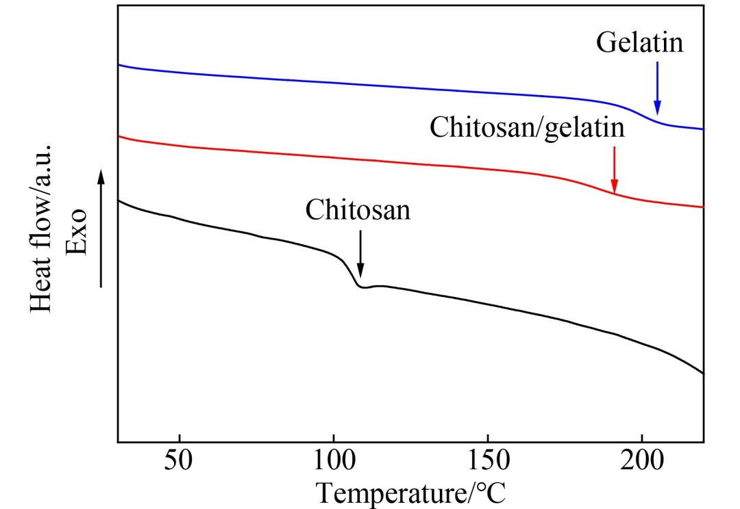

 壳聚糖/明胶共混薄膜相容性的表征
壳聚糖是一种阳离子聚电解质,具有良好的生物可降解性,然而壳聚糖分子柔顺性差成膜性能不好且脆性大,极大限制了其在食品医药等领域的应用。通过物理共混可以有效地改善其成膜性及其力学性能,共混组分之间的相容性是共混改性的关键。研究表明,DSC 是表征高分子共混相容性的有效方法
如图给出了壳聚糖、明胶以及质量比为 1∶2 的壳聚糖/明胶共混薄膜的 DSC 谱图。从该图中可以看到,壳聚糖薄膜的玻璃化转变温度在 105℃ 左右,明胶薄膜的玻璃化转变温度在 200℃ 左右,而共混薄膜只表现出一个玻璃化转变,大约在 180℃ 左右,介于两种本体聚合物的转变温度之间。共混薄膜只有一个玻璃化转变,说明共混体系中只存在一种链段,这表明壳聚糖与明胶在分子水平上具有良好的相容性。究其原因在于壳聚糖分子与明胶分子间存在着大量的氢键以及静电作用。
经费告急?DSC成“最香”设备!但用好它的诀窍藏在升温速率、次数等参数选择里的图10
壳聚糖、明胶及壳聚糖/明胶共混薄膜的 DSC 谱图

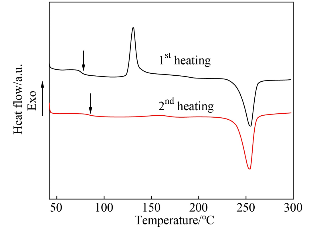

 研究半结晶性聚合物的热转变
玻璃化转变、结晶与熔融是聚合物最基本的热转变。选取半结晶性聚合物聚对苯二甲酸乙二酯为代表,考察了热处理对其热转变行为的影响。
从图中可以看出,初始 PET 样品在第一次升温过程中,在 77℃ 左右基线偏移出现了一个台阶,该温度为 PET 的玻璃化转变温度。在 130℃ 附近出现的一个放热峰,该放热峰对应 PET 的冷结晶。此外,在 254℃ 处的吸热峰为 PET 的熔融峰。因此在第一次升温实验中,可以依次观察到聚合物的玻璃化转变、结晶以及熔融转变现象。
初始 PET 样品在其制备过程中由于降温速率较快,其分子链中含有苯环而刚性较强,大分子来不及进行充分规整排列,在随后的升温过程中,分子链段运动能够引起分子链的有序排列从而导致冷结晶现象的发生。发生冷结晶后,样品的结晶度提高,透明性变差。例如,日常生活中常见的矿泉水瓶,如果加入热水,瓶子会变硬且不透明,这种现象就是由冷结晶引起的。
如果样品从熔体缓慢降温(2℃/min),分子链有足够长的时间进行规整排列结晶,则在第二次升温过程中看不到冷结晶现象,只有玻璃化转变与熔融转变现象(图中的二次升温曲线)。此外,实验中还可以设置不同降温速率进行对比。
经费告急?DSC成“最香”设备!但用好它的诀窍藏在升温速率、次数等参数选择里的图11
PET 样品的 DSC 谱图
