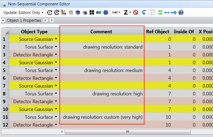

一个由高斯光源、环形面和矩形探测器组成的系统被复制了四次,在每个系统中,光源都位于靠近环形面一端的位置,以便让光源产生的所有光线都进入由环形面定义的管道。请注意,环形面的材质是 “反射镜 (MIRROR) ”,因此所有进入管道的光线都会在管道表面反弹,并击中位于管道末端的探测器。

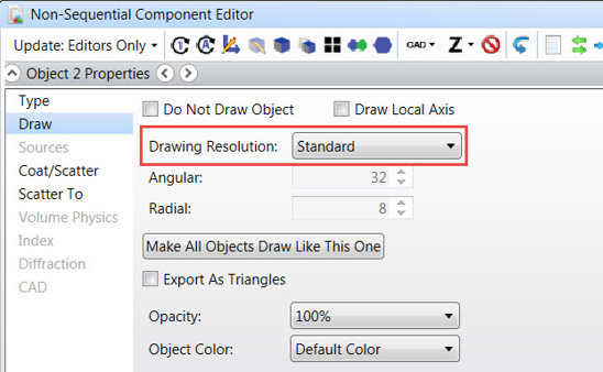

作为比较,除了环形面的绘制分辨率外,所有4种系统的其他设置都是相同的。该属性在每个环形面的绘图属性中定义,并在非序列元件编辑器的标注栏中标注:

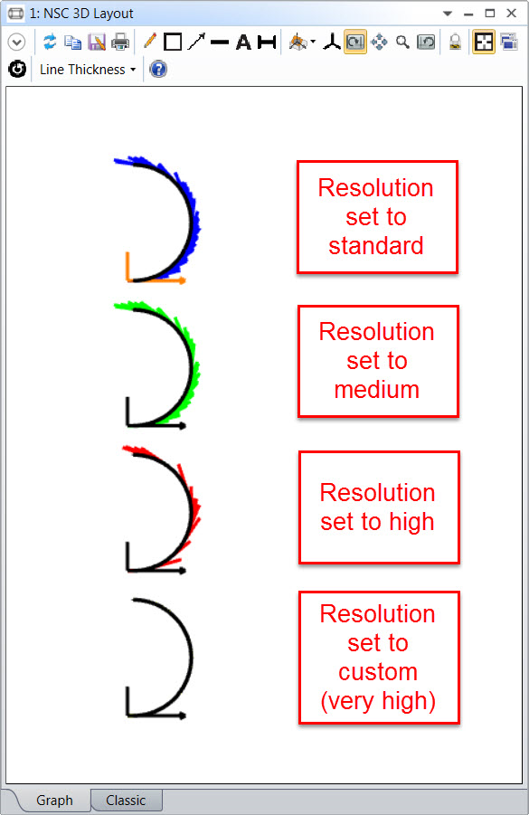

3D视图上一些光线正从管道中逸出,而环形面分辨率越高,逸出的光线就越少。

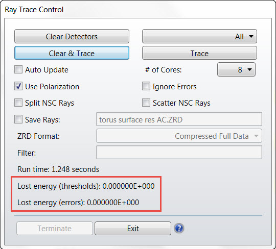

为了表明这不仅仅是绘图渲染的结果,我们将启动光线追迹。您会注意到,在这种情况下,光线追迹控制中没有报错:

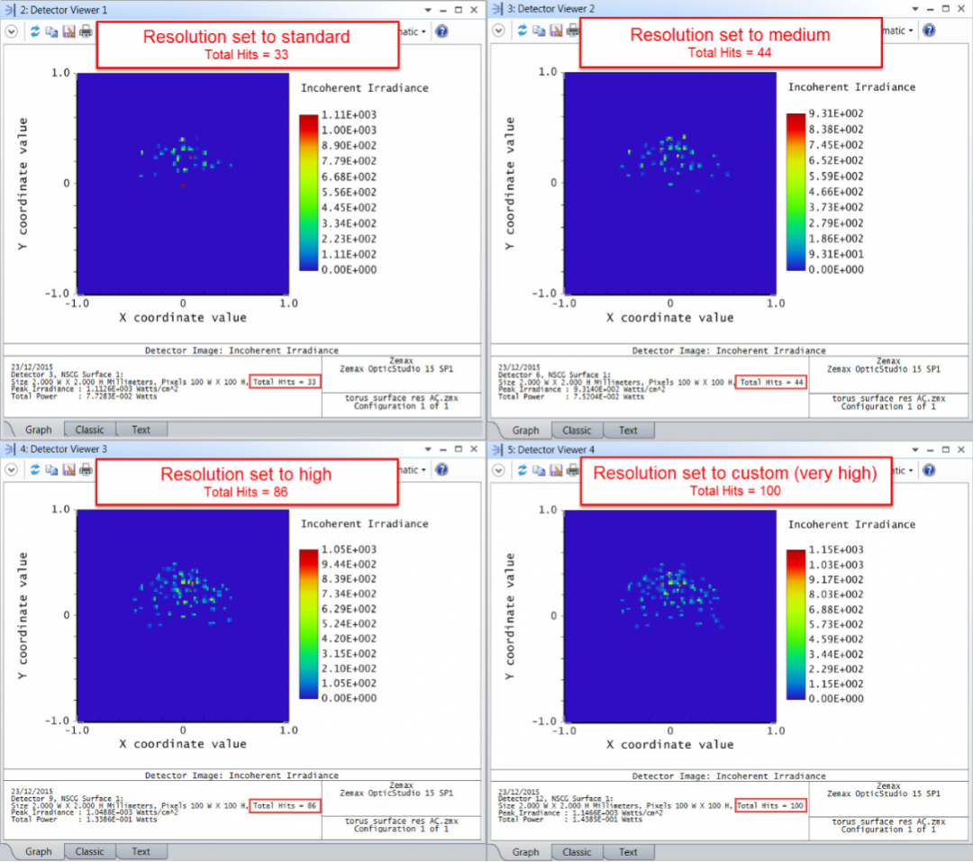

然而,如果您比较这四个系统的光线追迹结果,您将会注意到,环形面分辨率越高,探测器上的总命中率就越高,但是根据上面的光线追迹结果来看,没有光线被损耗。这里我们可以看出,只有具有自定义绘图分辨率的探测器才会收集来自相应光源的所有光线:
比较四个系统的结果,可以清楚地看出环形面的绘制分辨率对光线追迹的影响:如果绘制分辨率不足以提供足够的初步预测,光线追迹的结果是不准确的,且与预期不一致。
