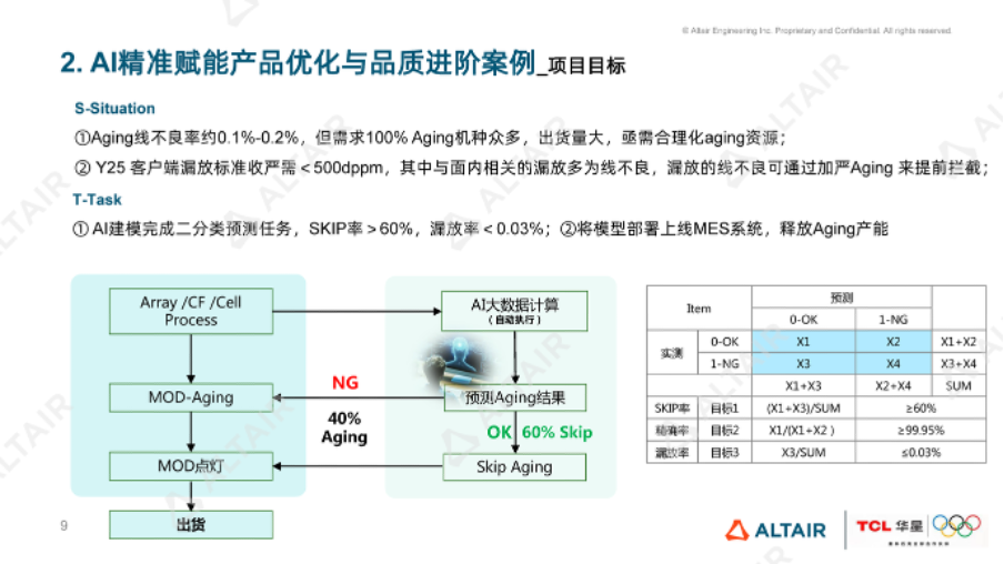

项目目标主要有两个考量点:
其一,目前Aging线不良率大概在0.1% - 0.2%实际上很多产品需要100% 通过Aging测试,但是大部分产品状态经过老化之后也是一个优良品,因此需要进行合理化Aging测试以节约资源来识别少量的不良;
其二,到2025年,客户端的漏放标准需收严到500dppm,其中与面内相关的漏放多为线不良,我们可以在厂内通过加严Aging(延长aging时间)提前拦截,避免不良片漏放到客户端。我们的任务是利用AI建模完成一个二分类的预测任务,实现60%的SKIP率。
以往在完成对应制程后,需要100%对模组进行Aging测试,而现在通过AI预测Aging结果,对于合格样本可直接跳过该环节,对于有问题的样本则进行正常Aging测试。
我们的模型应用有三大指标:第一,SKIP率大于60%,要释放60%的Aging测试产能;第二,模型精确率需达到99.95%以上;第三,降低客诉漏放风险,使得漏放率低于万分之三。
行业分享丨TCL华星光电:AI 如何助力LCD显示模组精准老化预测?的图4

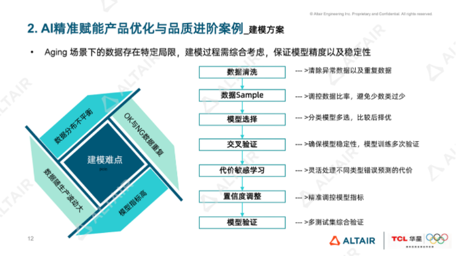

下面,正式介绍建模方案。

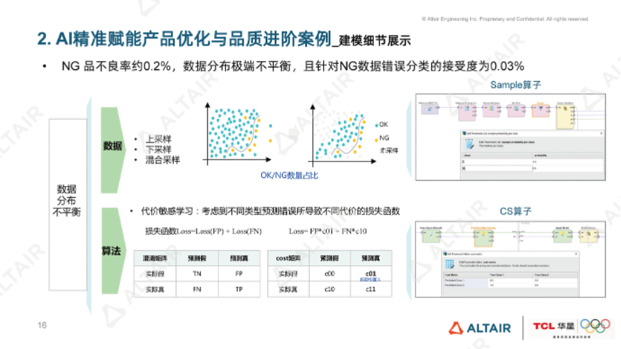

由于建模需要基于数据展开,当前数据存在一些问题:
  • 一是数据分布不平衡,NG样本较少;
  • 二是OK与NG样本存在重复,可能与特征识别不全面有关;
  • 三是模型指标偏高,因为目标是是改善客诉漏放,我们的目标是要基于0漏放提出的,但是对于模型应用来说,我们为模型应用预留了一定空间;
  • 四是数据随生产波动会有变异,这会影响模型预测的稳定性,若稳定性太差,SKIP率可能大幅波动,影响生产节奏。
基于以上问题,我们构建了初步建模方案,利用RapidMiner软件进行数据清洗和数据采样,选择多个模型进行初筛和交叉验证,并结合代价敏感学习和置信度调整,最终得到一个较好的模型。经过多测试集验证,模型效果达到了产线应用标准。
行业分享丨TCL华星光电:AI 如何助力LCD显示模组精准老化预测?的图6

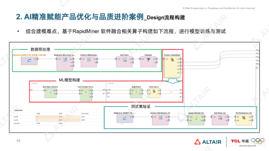

下面介绍具体的建模过程。起初由于对软件使用不太熟练,我想偷懒借用Auto Model模块自动建模来进行初筛,但发现采用自助建模分析流程导入数据进行预测存在问题。
因为我们的预测场景是二分类,重点关注漏放率,若预测失败会有客诉风险,所以需要设置成本敏感学习矩阵来调整参数,但同一套参数搭配不同模型,指标差异较大,因此我们决定采用单独建模进行模型开发。
于是我们采用Design 模块进行单独建模,主要包括数据预处理、模型构建和测试集验证三个部分。这三个部分均基于RapidMiner软件,融合相关算子构建流程,并进行模型训练与测试。
行业分享丨TCL华星光电:AI 如何助力LCD显示模组精准老化预测?的图7

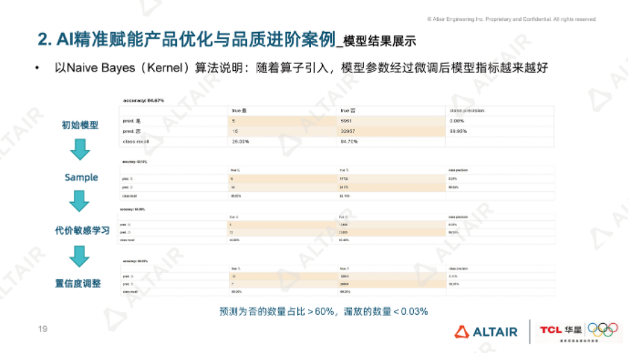

初筛模型时,我们基于预测场景选取了贝叶斯、随机森林和深度学习等模型,发现贝叶斯模型的调优效果较好,后续便基于贝叶斯算法对算子和模型参数进行微调。
在建模细节方面,考虑到数据分布不平衡的情况,我们从数据和算法层面进行调整。在数据层面,采用采样技术调节OK和NG样本的占比;在算法层面,运用代价敏感学习赋予惩罚系数,以调控漏放率。
行业分享丨TCL华星光电:AI 如何助力LCD显示模组精准老化预测?的图8

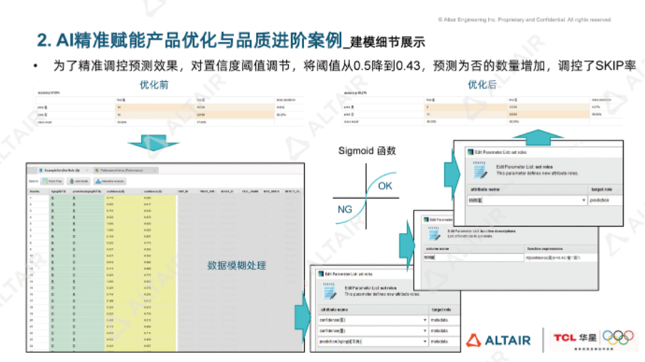

在模型选择上,初筛发现贝叶斯算法较优,但还有其他算法可供尝试。若需要对建模过程和最终预测的各特征权重进行可视化展示,就需要重点考虑模型的可解释性。
确定模型后,为精准调控预测效果,我们对置信度阈值进行了微调。软件自带阈值为0.5,大于0.5判定为OK,小于0.5判定为NG。通过降低阈值,将预测的SKIP率从22000多片提升到26000多片,因为释放产能需要满足60%的SKIP率,这样模组产线才能正常运转。
行业分享丨TCL华星光电:AI 如何助力LCD显示模组精准老化预测?的图9

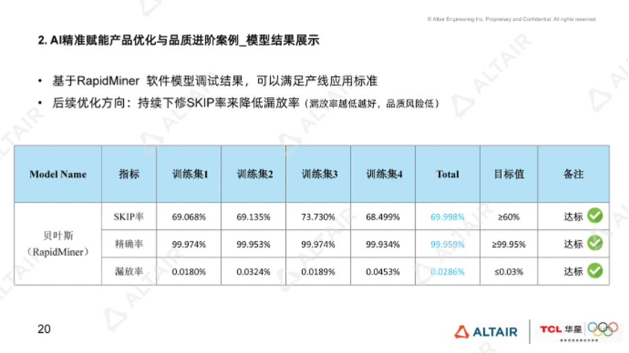

采用相关策略后,模型预测效果逐渐变好,漏放片数从最初的15片减少到7片,SKIP样本数量也在合理调整,以保证低漏放率。
基于RapidMiner软件调试后,我们使用了四个测试集进行训练,收集了四个月的产线实时数据,统计发现SKIP率、精确率和漏放率均达到上线验证标准,但仍有提升空间。
目前漏放率为0.0286%,可继续降低;SKIP率为69.9%,可调整至60%,以进一步降低漏放率,这也符合项目改善漏放的初衷。
同时四个训练集的模型稳定性可能存在偏差,特别是漏放率,最好情况为0.018%,最差情况为0.045%,我们还需持续探索如何进一步提升模型稳定性。
行业分享丨TCL华星光电:AI 如何助力LCD显示模组精准老化预测?的图10

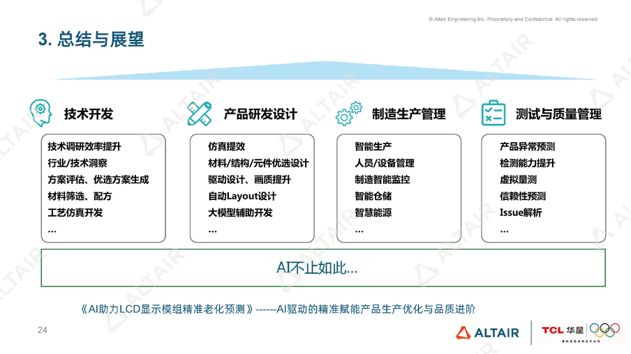

总结与展望
下面分享一下本案例实施过程中的心得:
第一,作为非专业数据人员,使用软件前需初步了解机器学习相关知识,再进行案例开发和软件实操,这样能加深理解。
第二,在仿真软件中设置参数和选择算子对仿真结果影响重大,关键参数的调控至关重要,需要不断摸索。
第三,结果验证与实际结果的匹配是大数据仿真工作的关键环节,过程中需实时调控。
第四,AI模型开发并非终点,模型应用还需考虑落地规划,这样才能借助AI发挥数据潜在价值,这也是应用AI大数据软件开展工作的最终目的。
最后,进行总结与展望。
本次主要为大家介绍了AI助力LCD显示模组精准老化预测工作,这是AI驱动的精准赋能产品生产优化与品质进阶的案例。
但AI的应用远不止于此,在技术开发、产品研发设计、制造生产管理以及测试与质量管理等过程中,都可以融合AI大数据应用,实现更多应用场景的落地,助力企业更好地发展。
