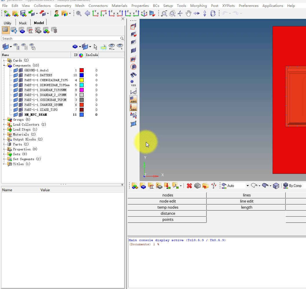

代码使用演示:
如果替换了userpage.mac文件,可以直接在Utility--User中点击使用;
或者可以直接在File里面运行代码,如下图演示。
