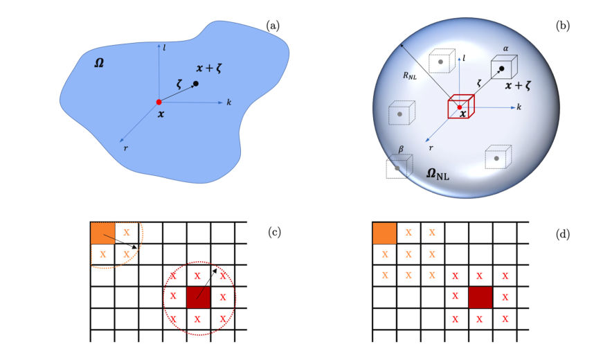

传统“局部”GND算法对网格尺寸/单元类型高度敏感,在裂尖这种应变梯度巨大的区域,数值场常出现非物理尖峰,进而影响应力与存储能评估。该文章用一个非局部域积分去近似“塑性形变梯度的旋度”并汇聚邻域单元的信息,再解 Nye 张量得到 GND;方法完整的嵌入 CPFE 框架中。
非局部的概念图如下:

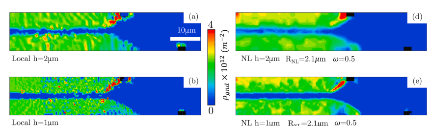

作者通过模拟四点弯曲实验证实了:非局部法让 GND 场更均匀,网格敏感性显著降低。
四点弯曲变形下,不同网格密度下的局部和非局部的GND分布情况:

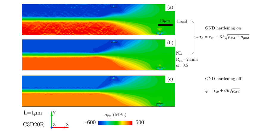

四点弯曲变形下,两类模型的应力分布情况:
几何必须位错密度的非局部实现的图3
可以看到:用邻域信息重算 GND,网格不再主宰结果;数值场回归“物理应有的样子。作者分析认为使用这类方案评估可以提高疲劳寿命的预测精度。

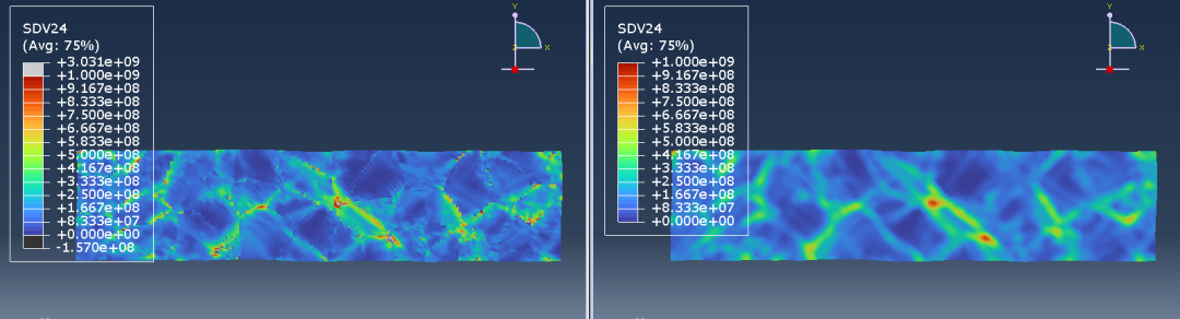

基于作者提出的数值思路。进行完整的数值实现尝试:
建立包含50个晶粒的二维 多晶模型,模拟拉伸变形下局部和非局部几何必须位错密度和应力的分布情况
左图局部,右图非局部,可以看到非局部的实现会使得位错密度分布更加平滑,峰值峰值更低。

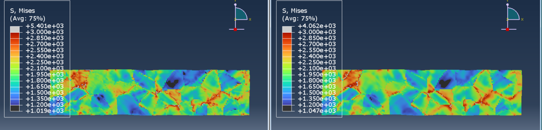

应力分布特征与GND接近

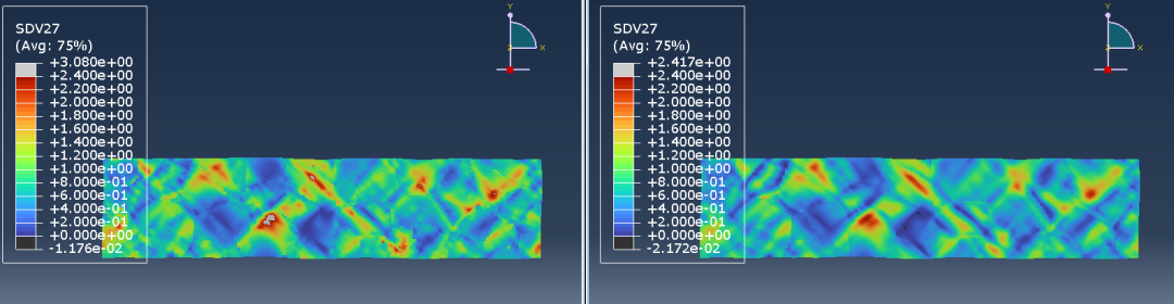

局部储能密度分布:
几何必须位错密度的非局部实现的图6
该指标通常用于预测疲劳寿命,并基于峰值,这个峰值差异讲直接导致寿命预测的差异,因此使用基于储能的寿命指标,使用非局部模型可以对试样提供更高精度的预测效果(网格依赖性小)
