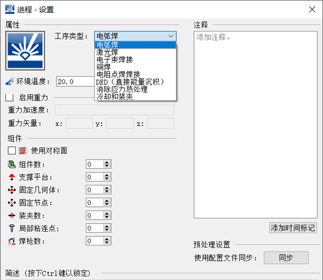

Simufact Welding是一款专业焊接仿真软件,提供多种算法模拟激光焊、MIG、TIG、MAG、真空电子束焊、电阻焊、氩弧焊、钎焊等焊接工艺过程,采用瞬态热-结构耦合方法可以综合考虑各种焊接工艺参数(例如:电流、电压、焊接速度、材料、工装夹具的作用形式和撤离时间、冷却时间、焊接顺序、焊缝、焊点位置等)对焊接质量的影响。
图2. Simufact Welding可以模拟多种焊接工艺过程
Simufact Welding可以进行变形量、应力场及温度场等信息的动态显示,包括焊接过程中任意节点的温度、变形、变形分量、热应力、应力分量等结果。

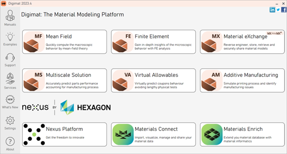

▶Digimat工具软件
Digimat是一款多尺度复合材料性能预测软件,能够帮助用户在材料微观结构,制造工艺和宏观结构性能等方面进行预测和分析,从而帮助用户加快复合材料部件的研发流程。
图3. 多尺度复合材料仿真平台Digimat
Digimat提供两种应用模式:工具和解决方案。工具模块是Digimat的核心功能,它们既可以独立运行,也可以作为解决方案的一部分(部分功能)发挥作用。解决方案是针对特定应用领域或行业的一体化解决方案,这些方案采用Step-by-Step设置模式,方便用户快捷地完成各步骤的设置和仿真分析。例如本文用到的工艺结果映射工具模块Digimat-MAP和有限元联合仿真分析模块Digimat-CAE,就集成在解决方案Digimat-MS里面,而Digimat-MS则是多尺度耦合分析集成解决方案,该方案将工艺分析与结构分析集成,通过将工艺分析结果映射至结构分析模型,完成后续的结构分析。

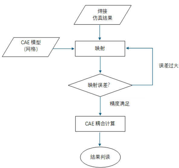

上述仿真分析流程包含3个步骤:
结构焊接工艺仿真;
焊接工艺结果映射;
耦合结构仿真分析软件MSC Nastran,通过istress关键字引入焊接残余应力完成最终结构分析,从而考虑焊接残余应力的影响。
其中,焊接工艺仿真可以在工艺仿真软件Simufact Welding中进行,分析完成后获得焊接工艺结果,包括残余应力、变形分布、温度场等。上述焊接工艺仿真结果可以通过Digimat软件的工艺结果映射功能,将焊接工艺的仿真结果映射至结构有限元网格上,从而保证结构仿真时的初始状态与结构工艺完成后的状态保持一致。最终通过商用有限元软件MSC Nastran完成焊接结构的刚度、强度等仿真分析,获得产品的性能。

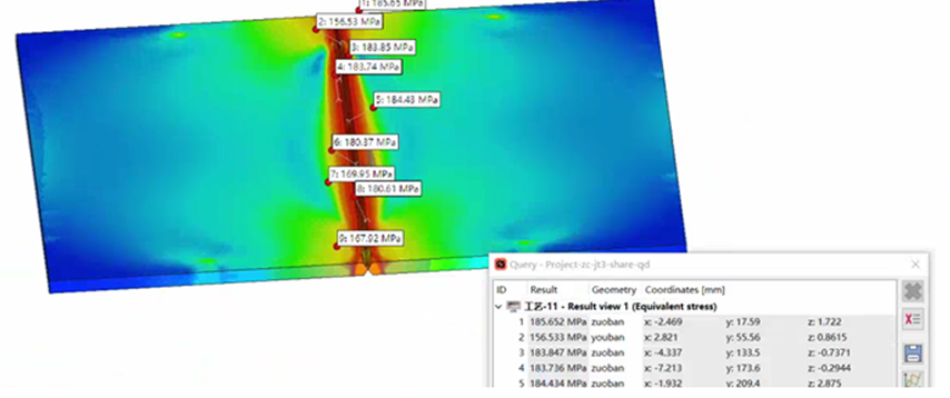

平板接头结构焊接工艺仿真结果如下图所示,显示了焊接完成后的残余应力分布情况。
图6. 平板接头焊接工艺仿真残余应力结果

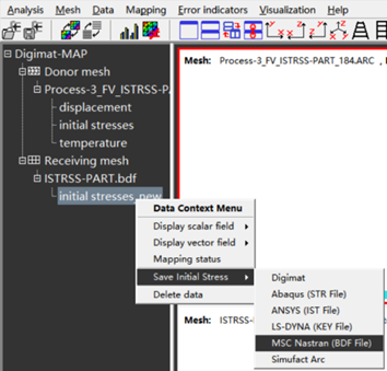

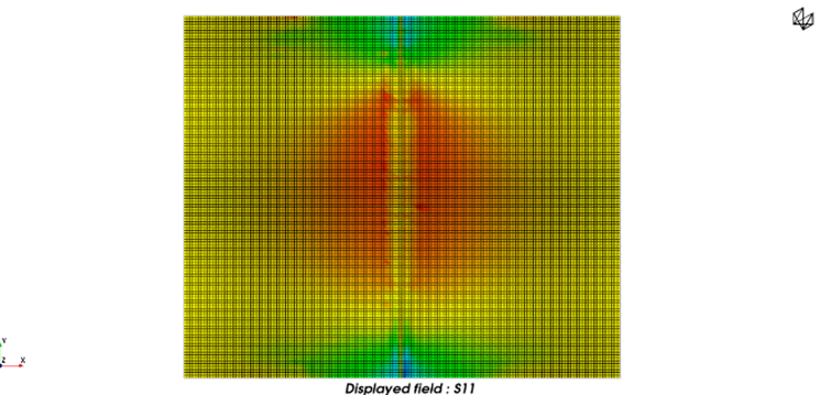

基于焊接工艺仿真结果(Arc文件),Digimat-MAP模块可读取残余应力结果,将上述工艺结果映射至MSC Nastran的结构网格上。
图7. 映射至MSC Nastran结构模型中的残余应力场

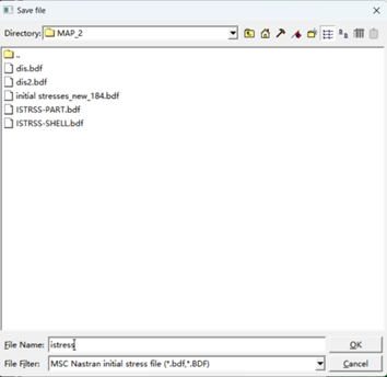

图8. Digimat-MAP完成焊接仿真残余应力映射,导出MSC Nastran的istress文件

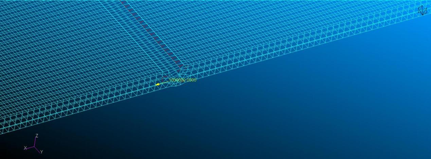

以焊缝附近施加100000N的单点力为工作载荷,约束平板3顶角处节点。
图9:MSC Nastran结构分析中的外载荷设置

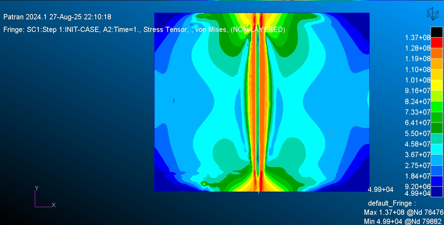

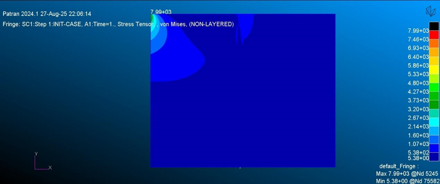

对比仅施加单点载荷、引入焊接残余应力载荷等工况下的计算结果如下图:
图10. 仅施加工作载荷 vs 同时引入焊接残余应力
通过上图结果可以观察到,若仅施加工作载荷(上图:常规MSC Nastran有限元计算),其计算结果与同时考虑到焊接工艺的残余应力的情况(下图:Simufact Welding-DigimatMap-MSC Nastran焊接工艺结构一体化仿真)有较大差异。
