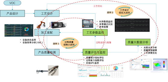

质量大数据在产品质量控制中的价值可以归纳为两个闭环:过程质量控制小闭环及设计工艺优化大闭环。
■ 在加工装配至质量检测阶段,通过SPC技术对核心质量指标及关键过程参数进行实时监控,及时调整过程异常,确保产品质量的稳定,实现过程质量控制的小闭环(闭环一)。
■ 在采集的大量的质量、工艺数据基础上,通过应用质量大数据分析技术,进行质量优化分析,并将分析结果反馈至工艺、设计阶段,推动工艺、设计优化,实现产品质量持续改善,即工艺设计优化大闭环(闭环二)。
下图的左边是产品质量的实现过程,右边是质量大数据在产品质量控制中的应用。

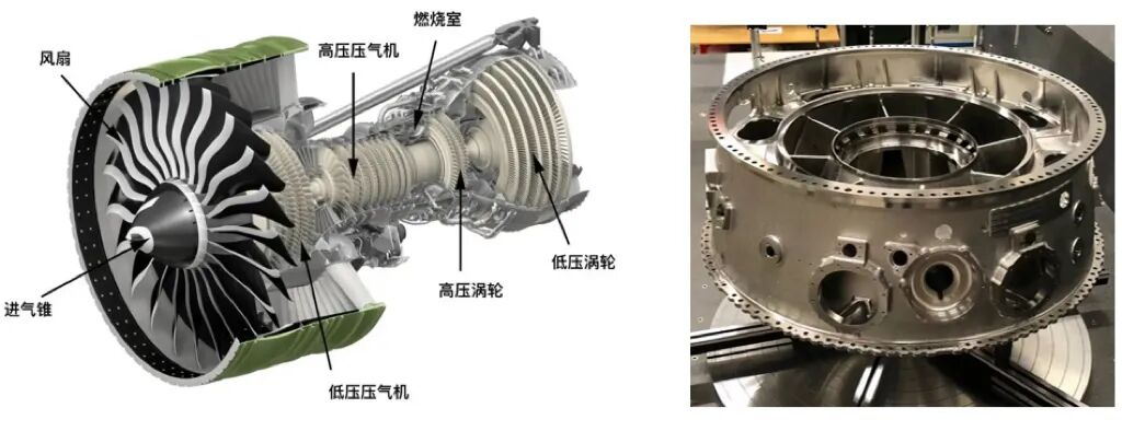

航发研制单位属于典型的多品种小批量生产模式,在这种生产模式下,单一产品种类的关键质量特性的数据较少。这类场景的核心矛盾在于:单一规格产品的生产批次少、产量低,单一产品单一特性质量数据较少。若沿用常规SPC应用模式,会因数据量不足导致SPC控制图分析与过程能力评估可靠性低,无法有效判断过程稳定性。

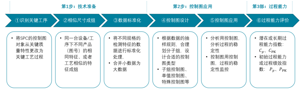

多品种小批量SPC的核心思想是从监控单一质量特性“转向”监控关键过程(如核心工序、关键设备、特定工艺环节)的整体稳定性。
多品种小批量SPC相对于常规SPC,需对相同过程不同规格的质量特性进行成组,并将不同规格的质量特性的数据进行标准化处理整合,以解决SPC应用数据量不够的问题。
通过“过程成组+数据标准化”的整合处理,多品种小批量SPC可将原本分散在不同规格产品中的小样本数据,转化为满足统计要求的“等效大样本数据”,进而绘制统一的控制图(如标准化X-R图、通用控制图),实现对关键过程稳定性的有效监控。既保留了SPC“基于数据的统计分析”核心优势,又适配了多品种小批量生产的柔性需求,确保即使在规格频繁切换的场景下,关键过程的波动仍能被精准识别与管控。

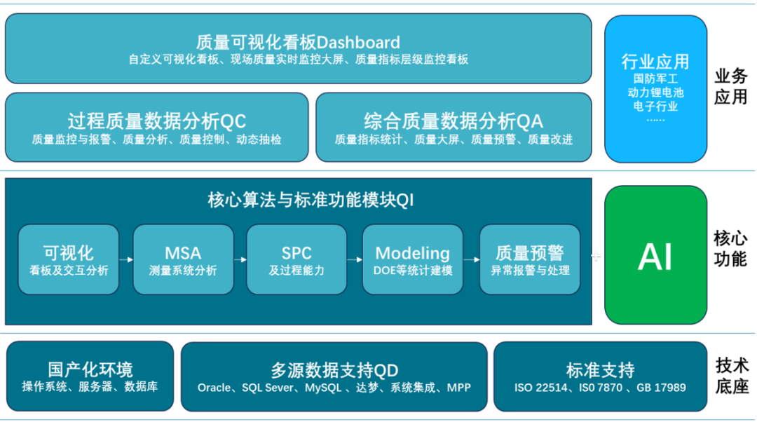

海克斯康质量大数据分析系统是海克斯康数字化质量平台(QMS系统)的核心模块,聚焦质量与可靠性大数据的价值挖掘与应用,赋能企业质量管理数字化转型与智能化升级。其核心功能包括多元异构质量数据的采集与管理、质量数据可视化分析与看板、测量系统分析(MSA)、统计过程控制(SPC)、质量实时监控预警等常规质量分析功能,同时具备高阶统计建模及AI智能化分析扩展能力。应用于质量评价、质量分析、质量改进、质量控制等业务场景。
