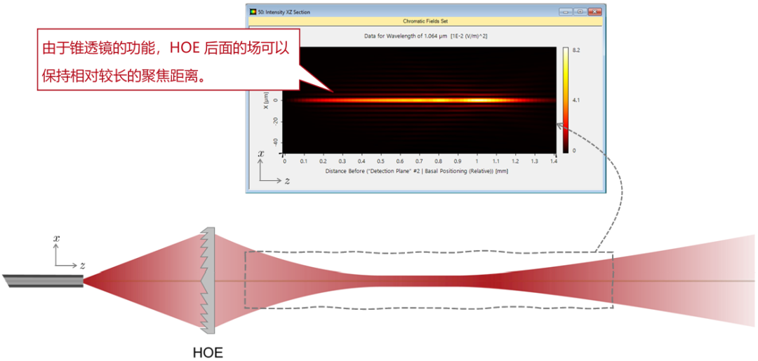

HOE的功能
利用全息光学元件在光纤后产生贝塞尔光束的图3
HOE后不同位置的场
利用全息光学元件在光纤后产生贝塞尔光束的图4
X-Z截面上的强度分布

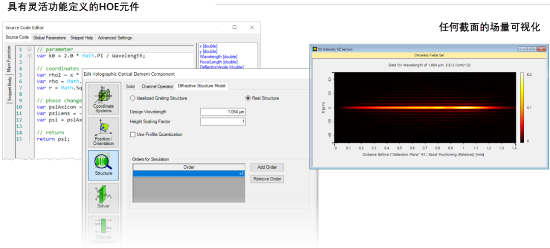

通过编程定义定制的HOE功能
正确地设置傅里叶变换
-傅里叶变换设置 – 案例讨论 [用例]
通过参数运行检查不同参数的影响
-参数运行文件的使用 [用例]
