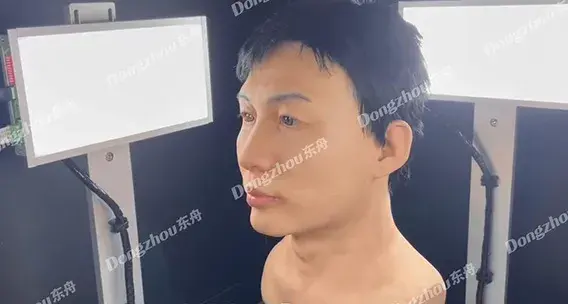

3D动态仿真头模方案
产品功能:
★模拟真人闭眼、打哈欠、低头、转头等头部动作;
★可搭配环境光模拟设备,模拟多种光线场景;
★可选配仿真手组件,完成手部动作的模拟;
DMS驾驶员监测系统自动化测试的图5
头模主要参数
参 数内容可实现动作
点头、摇头、眨眼、张嘴、前后平移、左右平移
材质
硅胶、树脂、铝合金(可选)
电气规格
输入电压220V/50Hz
电机寿命
10万次
重量
≤10KG
* 该方案参照国标GB/T 41797-2022《驾驶员注意力监测系统性能要求及试验方法》进行制定。

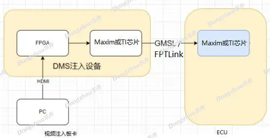

视频注入方案
视频注入板卡可以将驾驶员行为视频素材(疲劳驾驶、危险驾驶、手势操作等)注入到ECU中。实现DMS&OMS的各种功能性、可靠性等测试。
DMS驾驶员监测系统自动化测试的图6
注入板卡主要参数
参 数内容支持帧率
1080P 30fps
稳定性
连续工作不低于72h
视频信号延迟
≤2帧
通道数
4路
芯片适配
支持MAXIM和TI(需用户提供具体型号及相关资料、样件等)
是否支持程控
支持启动、暂停、停止支持模拟视频信号通断功能
