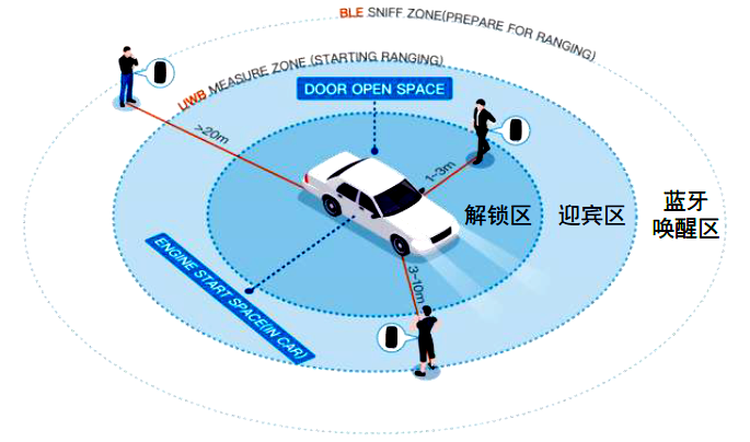

目前常见的数字钥匙集成了NFC、蓝牙以及UWB三种技术方案,远距离采用蓝牙信号、近距离采用UWB信号,以某款车型为例,具体使用过程如下:
• 在50米范围内可以先用车内蓝牙模块扫描数字钥匙进行蓝牙连接和身份认证以及蓝牙粗略测距,同时唤醒UWB功能;
• 在3-10米的范围内设置为迎宾区,可触发车辆进行迎宾功能的车灯打开或者喇叭提示方便车主找车;
• 走到距车 6 米的距离时,车内照明自动开启;
• 当走到 1-3 米的范围内可以设置为解锁区,可自动解锁车门,自动调节座椅高度,后视镜折叠自动开启;
• 当车主进入到车内,车内UWB锚点扫描到数字钥匙UWB信号时,按下启动键可以实现车辆的启动(扫描不到则无法启动)。

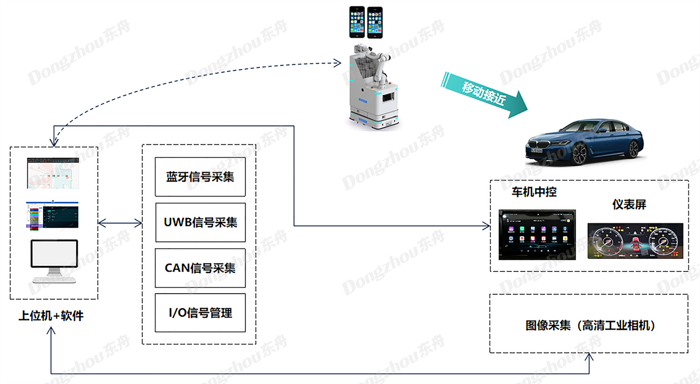

东舟数字钥匙自动化测试方案是在实车环境下对数字钥匙进行功能测试、可靠性测试以及性能测试的自动化测试系统,由移动系统、控制系统、验证系统和现场数据构成。
数字钥匙自动化测试的图4
移动系统
负责模拟人接近车辆的过程,由移动机器人和移动软件控制系统构成,移动机器人集成机械手,机械手可实现不同数字钥匙的夹持,也可以实现夹持数字钥匙移动到车身某个固定位置。移动软件可规划移动机器人的行走路线、移动速度等,在测试过程中用户可规划移动机器人从不同的方向以一定的速度接近车辆。
控制系统
由东舟自动化测试软件以及移动控制软件构成,东舟自动化测试软件负责整个测试过程的控制,编写测试用例、制定测试任务,下发测试指令、制定验证策略等,移动控制软件直接控制移动机器人的运行方向和速度,实时反馈给自动化测试软件数字钥匙和车身之间的坐标值,由自动化测试软件实时计算并保存到测试报告,控制系统还可以控制I/O信号输出,实现对脚踢信号的模拟,用于脚踢后备箱功能的测试验证。
验证系统
由高清相机、CAN分析仪等构成,自动化测试软件内置图像算法,通过高清相机采集车机屏幕图像,并通过图像算法验证测试结果。对于不能在车机屏幕显示的测试场景会采用CAN信号验证的方案,将CAN分析仪接入到车身CAN网络,通过接收对应的CAN信号来验证测试结果。
现场数据
由蓝牙信号分析仪、UWB分析仪等构成,可通过自动化测试软件控制抓取现场的蓝牙信号以及UWB信号数据并保存到指定位置,异常时将异常前后一段时间的信号数据保存到上位机供后续研发分析。
