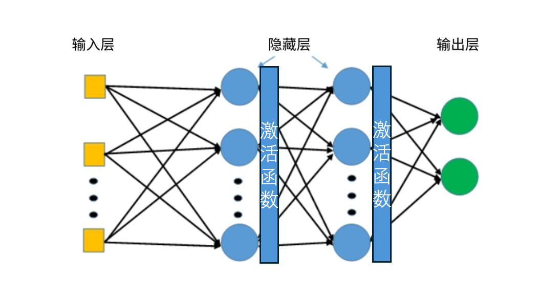

  • 神经网络模型
  • PINN零基础入门指南,附代码(一)的图1
如上图所示,为最简单的MLP架构(隐藏层的线性简单堆叠,隐藏层的圆圈即表示一个神经元),本文采用一个隐藏层64个神经元,一个输入层一个输出层,表示变量所在层数,和表示变量所在层的位置,表示第层第个神经元的值,所有神经元的和为优化参数下文用指代。

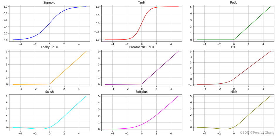

为激活函数,通常情况下激活函数有以下几种,神经网络添加激活函数的原因是,线性函数的叠加无法表示非线性函数,本文采用的是函数PINN零基础入门指南,附代码(一)的图2

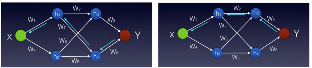

  • 反向传播
在优化过程中需要对损失函数关于优化参数求导,获得每一个优化参数对损失函数的影响即梯度计算:
具体方法如下图所示,采用链式法则的方法从后往前计算,因此也叫反向传播。

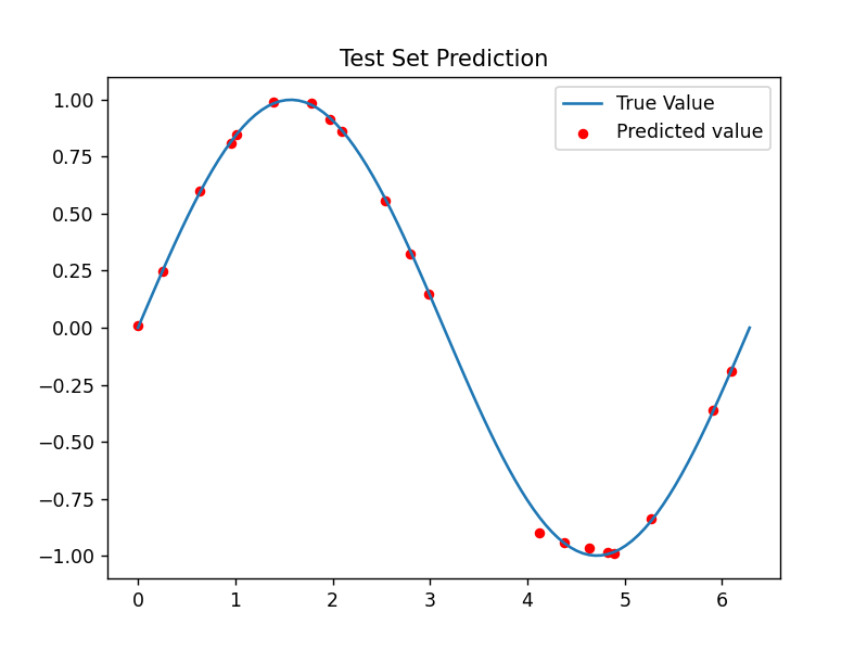

  1. 计算结果PINN零基础入门指南,附代码(一)的图4
