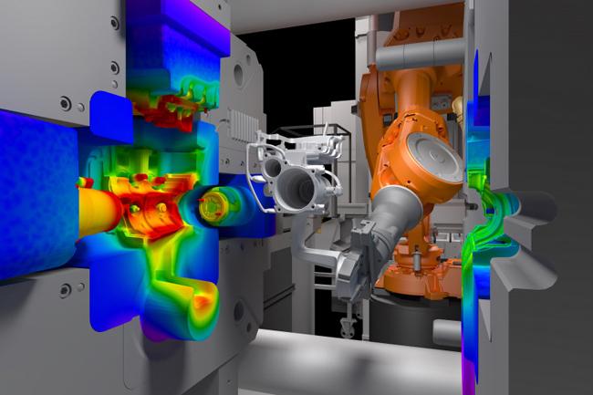

结构力学分析(静力/动力/疲劳)、多体系统仿真(MBD)、铸造/成型过程模拟是一个非常经典且覆盖面广的工业仿真问题,涵盖了机械、材料和制造工程的核心领域。作为UltraLAB图形工作站的厂商,深入理解这些算法的计算特性,是为客户提供精准、高效硬件配置方案的基础。
结构力学分析(静力、动力、疲劳)、多体系统仿真、铸造/成型过程模拟算法分析,及工作站硬件配置推荐的图1
