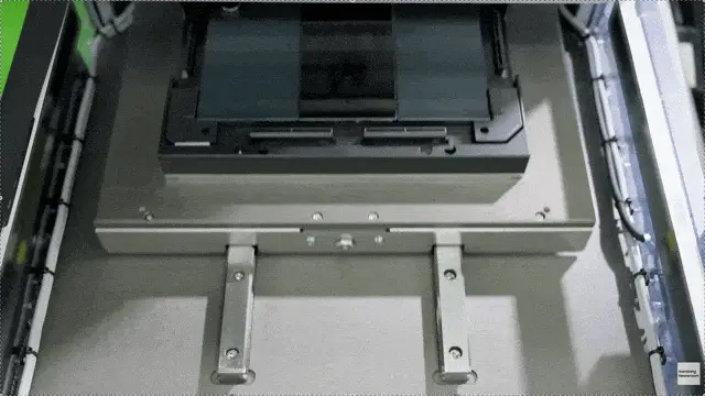

三折叠手机屏幕更大、铰链结构更复杂,对环境变化敏感度远超传统折叠屏。高低温循环折叠测试通过 - 10℃→45℃→-10℃的 10 次温差循环,每阶段稳定后完成 50 次开合,验证屏幕柔性层与铰链在热胀冷缩中的适配性,避免极端温度下出现卡顿、折痕加深或漏光。

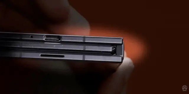

铰链与中轴强度测试聚焦核心稳定性:施加 5N・m 扭矩 30 秒模拟意外扭转,悬挂 500g 重物检验承重能力,硬物刮擦验证钛金属中轴抗刮性,挤压撬击测试多材质拼接牢固度,防止使用中出现变形、偏移或脱落。
抗冲击测试覆盖全场景:折叠状态 1.5 米跌落硬地面,重点冲击铰链与中轴侧;展开状态 1 米跌落木质桌面,测试大屏中心与边缘抗冲击性。屏幕折叠区域通过渐变压力施加与轻微过度弯折,验证柔性层抗挤压、抗拉伸能力,避免触控失效。
