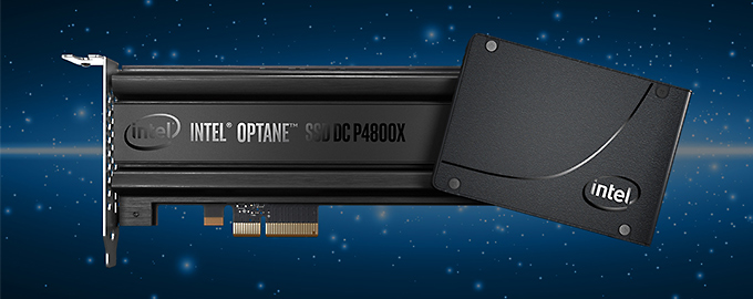

选择合适的模拟存储
ANSYS加速仿真计算硬件配置建议的图3
对于需要频繁读写仿真数据的 Mechanical 和 HFSS 等高性能软件而言,选择合适的存储设备尤为重要。固态硬盘 (SSD) 因其能显著缩短磁盘访问时间而备受青睐;而对于磁盘读写量不大的 Ansys CFD 或 LS-DYNA 应用,价格更低的机械硬盘 (HDD) 也足以满足需求。
