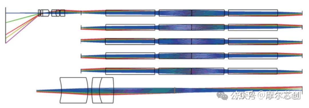

物镜部分,选用胶合透镜结构消除色差,结合Zemax的材料库功能,筛选高折射率玻璃材料减少透镜曲率,降低畸变等像差;传像系统采用5组短棒镜组成中继系统,通过Zemax的多组元系统建模功能,精准控制每组棒镜的间距与相对位置,避免传统长棒镜的偏心与断裂问题;目镜部分则通过双胶合透镜与单透镜组合,利用Zemax的焦距匹配工具,确保放大倍率与CCD像高的完美适配。
Zemax案例 | 基于Zemax超细内窥镜光学系统的设计的图1
图1 光学系统结构图

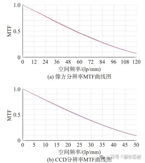

MTF曲线仿真:利用Zemax的调制传递函数分析功能,得到像方与CCD处的MTF曲线,如图2所示。结果显示,像方分辨率在113.5 lp·mm⁻¹处MTF值大于0.1,CCD处分辨率达48.71 lp·mm⁻¹,远超设计指标,相当于8134像素的传像纤维束效果,优于住田082F1000-7.0的7000像素水平。
Zemax案例 | 基于Zemax超细内窥镜光学系统的设计的图2
图2 光学调制传递函数

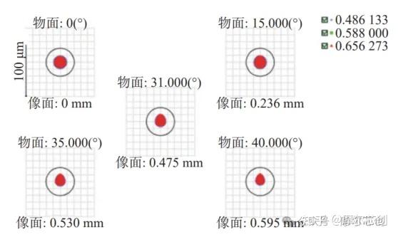

点列图分析:通过Zemax的点列图仿真功能,跟踪不同视场射线束的分布情况。结果显示,0°至40°全视场范围内,弥散斑均位于艾里斑内,球差、彗差等像差得到有效抑制。
Zemax案例 | 基于Zemax超细内窥镜光学系统的设计的图3

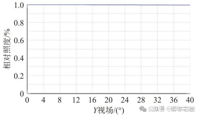

景深与相对照度仿真:借助Zemax的工作距离扫描功能,模拟不同工作距离下的MTF变化,确定系统景深范围为0.6-20mm,覆盖全工作场景;通过相对照度分析,验证全视场相对照度均高于99%,避免了边缘发暗问题。
Zemax案例 | 基于Zemax超细内窥镜光学系统的设计的图4
图4 全视场相对照度图
