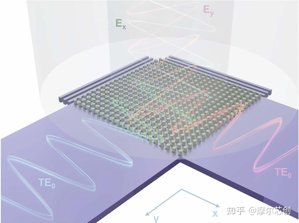

此前研究  虽通过加厚硅层或复杂纳米结构提升效率,但特征尺寸或工艺兼容性不足。而本篇文章通过双层级介质结构(70 nm浅刻蚀孔阵列+160 nm多晶硅齿阵列)激发多极辐射模式,在保证工艺兼容性的同时显著提升方向性与耦合效率,为硅光子芯片的商用化铺平道路。
偏振分集光栅耦合器实现光纤与芯片的高效互联的图1
图1 完全垂直二维光栅耦合器示意图

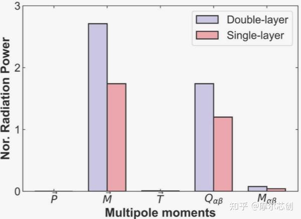

1.多极辐射模式:从电偶极子到磁四极子
光栅耦合器的效率取决于其将光能定向辐射至光纤的能力,即“方向性”。传统设计主要依赖电偶极子辐射,但方向性有限。本研究的创新点在于通过结构设计激发高阶多极模式(如磁偶极子、电四极子),从而增强辐射方向性。
根据论文中的理论分析,辐射场可分解为电偶极矩(P)、磁偶极矩(M)、环形偶极矩(T)、电四极矩(  )和磁四极矩(  )。实验表明,磁偶极子与电四极电四极矩的贡献占主导,如图2所示,其辐射功率比传统电偶极子高一个量级,显著提升方向性至75%(较单层结构提升20%)。
偏振分集光栅耦合器实现光纤与芯片的高效互联的图2
图2 多极分解的辐射功率

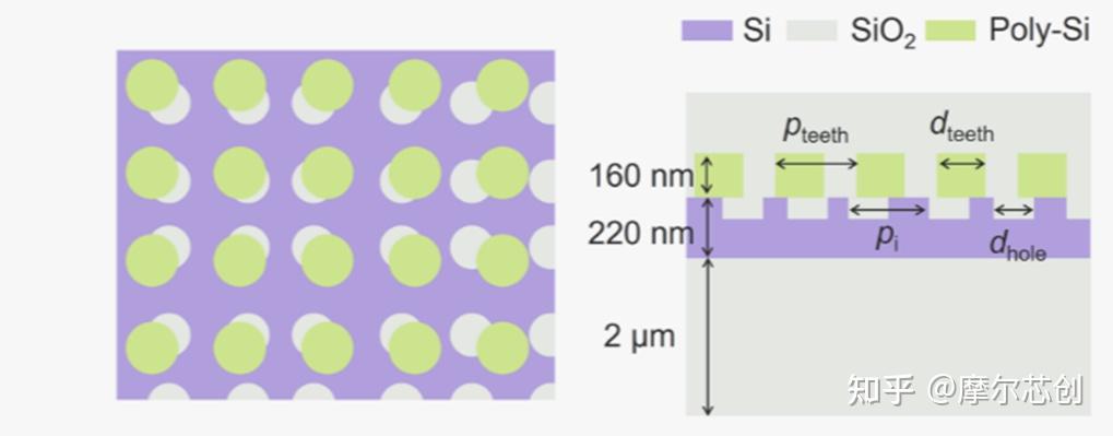

2.双层级结构:工艺兼容性的巧妙平衡
研究团队采用双层设计:
  • 下层:220 nm SOI层中刻蚀70 nm深度的圆形孔阵列,通过渐变周期(Apodization)抑制高阶布拉格反射,提升模式匹配。上层:沉积160 nm厚多晶硅齿阵列,进一步优化光场限制与方向性(图3a)。
偏振分集光栅耦合器实现光纤与芯片的高效互联的图3
图3 光栅耦合器的俯视图和横截面图
该设计充分利用商用193 nm DUV光刻工艺,最小特征尺寸为180 nm,与现有硅光代工厂(如imec)的制造流程完全兼容。此外,末端集成的硅反射器(宽度365 nm,间距360 nm)进一步减少能量损耗。

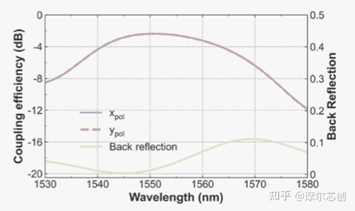

1. 仿真优化:遗传算法与有效介质理论
为降低3D FDTD仿真的计算成本,团队采用有效介质理论(EMT)简化模型,结合遗传算法优化结构参数(如孔周期、齿尺寸等)。仿真结果显示,峰值耦合效率达-2.37 dB(58%),3 dB带宽30 nm。
偏振分集光栅耦合器实现光纤与芯片的高效互联的图4
图4 光栅耦合器的耦合效率和背向反射

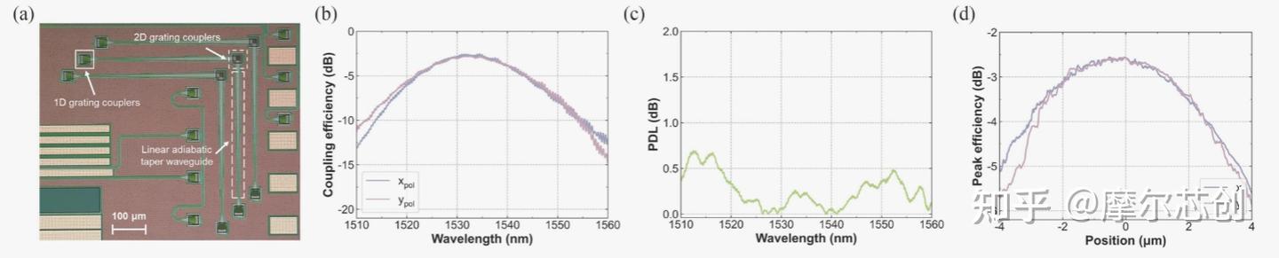

3. 实测结果:效率与偏振稳定性
通过imec多项目晶圆(MPW)流片,实测峰值效率为-2.54 dB,1 dB带宽12.9 nm,3 dB带宽23.4 nm(图5b)。偏振相关损耗(PDL)<0.3 dB(图5c),且光纤对准偏差2 μm内效率仍优于-3.5 dB(图5d),显著降低封装成本。
偏振分集光栅耦合器实现光纤与芯片的高效互联的图5
图5 (a)所制造的光子集成电路的显微图像,测量的二维光栅耦合器的(b)耦合效率(c)偏振相关损耗(d)峰值耦合效率
