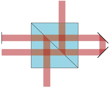

建模任务

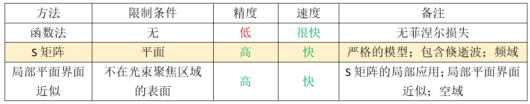

与表面交互的可用建模技术:
![[VirtualLab] 立方体光束整形器上的全内反射(FTIR)的图4](https://q7.itc.cn/images01/20260211/6d935e5948a747408b8c8e7164945340.png)
对于通过亚波长间隙传播的特殊情况,考虑倏逝波是至关重要的,因为这些波可以穿过间隙并实现受抑全内反射(FTIR)的效果。因此,使用S矩阵算法对该过程进行严格地建模。

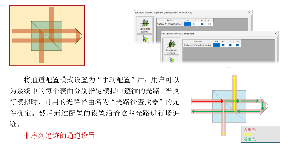

非序列追迹

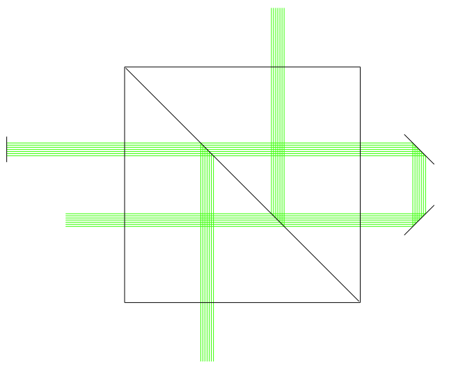

系统概述(光线结果概览:系统3D)
