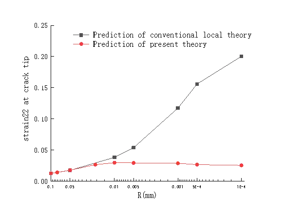

三、裂纹尖端变形是非奇异的
在2025年发表于Computer Methods in Applied Mechanics and Engineering的论文中通过渐近分析验证了裂纹尖端的变形是非奇异的:
为什么经典断裂力学算不准?——从"无限尖裂纹"到"真实物理过程"的范式转变的图1
I型裂纹尖端曲率半径对应变的影响
当裂纹尖端半径 R 从  mm减小到  mm 时:
  • 经典局部理论:应变  随  发散,趋于无穷(黑色方块)新理论预测:应变趋于有限值,稳定在约0.025(红色圆点)
3.2 物理机制:高阶变形主导
关键发现:随着裂纹变尖,宏观应变能密度 U 几乎不变,而总均匀化应变能密度  显著增加。
这意味着:
裂纹尖端的内部功主要由高阶微观变形(应变梯度项)贡献,而非传统宏观变形。因此,宏观应变被约束在有限值,奇异性被自然消除。
这一结果与经典内聚力模型(CZM)有本质区别——CZM通过人为引入"过程区"长度参数来消除奇异性,而新理论从能量均匀化的物理本质出发,无需额外假设即可得到非奇异解。

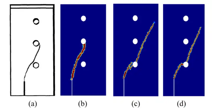

4.3 验证:复杂裂纹路径预测
在非对称缺口梁三点弯曲试验中,改进模型展现出显著优势:
为什么经典断裂力学算不准?——从"无限尖裂纹"到"真实物理过程"的范式转变的图2
模型预测裂纹路径与实验对比原始DHE模型(k=2-10)
始终从第一缺口扩展
❌ 不符
谱分解改进模型
从第二缺口扩展,呈曲线轨迹
✅ 吻合
这是因为裂纹尖端经历了复杂的拉-压-剪混合状态,谱分解模型能准确捕捉拉伸变形主导的损伤演化,而强度参数模型无法适应这种复杂的应力状态变化。

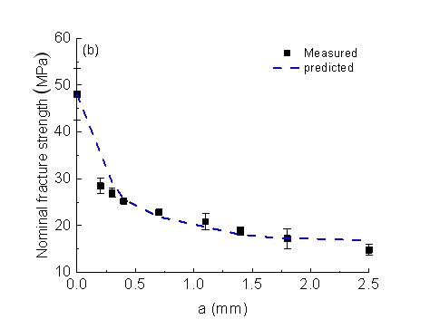

6.1 带孔板极限承载力预测
实验表明,PMMA带孔板的名义断裂强度随孔径减小而显著增加,均匀化能量理论能定量捕捉这一尺寸效应。
为什么经典断裂力学算不准?——从"无限尖裂纹"到"真实物理过程"的范式转变的图3
方形孔尺寸对名义拉伸强度的影响
关键发现:当孔径与RVE尺寸相当时,高阶变形项显著贡献于总能量,导致表观"强化"效应。

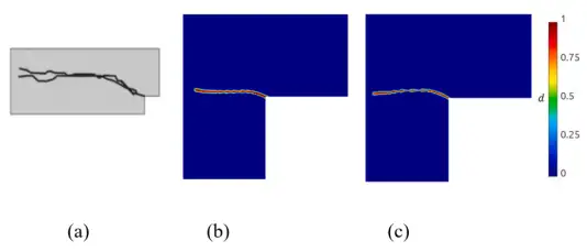

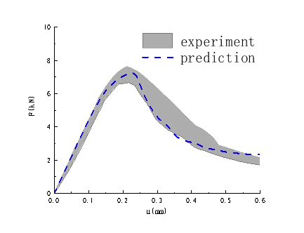

6.2 混凝土结构裂缝扩展
在L型板、双边缺口试件等经典benchmark问题中,改进模型准确预测了:
  • 裂纹从缺口萌生的位置拉-剪混合模式下的裂纹偏转峰值荷载后的软化行为

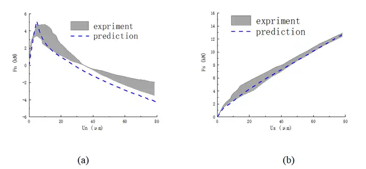

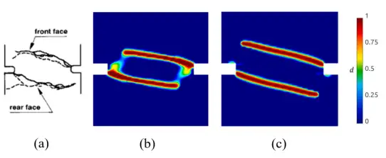

特别地,模型成功捕捉了DEN试件中法向荷载由拉转压的复杂过程,这是检验拉压不对称处理能力的严苛测试。
为什么经典断裂力学算不准?——从"无限尖裂纹"到"真实物理过程"的范式转变的图4
(a) 实验 (b)基于能量分解准则 (c)基于等效应变准则
为什么经典断裂力学算不准?——从"无限尖裂纹"到"真实物理过程"的范式转变的图5
力-位移曲线
为什么经典断裂力学算不准?——从"无限尖裂纹"到"真实物理过程"的范式转变的图6
(a)实验 (b)基于能量分解准则 (c)基于等效应变准则
为什么经典断裂力学算不准?——从"无限尖裂纹"到"真实物理过程"的范式转变的图7
(a) 拉伸力 (b)剪切力
