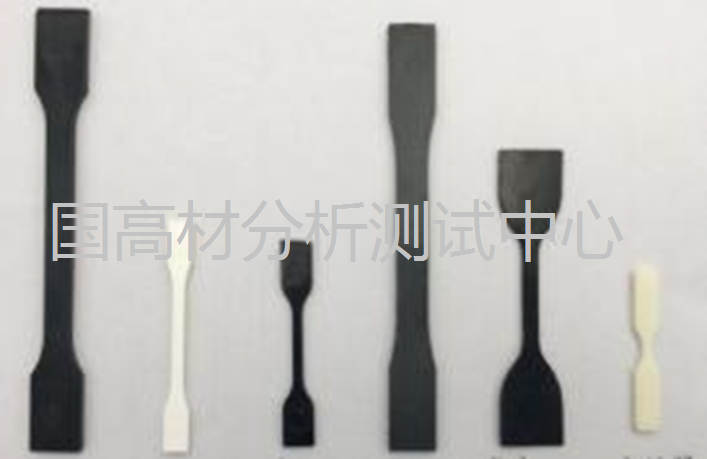

此外,标准样条的制备也契合各类检测标准的规范要求,我国GB、国际ISO、美国ASTM、德国DIN等权威标准均明确规定,塑料各项性能检测需采用指定尺寸和结构的标准样条,其核心目的就是通过统一样品规格,消除尺寸、形态等无关变量的影响,实现检测结果的标准化、规范化和互认性,这也是行业内开展质量管控和技术交流的必要前提。正如GB/T 37426—2019《塑料 试样》所明确的,标准样条的命名和尺寸规范,正是为了获得具备可比性的检测数据,确保不同实验室的测试结果具有一致性。

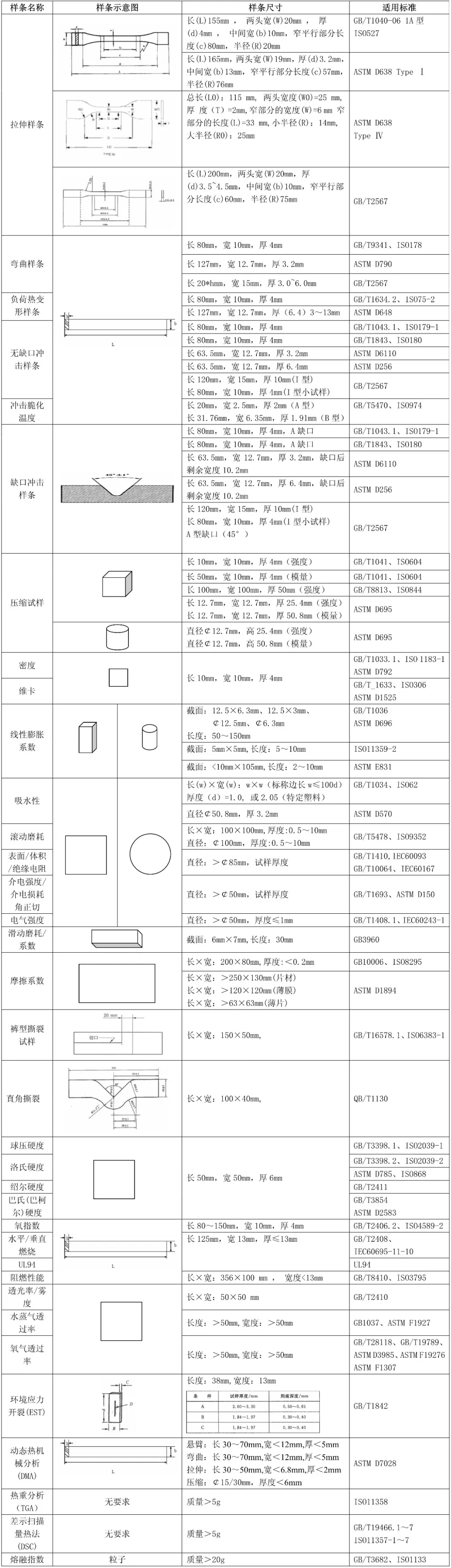

常用塑料标准样条列表

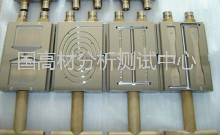

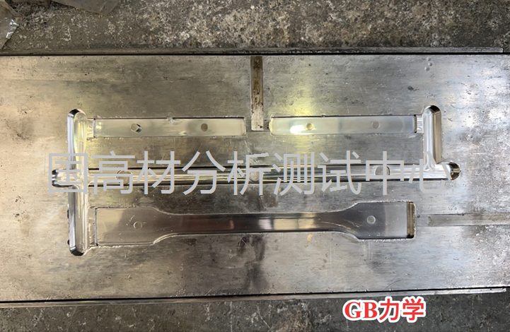

国高材分析测试中心作为国家产业创新中心高分子材料测试、科研一体化服务平台,凭借专业的技术团队、先进的制备设备和完善的质量管控体系,可提供塑料各类性能标准样条的全方位制备服务,覆盖所有常见标准和检测项目,彻底解决企业样条制备不规范、尺寸不精准、适配性差等痛点。

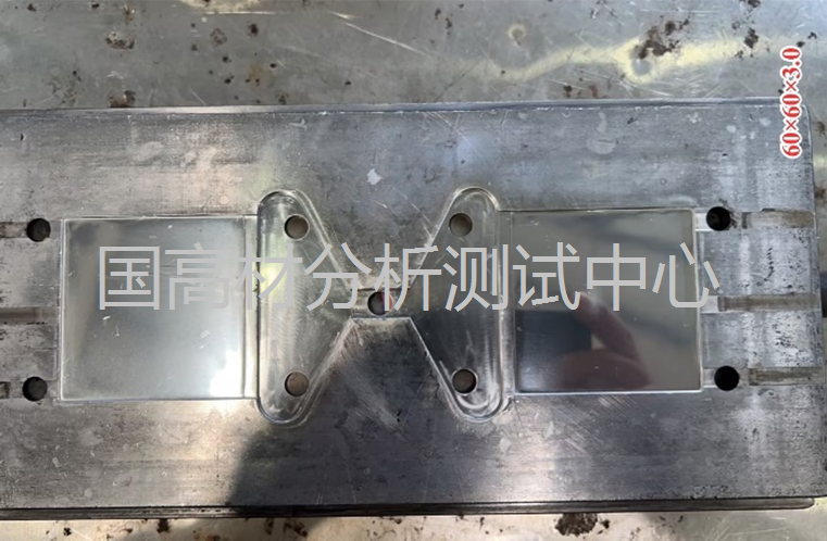

在制备能力方面,国高材依托专业的模流分析和工艺研究团队,配备35套注塑机、50套专用模具,可实现各类标准样条的精准制备,涵盖ASTM力学样条、GB力学样条、ISO力学样条、燃烧板、大收缩率样条、高光板等各类专用样条,无论是拉伸、冲击、阻燃、热性能、硬度检测所需样条,还是各类专项检测的专用样条(如灼热丝测试样片、螺旋线样条、爆破盒样条等),均可按需制备,尺寸精度严格遵循对应标准要求,公差控制在±0.02mm以内,确保样条的均匀性和代表性,为后续检测提供可靠基准。
