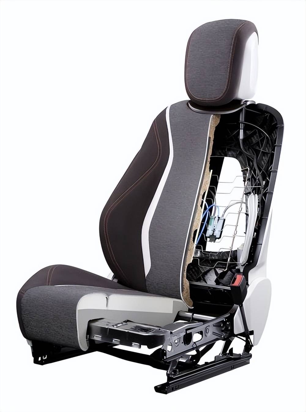

随着汽车行业向“新四化”深度转型,乘用车座椅已不再是简单的支撑部件。根据起点研究院的测算,2025年中国乘用车整椅市场规模将达1490亿元,其中智能座椅的渗透率持续攀升。在“零重力”姿态、多向电动调节、加热通风按摩、智能记忆功能等配置普及的背景下,座椅正演变为智能座舱中最复杂的人机交互终端

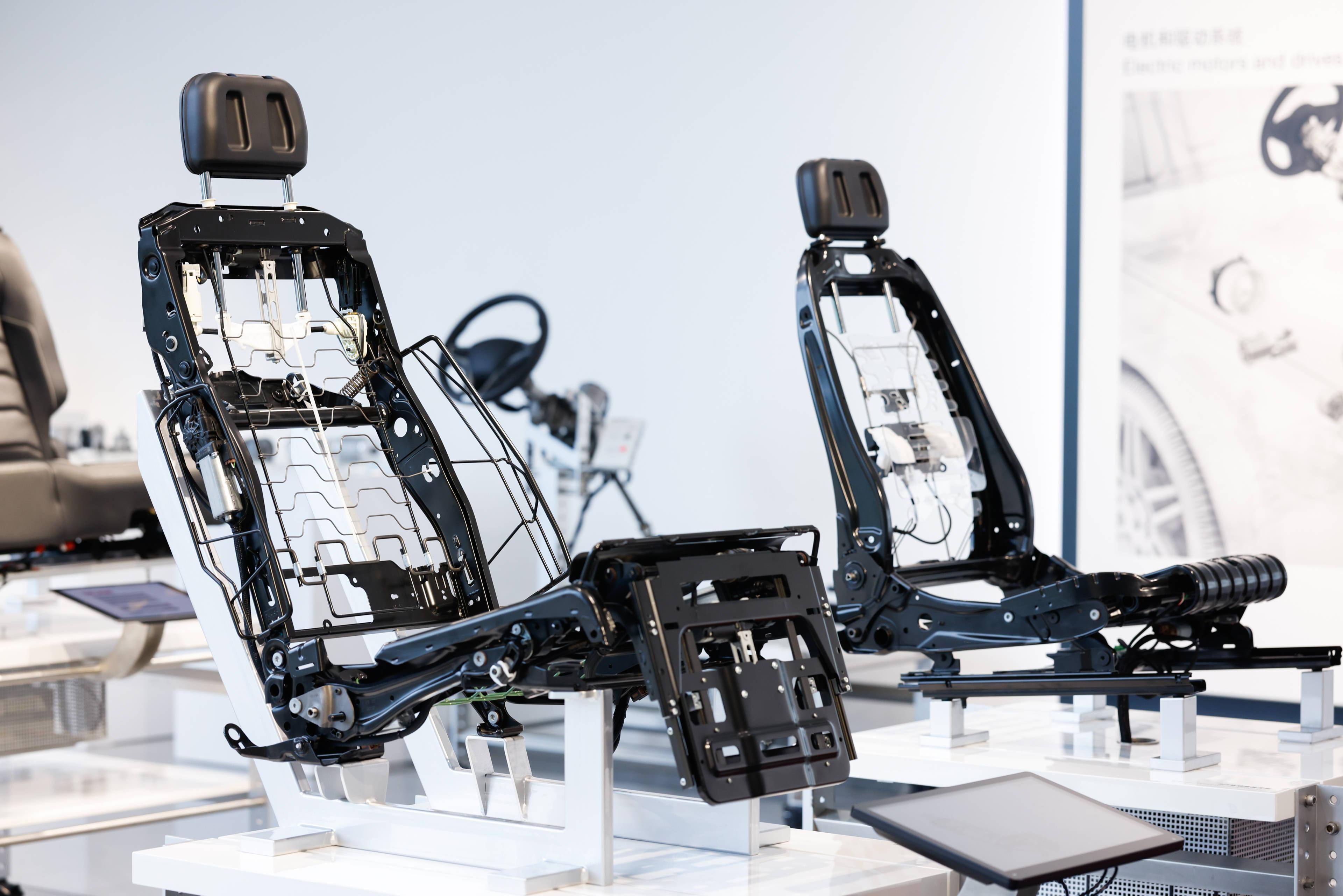

座椅骨架、滑轨、调角器等核心运动部件需要承受长期的机械负荷。文章指出,座椅需要经过安全带强度实验、座椅靠背强度实验、骨架极限载荷实验等多项性能验证。具体来说:
  • 骨架占总成本的28%,是整椅中最重要的部分,承受着乘员的所有静态和动态负载
  • 调角器用于调节座椅角度,在碰撞中提供安全支撑,其价格已从国产化前的200元/个逐渐稳定于20-30元/个
  • 滑轨行程从传统260mm延伸至1500mm(长滑轨需求),对锁止机构、传动系统的耐久性提出了更高要求
智能座椅可靠性测试:从“能用”到“可靠”的质变之路的图2
传统测试依赖单一机械循环,难以模拟真实使用中的复杂工况。以调角器为例,非连续调角器(多为手动)调节时齿间未啮合,若此时车辆发生碰撞,其将会丧失安全支撑功能——这种工况需要在测试中精准复现。
