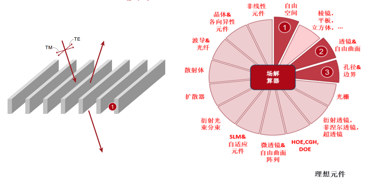

摘要
![[VirtualLab] 超稀疏电介质纳米线栅偏振器的图1](https://q7.itc.cn/images01/20260325/487cb46d8ad5411283413e35532730f1.png)
超解析介质纳米线栅显示出强烈的偏振依赖特性,因此可以用作宽带反射器[J.W.Yoon等人,Opt.Express 23,28849-28856(2015)]。使用傅里叶模态法(FMM,也称为RCWA)研究选定纳米线栅的偏振、波长和角度相关特性。对电场和纳米线栅之间的相互作用进行了可视化。

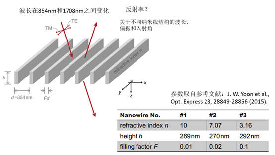

建模任务
![[VirtualLab] 超稀疏电介质纳米线栅偏振器的图2](https://q3.itc.cn/images01/20260325/a2fbdf573e9c4d7893a8821a5f0228e4.png)
纳米线
![[VirtualLab] 超稀疏电介质纳米线栅偏振器的图3](https://q4.itc.cn/images01/20260325/3919acfeffa7449b95d3f9cc27c6d59b.png)

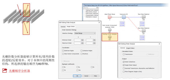

光栅级次分析器
![[VirtualLab] 超稀疏电介质纳米线栅偏振器的图4](https://q7.itc.cn/images01/20260325/5c40dbe89d4042d7942596caa0b7226b.png)

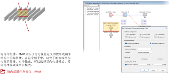

场内部分析仪
![[VirtualLab] 超稀疏电介质纳米线栅偏振器的图5](https://q2.itc.cn/images01/20260325/18dc733ab1c548fa88c54844431b9bed.png)

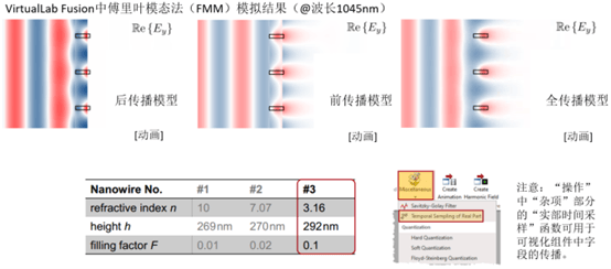

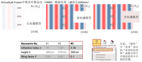

光栅内部场的可视化-TE
![[VirtualLab] 超稀疏电介质纳米线栅偏振器的图10](https://q9.itc.cn/images01/20260325/4115825e08f64e20858b44cf62047b07.png)

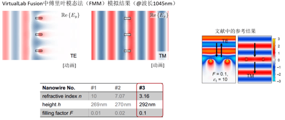

光栅内部场的可视化-TM
![[VirtualLab] 超稀疏电介质纳米线栅偏振器的图11](https://q3.itc.cn/images01/20260325/a5b03f7c11f54b7d98c5ff5e60569afd.png)

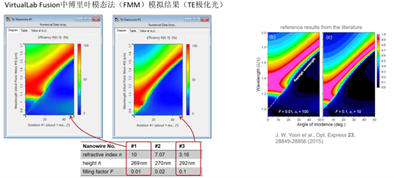

和文献比较
![[VirtualLab] 超稀疏电介质纳米线栅偏振器的图12](https://q6.itc.cn/images01/20260325/cf060f2198c44b149330f83ae5eacd36.png)

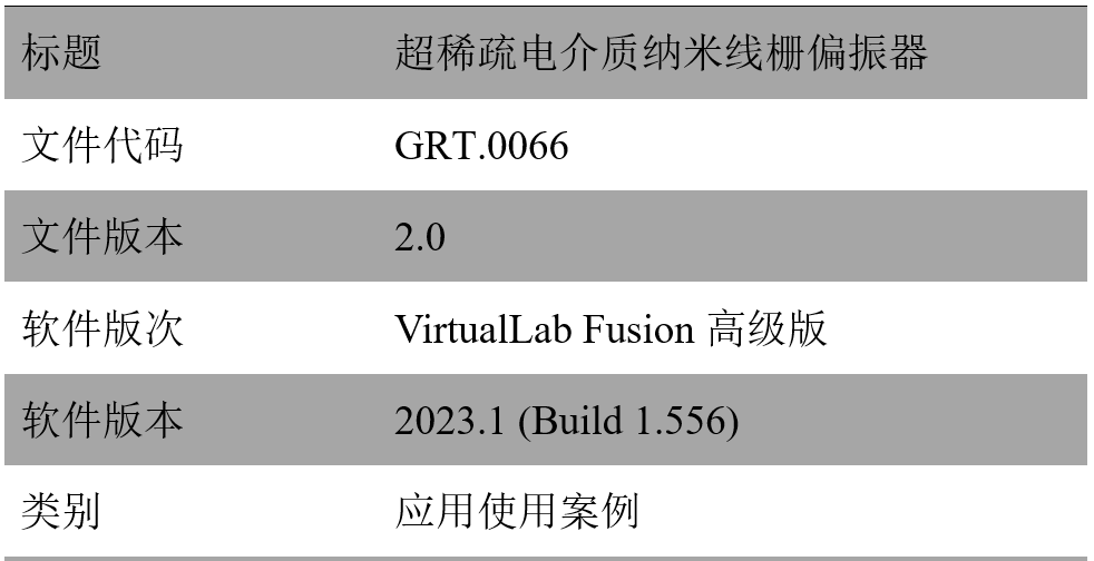

文件信息
![[VirtualLab] 超稀疏电介质纳米线栅偏振器的图14](https://q4.itc.cn/images01/20260325/613cec4c52bb41e58304cbfa3b0bb906.png)
