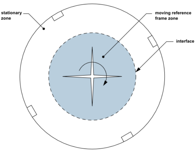

  多重参考系模型(MRF)则采用稳态近似策略,将全局计算域在空间上严格解耦为静止域(如厂房宏观环境)与旋转域(如风扇叶轮近场区域)。在数学处理上,静止域内的纳维-斯托克斯(Navier-Stokes)方程在绝对参考系下封闭求解;而旋转域内的控制方程则转换至跟随转子同步旋转的相对参考系下求解,最终通过网格交界面实现动量与质量通量的守恒传递。

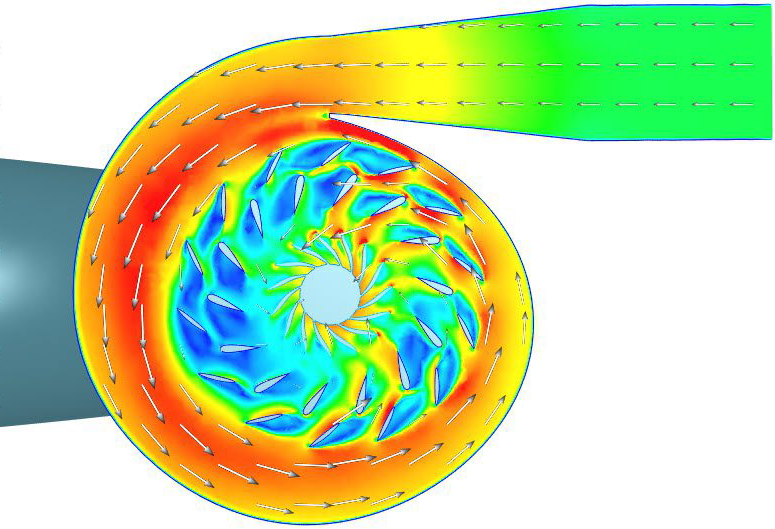

单旋转叶轮几何模型
  基于宏观封闭空间通风的工程场景特性,全流场的时间平均分布特征(如宏观风流分布、有效风速覆盖率)远比局部的强瞬态动静干涉现象更为关键。因此,本平台底层求解器选型确立为 MRF 模型,并由此引出“冰冻转子法”的工程论证。
  在物理等效性上,MRF 模型不考虑旋转域与相邻静止域之间的真实相对位移,相当于将转动部件在其某一瞬态几何相位上“冻结”,进而求解该位置下的稳态流场。基于此物理近似特征,该理论方法在工程计算中被称为“冰冻转子法”(Frozen Rotor Approach)。该方法在确保宏观流场计算精度的前提下,大幅降低了计算开销,实现了求解效率的最大化,是支撑大规模云端自动化仿真落地的理想核心算法。

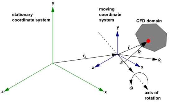

  在旋转非惯性系中,流体质点的绝对速度v 与相对速度r 之间由牵连速度算子联系:
   其中,ω为旋转角速度矢量,r为位置矢量。
  若以相对速度v作为动量方程的求解变量,由于参考系的旋转,必须在动量方程中显式引入两个附加的体积力源项算子,以维持力学平衡。其一为科里奥利力算子(Coriolis Force Operator),表达式为
