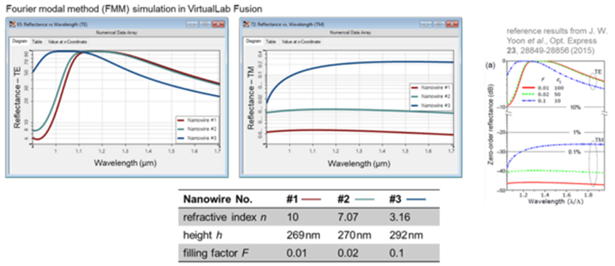

超稀疏纳米线栅——由周期介质导线组成的光栅结构,其截面比所使用的波长小得多——在很宽的波长范围内表现出强烈的偏振依赖性。这些特性使它们成为光学系统的纳米结构偏振器的可行选择,在光学系统中,紧凑的可积性和热稳定性是至关重要的,该方法比传统的基于双折射晶体或多层系统的方法具有明显的优势。
在本周的时事通讯中,我们对快速物理光学建模和设计软件虚拟实验室融合中的这种结构进行了详细的分析,使用了文献[J. W。Yoon等人。OE,23,28849-28856(2015)]作为参考。在这个例子中,我们不仅计算了由周期结构反射和传输的光的偏振相关效率,而且还可视化了电场如何在内部传播,清楚地说明了纳米线排列的极化行为:tm偏振部分几乎不受影响,而te偏振部分几乎完全反射。
这个分析是由VirtualLab Fusion的组件内光场分析仪: FMM。你也可以在下面的链接中找到详细的指南。
超稀疏介质纳米线栅偏振器
![[NEWSLETTER] 亚波长结构偏振光栅的深入分析的图1](https://q7.itc.cn/images01/20260326/04634e7e39434ff486d69061f268753a.png)

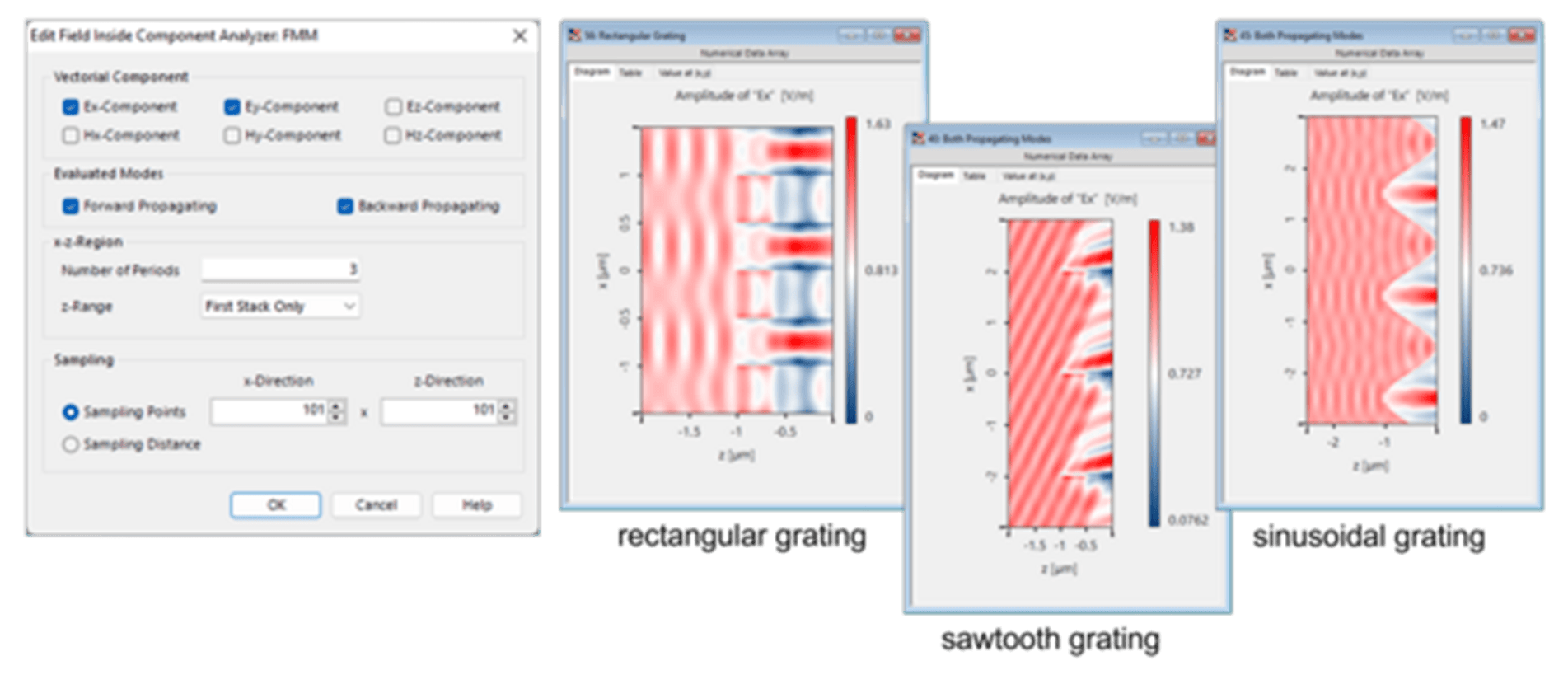

组件内部光场分析仪: FMM
![[NEWSLETTER] 亚波长结构偏振光栅的深入分析的图2](https://q1.itc.cn/images01/20260326/890c6a96df5f49c5902f22da31b4be50.png)
演示了一种分析器,它允许计算通过光栅组件传播的光场。为此目的,FMM是要采用不同形状的周期结构。
利用傅里叶模态法(FMM,也称为RCWA)分析了超稀疏介质纳米线网格的偏振相关特性。
