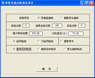

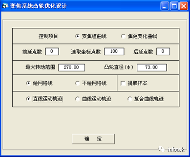

初始数据填写以及各选择项的选择
本程序可以对机械补偿式变焦系统进行凸轮优化设计,因此只有在输入机械补偿式变焦光学系统的数据之后才能进行。此时可从工具条的“设计”中选择“变焦系统凸轮优化设计” 菜单,此时界面上出现小窗体如图1。
① 初始数据的填写

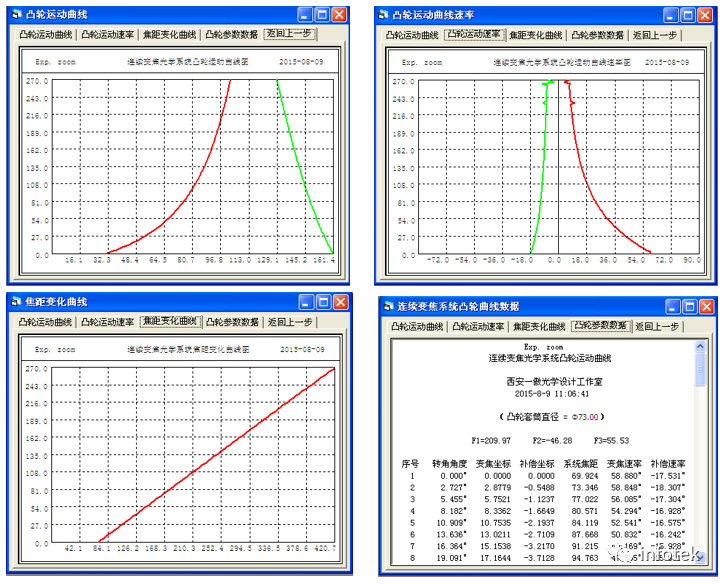

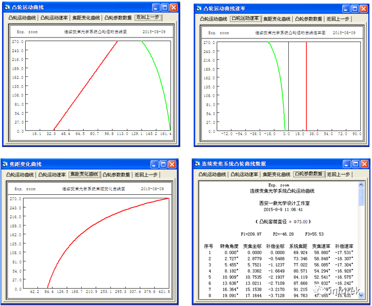

连续变焦系统的凸轮一般都是采用圆筒式结构,依靠凸轮的转动驱动活动组沿光轴方向按要求规律移动。为此在设计凸轮曲线之前先要给出凸轮圆筒的直径值以及凸轮转动角度值,然后要给出凸轮曲线的坐标点数,便于加工需要。同时为了满足加工和使用的要求,还必须在曲线的两端各增加一定数量点数的前后延伸曲线坐标参数。所以,在图1的界面上要求填写相应的选取坐标点数、前沿点数、后沿点数、凸轮直径以及凸轮转动角度等参数。填写完以上数据,点击“确定”键即可自动绘制凸轮运动曲线图。在此同时界面上还会显示一个书签式选项,分别提供绘制凸轮运动曲线、凸轮运动速率、焦距变化曲线、凸轮参数数据以及返回上一步等。
OCAD应用:凸轮曲线优化设计的图2
图2.凸轮运动曲线系列
② 选择项的选择
从图2的界面上可以看出,通过对机械补偿式变焦系统进行凸轮优化设计,可以控制变焦组分的运动曲线的方程轨迹,也可以根据需要使得系统焦距值按需要的曲线关系设计凸轮曲线。一般情况下,为了活动组的运动灵活方便,主要考虑变焦组和活动组的运动连续平滑,运动曲线不要过陡,避免运动卡死现象。但有些系统为精确控制在变焦过程中达到精确变焦焦距值,也可以选择控制系统焦距变化曲线,使得凸轮转角是系统焦距变化的函数。

Ⅰ- 控制项目的选择
在进行变焦系统凸轮曲线时可以通过凸轮曲线设计与控制变焦组的运动规律,也可以设计与控制系统在变焦过程中系统焦距变化的规律,以便随时掌控系统焦距与凸轮运转的关系,此时可以通过下图中对控制项目的选择实现。

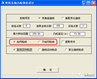

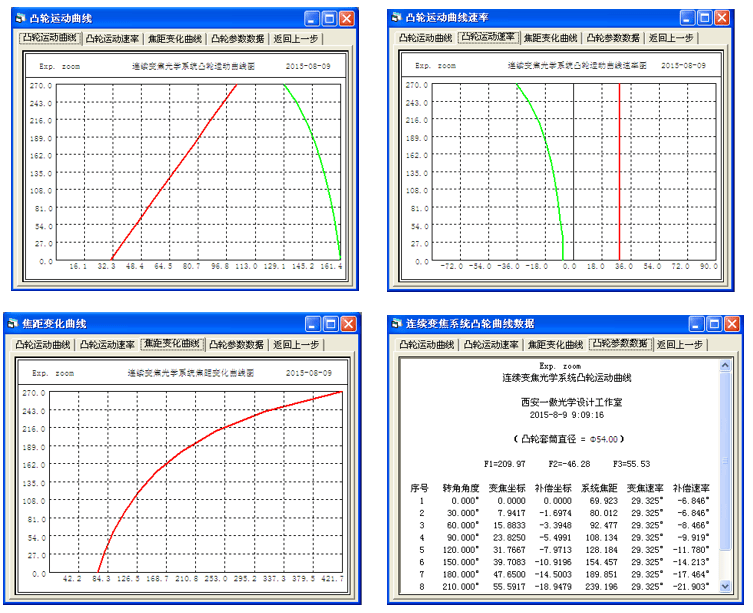

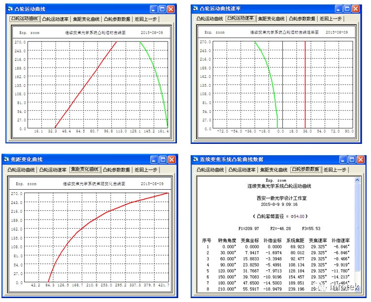

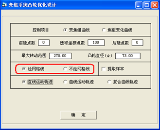

Ⅱ- 绘制网络线的选择
OCAD应用:凸轮曲线优化设计的图5
图5.绘制网络线的选择
OCAD应用:凸轮曲线优化设计的图6
图6.绘制网络线的选择

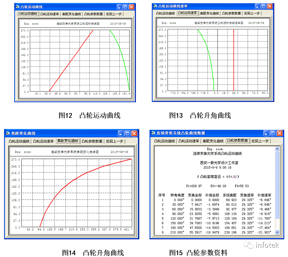

以上选择确定或数据填写完毕之后,只要按“确定”按钮,便可自动完成凸轮曲线设计工作。设计结果如图12。从图13至图14可以看出,通过书签式接口可以方便地查看设计结果的凸轮运动曲线、凸轮升角曲线、焦距变化曲线以及凸轮参数数据等内容。其中凸轮运动曲线直接显示了系统变焦组和补偿组的运动曲线形状,还可从图上读出曲线各点的坐标值;凸轮升角曲线是根据设计出的凸轮运动曲线计算出的曲线上各点的斜率只值,从中分析凸轮曲线运动陡度,陡度过大就容易造成运动的卡滞,影响使用效果;焦距变化曲线显示了系统焦距随凸轮转动的变化关系,因为有些对系统焦距变化要求严格控制幷需要便于读取的系统,就必须在凸轮设计时控制焦距变化曲线。为了给出凸轮运动曲线的具体数据,选择凸轮参数资料书签,便可以直接读出所有设计资料如图15。对给出的数据可以直接在接口上进行进一步文字编辑、保存和打印。
OCAD应用:凸轮曲线优化设计的图12
对于以上设计如不满意,还可以使用“返回上一步”书签回到如图14接口上重新修改参数进行设计,直到满意。

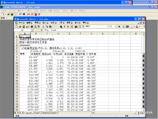

④ 计算数据数据格式的转换处理
为了更加灵活的保存和打印计算结果数据,程序还可以方便地保存成Excel的表格形式。操作时只要选择工具条上“另存入”菜单,选择“Excel files(*.xls)”或“Word files(*.doc)等格式幷指定文件名即可。Excel表格形式的文件如图16,Word 文件格式的文件如图17。
