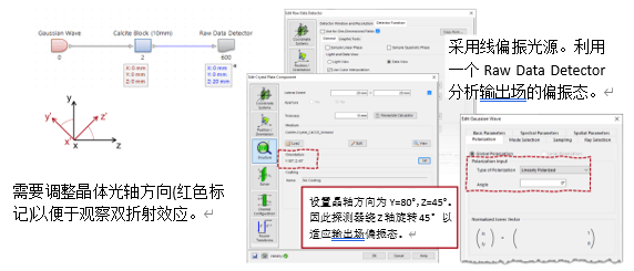

![[VirtualLab] 各向异性方解石晶体的双折射效应
[VirtualLab] 各向异性方解石晶体的双折射效应的图2](https://q3.itc.cn/images01/20260330/1ca49f8266ad40baa7db7a62b6c05b08.png)

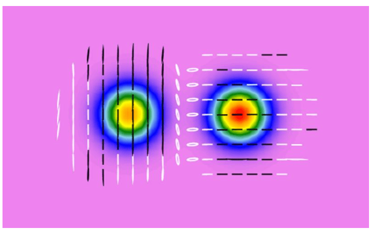

当光束沿晶体光轴轴方向传播 (其场向量因此在垂直于光轴的平面上)至晶体,不会发生双折射现象,并将以单一速度通过晶体。然而,当如何光束的传输方向与光轴存在夹角,将会随其进入晶体产生两种透射模态(寻常和异常)。两种模态在晶体中具有不同的速度,且偏振方向相互垂直。这种就是著名的双透射或双折射现象。
[VirtualLab] 各向异性方解石晶体的双折射效应的图4](https://q6.itc.cn/images01/20260330/39889daefe134116b88e97f3988f84c3.png)
探测器上的场追迹结果。注意,为适应不同偏振方向对探测器进行了旋转

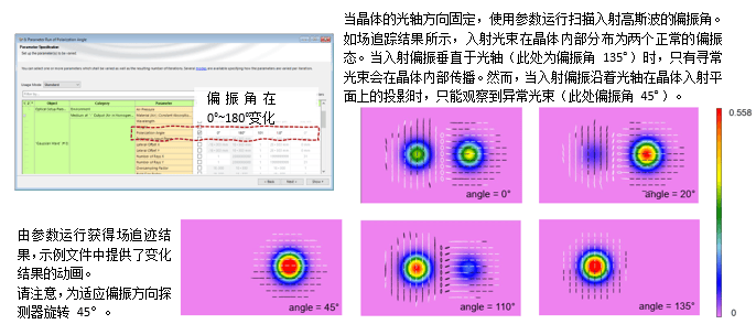

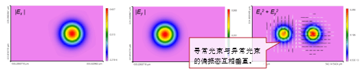

4. 对于不同初始偏振态的双折射
[VirtualLab] 各向异性方解石晶体的双折射效应的图5](https://q9.itc.cn/images01/20260330/0803e26d9b7942e08c23e3f8858043b2.png)

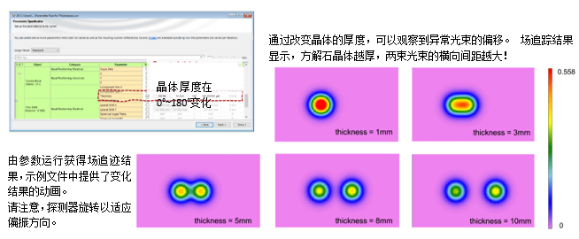

5. 不同晶体厚度的双折射
[VirtualLab] 各向异性方解石晶体的双折射效应的图6](https://q9.itc.cn/images01/20260330/df0fe5d000b44eb4b8316b1d31923b82.png)
