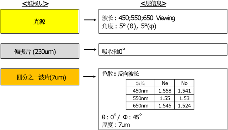

1. 堆栈结构
堆栈层及层信息
![[TechwizD和TX液晶显示软件] TechWiz LCD 1D应用:减反射膜圆偏振器的仿真的图1](https://q3.itc.cn/images01/20260331/b9ed17757444436eb759a5b8991c443d.png)

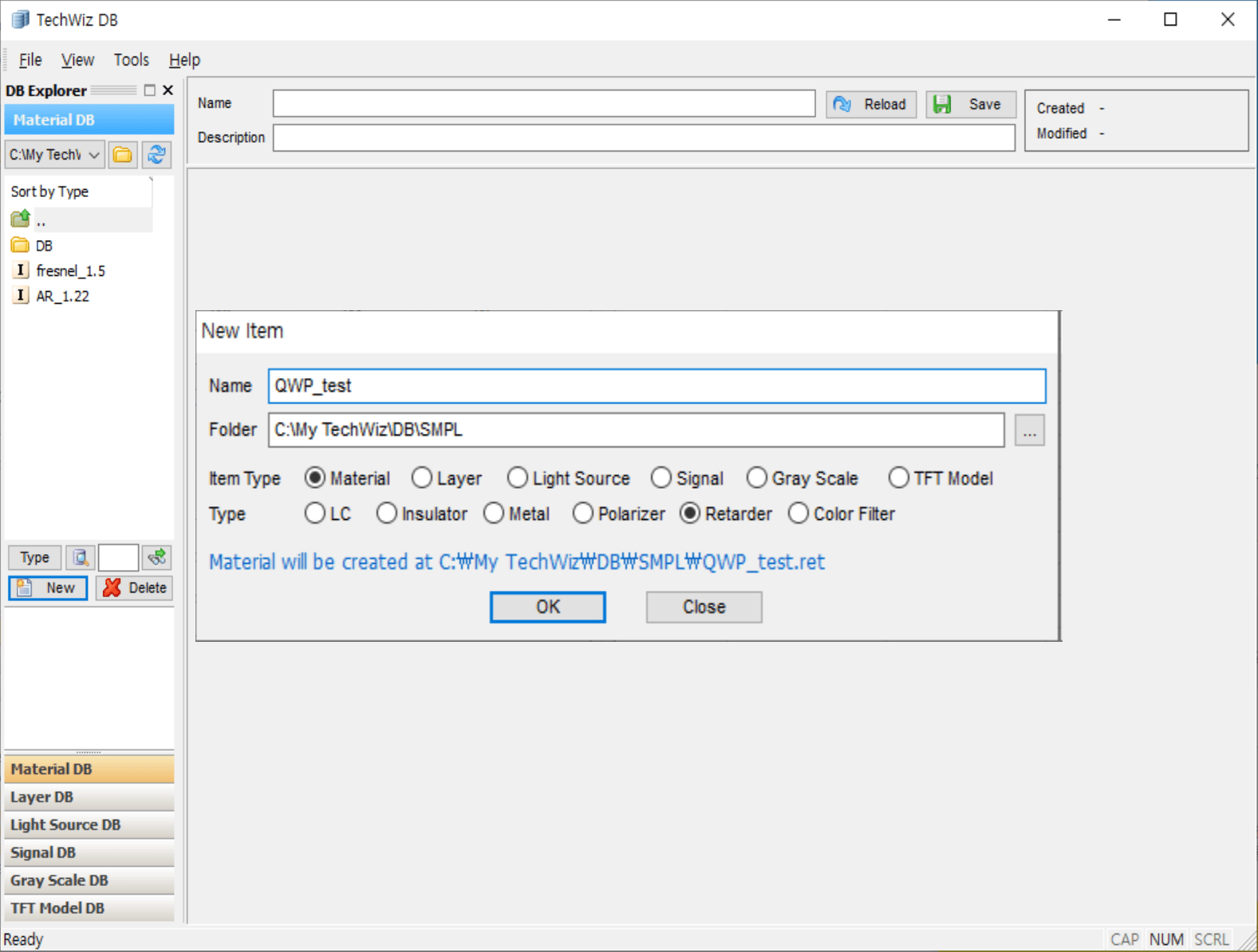

2. 创建材料
在TechWiz DB中创建1/4波片
![[TechwizD和TX液晶显示软件] TechWiz LCD 1D应用:减反射膜圆偏振器的仿真的图2](https://q3.itc.cn/images01/20260331/04c566172ff84d3497a012a82315e319.png)

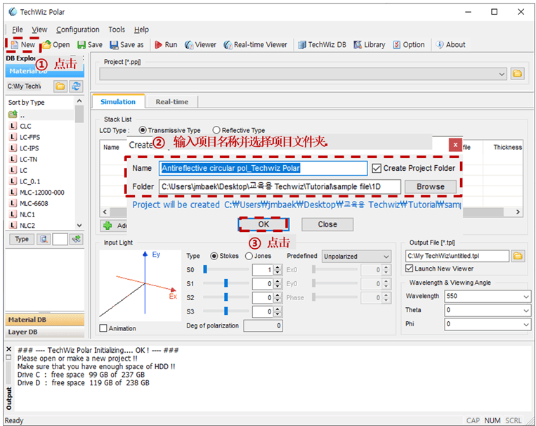

3. 结构创建
1.1创建一个新的项目文件
![[TechwizD和TX液晶显示软件] TechWiz LCD 1D应用:减反射膜圆偏振器的仿真的图3](https://q9.itc.cn/images01/20260331/19f5eeda52184a2690b12793fc14c91c.png)

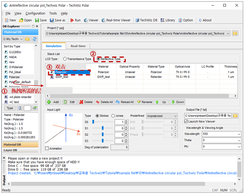

1.2导入所创建的材料并创建结构
![[TechwizD和TX液晶显示软件] TechWiz LCD 1D应用:减反射膜圆偏振器的仿真的图4](https://q2.itc.cn/images01/20260331/3a78c09a1536476db1c2bf489762af03.png)
1.3 进行参数设置
![[TechwizD和TX液晶显示软件] TechWiz LCD 1D应用:减反射膜圆偏振器的仿真的图5](https://q0.itc.cn/images01/20260331/9d47c1541d8f41188849b81a387605b8.png)

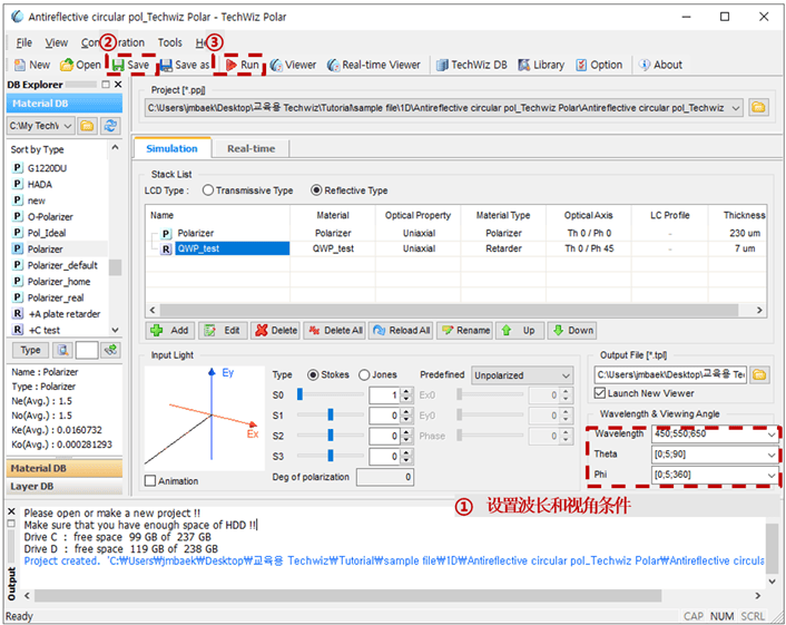

运行软件模拟
![[TechwizD和TX液晶显示软件] TechWiz LCD 1D应用:减反射膜圆偏振器的仿真的图6](https://q1.itc.cn/images01/20260331/82f8ec9dd9724be8b3ef963aa42966a1.png)

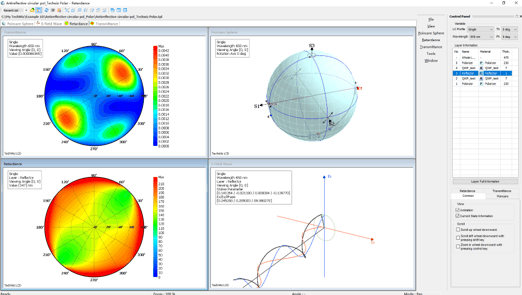

在TechWiz Polar Viewer中查看偏振分析、相位延迟及透过率分布等结果
![[TechwizD和TX液晶显示软件] TechWiz LCD 1D应用:减反射膜圆偏振器的仿真的图7](https://q1.itc.cn/images01/20260331/70993cc91c6d4f0fa1377972c7398eb4.png)
