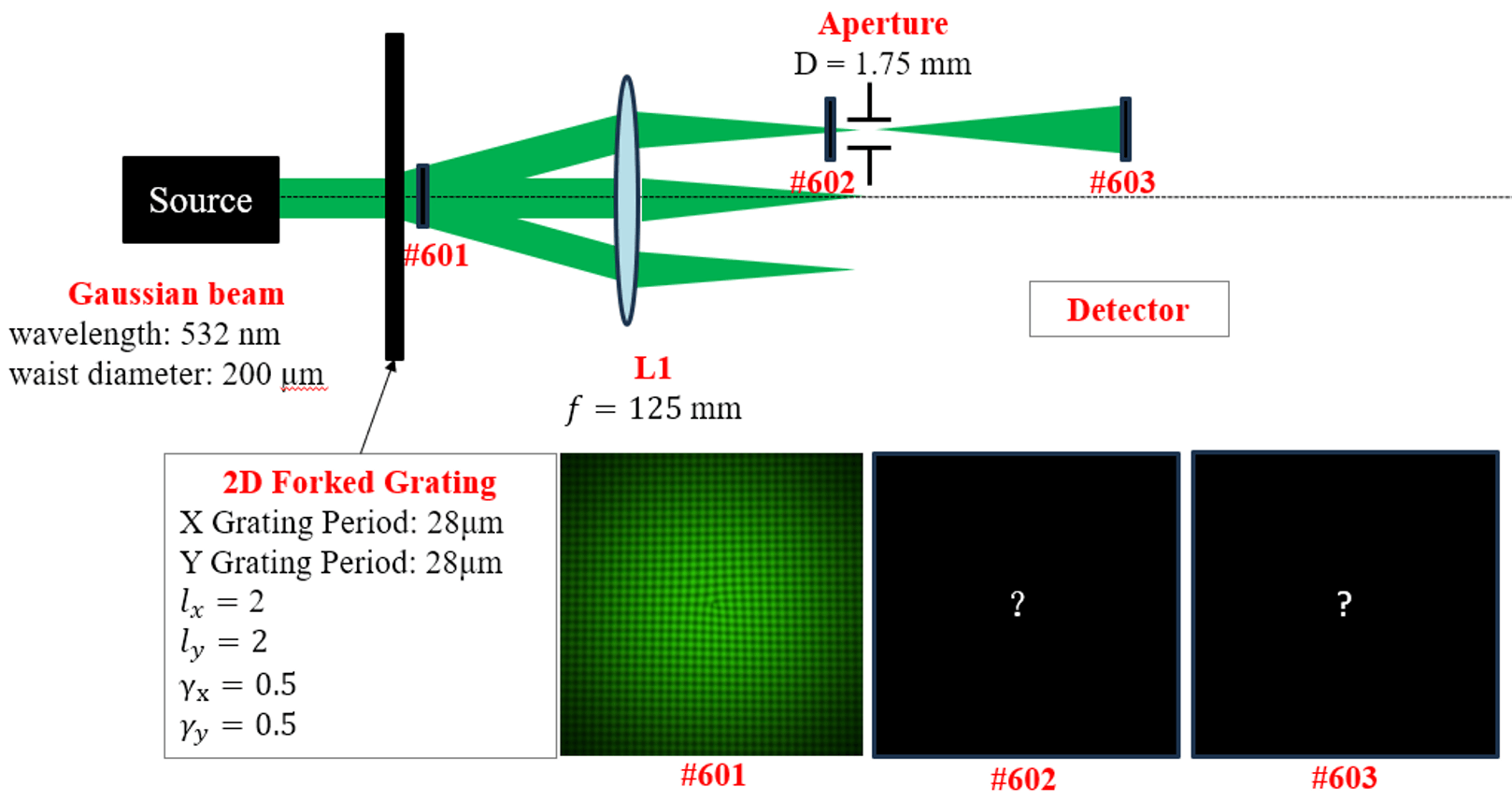

这一期为大家介绍的案例为二维叉形光栅产生涡旋光阵列,如图1所示。在本案例中用到光源为高斯光源,波长为532nm,束腰直径为200μm。用可编程透过率函数模拟二维叉形光栅,经过透镜后查看在焦平面的光场分布。在焦平面通过光阑筛选特定级次后查看特定的衍射级次。如图1所示为本案例的装置图。

二维叉形光栅的结构如图2所示,为水平叉形光栅和竖直叉形光栅的叠加,公式参考文献3. 沿着x方向和y方向的光栅周期为28μm,沿着x和y方向的拓扑荷均为2,振幅因子γx和γy为0.5.

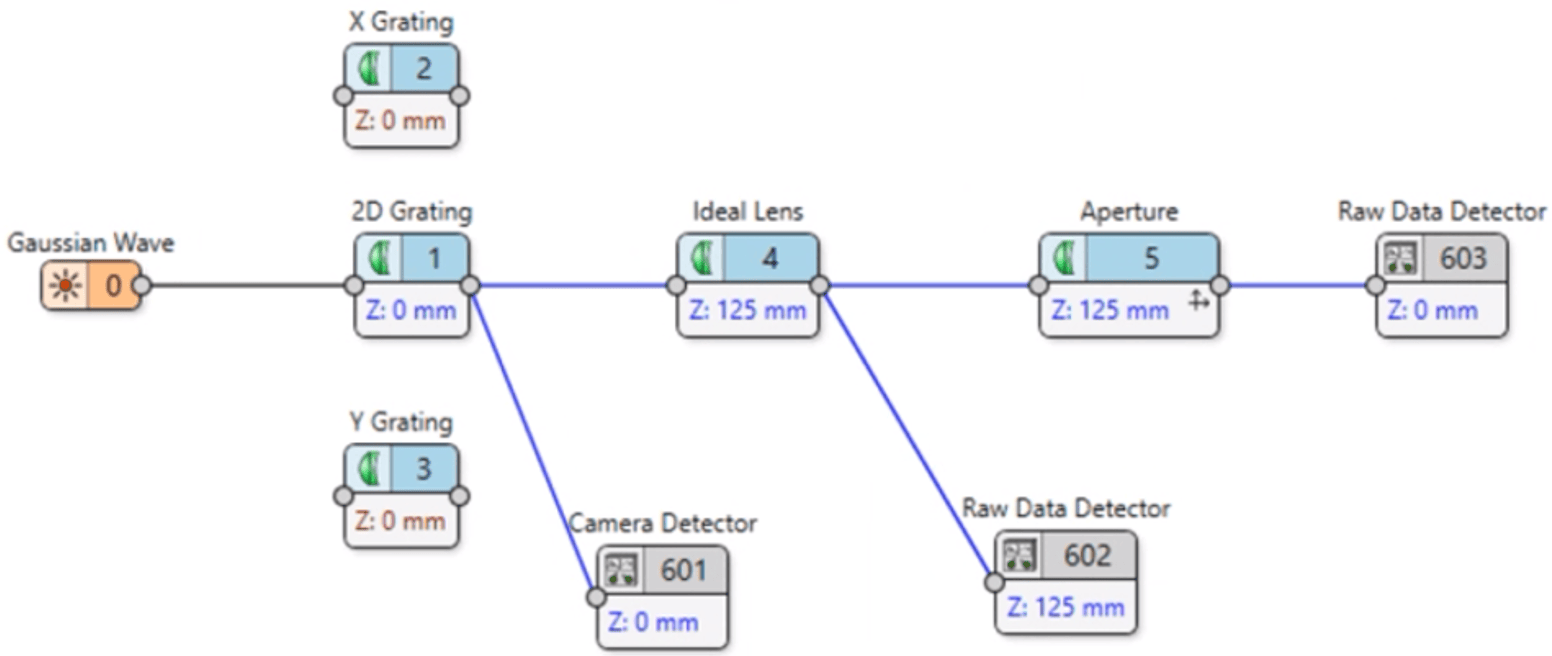

在VirtualLab Fusion中新建光路,添加高斯光源(Gaussian Wave),波长设置为532nm,束腰半径设置为100μm。添加可编程透过率函数(Programmable Function),在变量区域依次添加变量GratingPeriod_x、GratingPeriod_y,l_x、l_y, gamma_x和gamma_y,在代码区域写入对应的代码。同时再添加两个可编程透过率函数,分布用于模拟x方向叉形光栅和y方向叉形光栅。添加透镜,焦距为125mm,设置到之前器件的距离为125mm。添加光阑(Aperture)设置光阑为圆形(Elliptical)设置其直径x和y均为1.75mm,将之放置在透镜后面125mm处相对中心偏移2.38mm。放置三个探测器分别位于光栅原件后表面、光阑前表面和后表面。

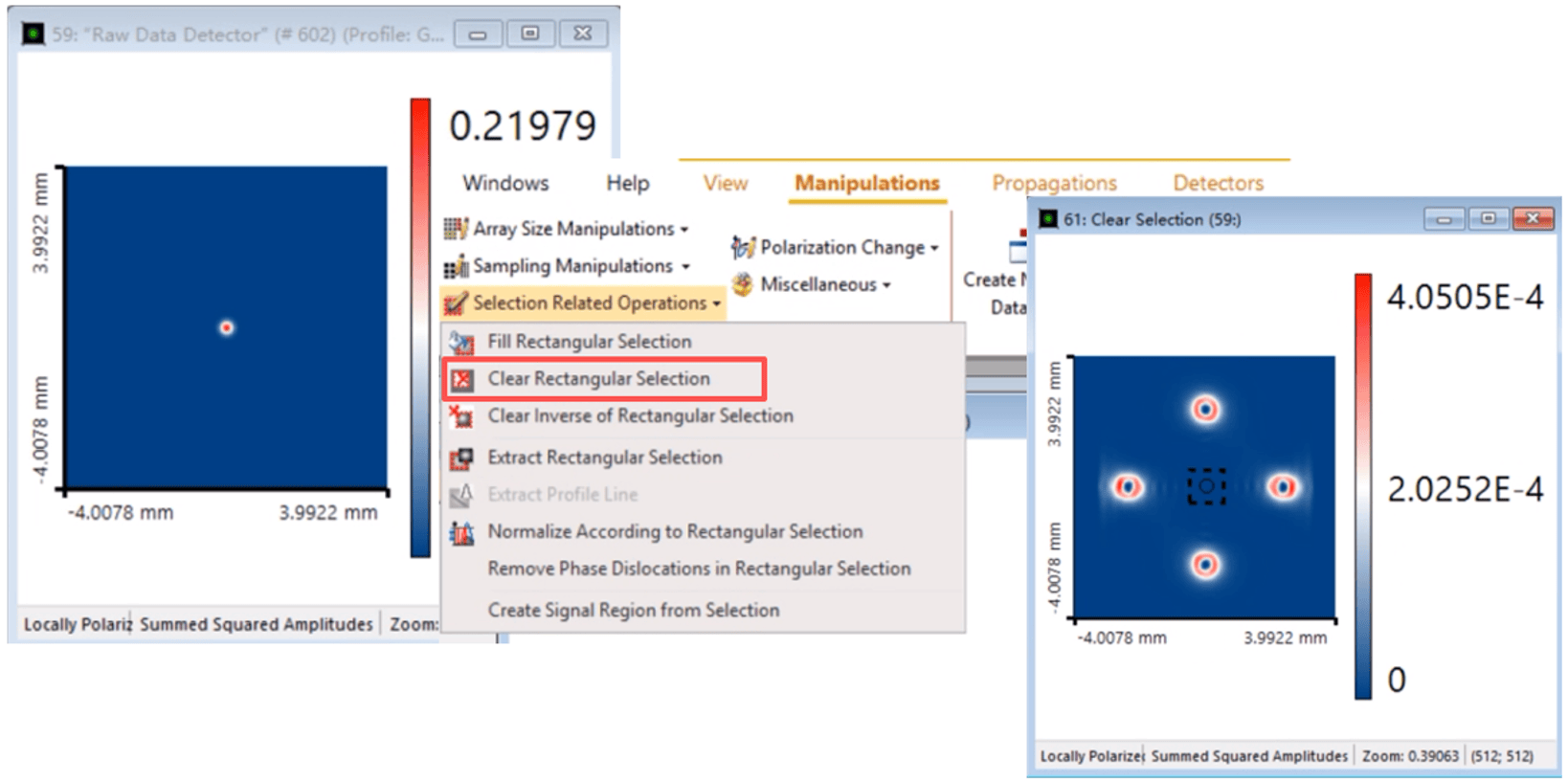

点击场追迹(Profile:General),可以得到相应的场追迹的结果。如图4,可以看到探测器602显示的8mm×8mm的区域内只在中心出现了一个点状光斑。这是因为零级的强度太大,其它衍射级次较弱。为了能够显示其它的级次。需要用矩形选区选中零级光斑,在Manipulation选项中用清除选区的命令将中心清除。可以看到此时对应1级的光斑出现了,对应最大强度4e-4显著低于原本的0.21979.
![[VirtualLab] 二维叉形光栅产生涡旋光阵列的图4](https://q2.itc.cn/images01/20260401/6748be169d5449bb9adcddd4f7129f71.png)
图4. 探测器#602结果以及清除零级光斑

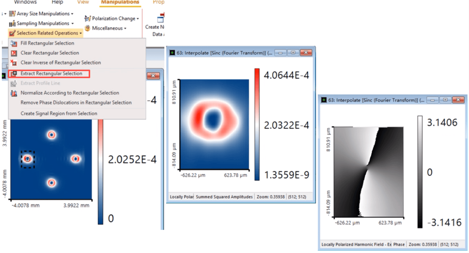

为了进一步探查特定级次的光斑分布,可以用矩形选区选中某个区域,利用取出选区的位置功能将选区取出,并进行重新采样得到图5的结果。可以看到对于(-1,0)级次的涡旋光,其对应的拓扑荷为2。
在探测器#602后面放置了一个孔径光阑,通过移动孔径光阑的位置也可以选出特定的级次。如设定光阑相对光轴偏移量为(-2.38,0),则允许透过(-1,0)衍射级,在后方探测器#603可以直接显示该衍射级的复振幅、强度、相位等信息。

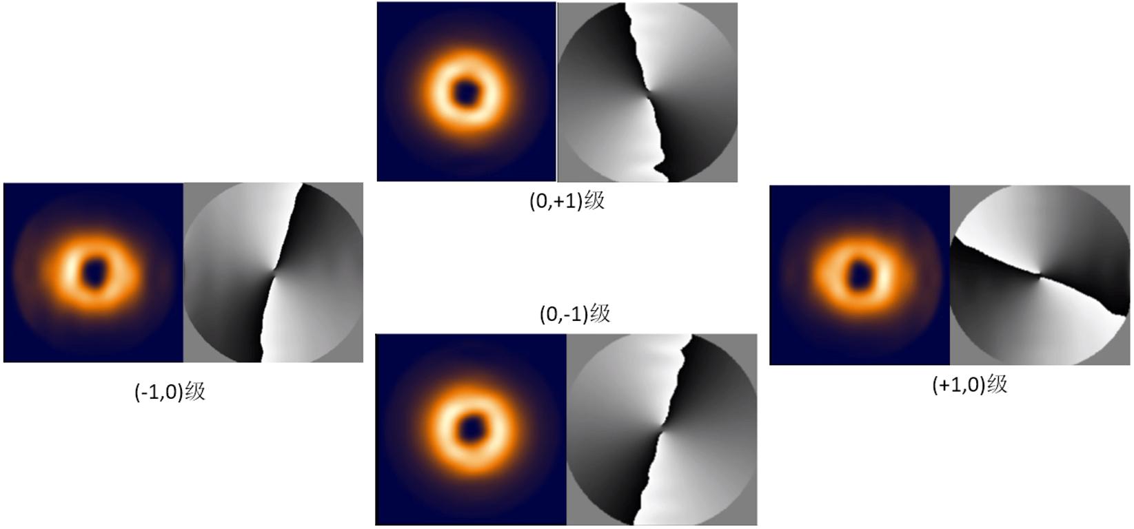

在图6可以看到对应二维叉形光栅不同衍射级次的光斑分布和相位分布。对于阶数分别为lx和ly的二维叉形光栅,对应衍射级次nx,ny的拓扑荷为l=nxlx+nyly. 例如,对于(+1,+1)级,对应拓扑荷为2。利用VirtualLab Fusion的光栅套装工具,可以十分方便地对光栅的衍射级次进行分析。
