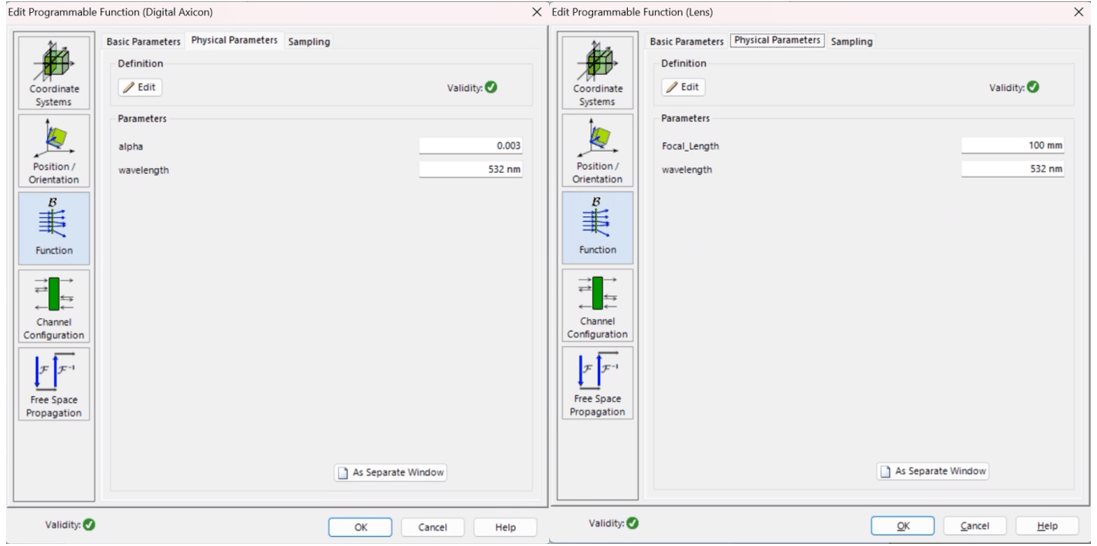

轴锥镜的传输函数为exp(-i2π/λrα),其中λ为波长,α是径向调控因子。透镜的传输函数则是exp(-i2π/λr^2/f/2),f为焦距。如图2所示,二者均可以通过可编程函数进行建模。
![[VirtualLab] VirtualLab Fusion参数扫描动画教程—以轴锥镜-透镜生成3D瓶束为案例的图2](https://q5.itc.cn/images01/20260402/bf87155801f948fe9a4f025fce1174b3.png)
图2. 通过Programmable Function定义轴锥镜参数和透镜参数

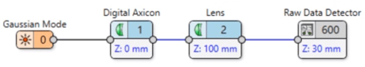

搭建好的光路图如图3所示,光源为0.5mm,532nm高斯光束,经过整形系统后形成中空瓶束,放置在特定位置的探测器可以获得此处的横向光场分布
![[VirtualLab] VirtualLab Fusion参数扫描动画教程—以轴锥镜-透镜生成3D瓶束为案例的图3](https://q9.itc.cn/images01/20260402/f61970e4d2324c96944e5885c60b00f4.png)
图3. 光路图

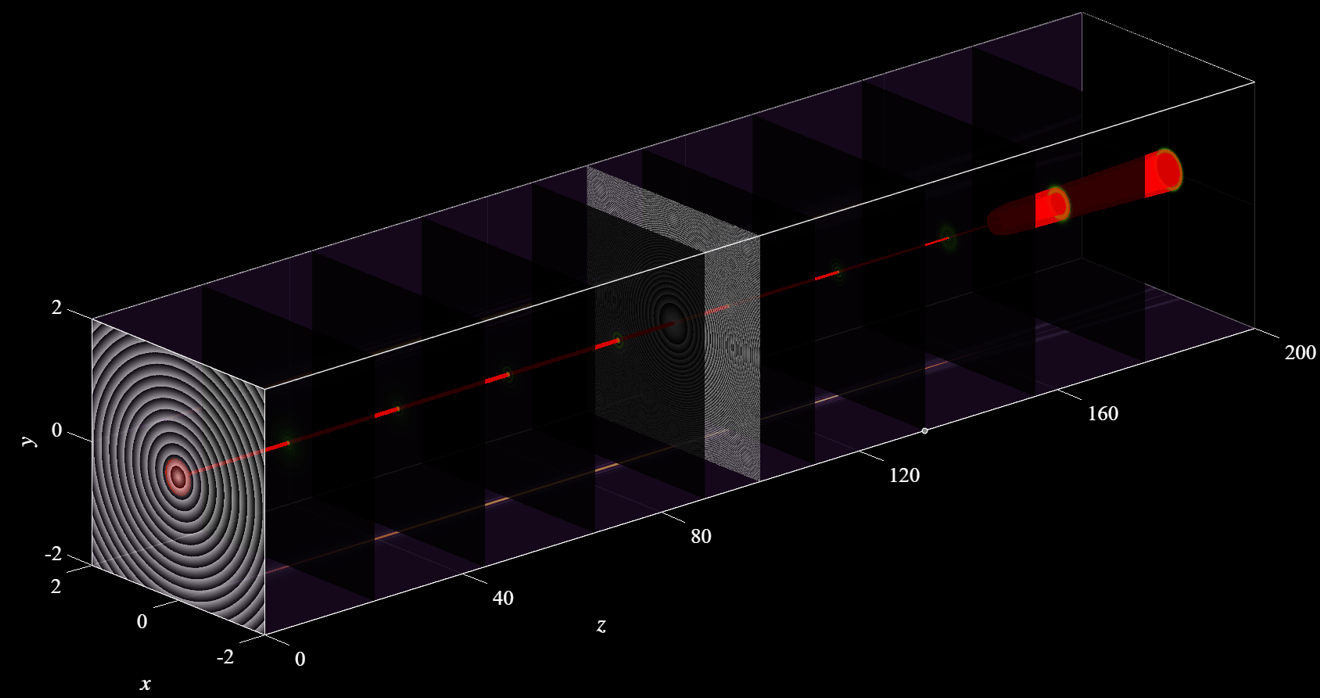

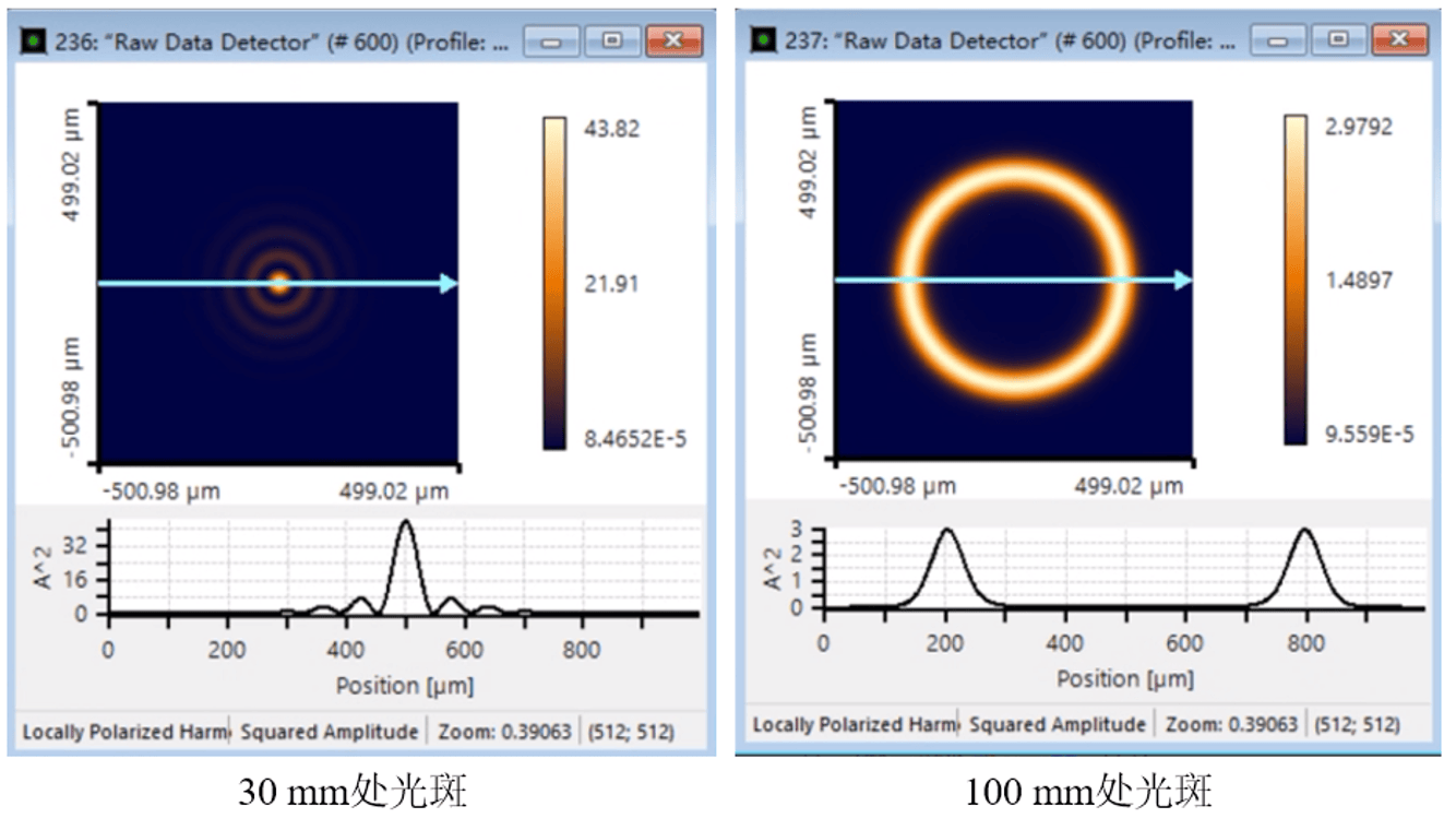

图4展示了分别位于30mm和100mm处的光斑。可以看到在30mm处为贝塞尔光束,而在100mm处为环形光束,整体构成了3D的中空瓶束。
![[VirtualLab] VirtualLab Fusion参数扫描动画教程—以轴锥镜-透镜生成3D瓶束为案例的图4](https://q5.itc.cn/images01/20260402/8c8b0a4da6d048aa9f676913011e86d0.png)
图4. 不同位置的光斑分布

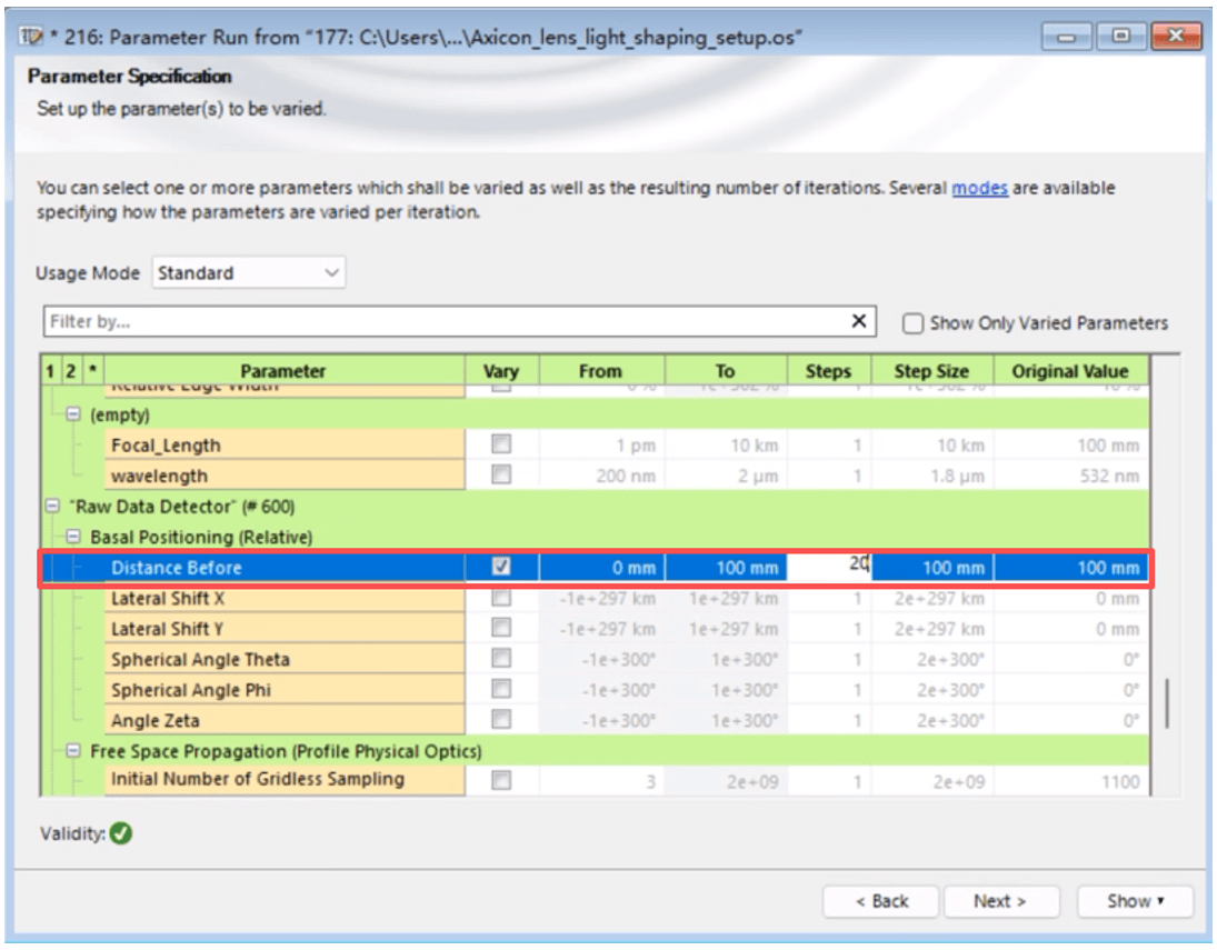

打开New Parameter Run,点击下一步。
图5. New Parameter Run对话框

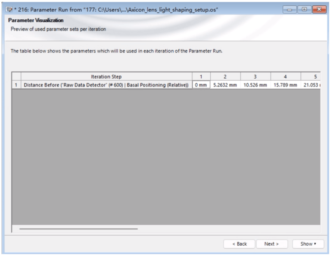

在这一步,可以选择希望扫描的参数,比如这里让探测器从0到100mm,步长为10,即它会记录10个位置的强度分布。
![[VirtualLab] VirtualLab Fusion参数扫描动画教程—以轴锥镜-透镜生成3D瓶束为案例的图5](https://q8.itc.cn/images01/20260402/b7e92dbae1f94920a63b44a9d08fe55c.png)
图6. 选择对应的参数,设置初始值和终值,设置步长接着点击下一步。
![[VirtualLab] VirtualLab Fusion参数扫描动画教程—以轴锥镜-透镜生成3D瓶束为案例的图6](https://q6.itc.cn/images01/20260402/efb633e0c3cb440988a6daac0e3089b4.png)
图7. 迭代参数预览

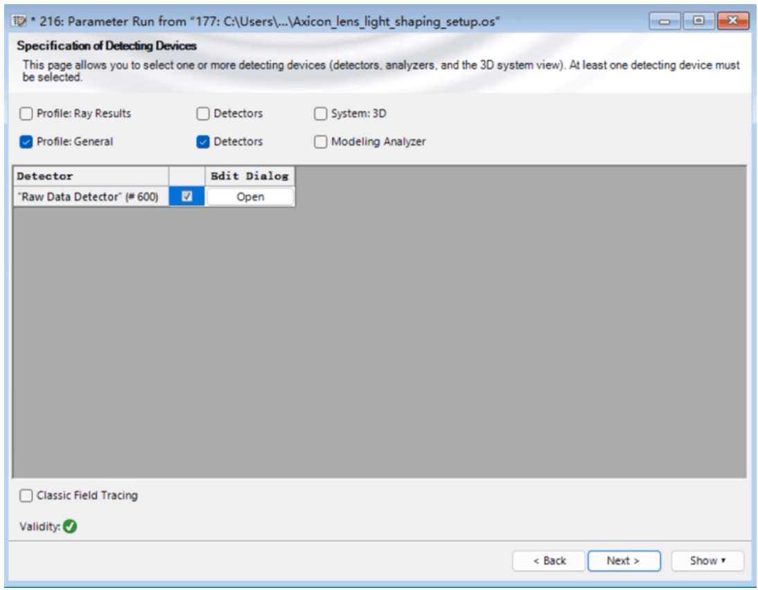

设置为场追迹引擎,显示探测器结果。点击下一步。
![[VirtualLab] VirtualLab Fusion参数扫描动画教程—以轴锥镜-透镜生成3D瓶束为案例的图7](https://q4.itc.cn/images01/20260402/dfbb93ddee504bd1babc76e33c2b06ed.png)
图8. 选择场追迹引擎

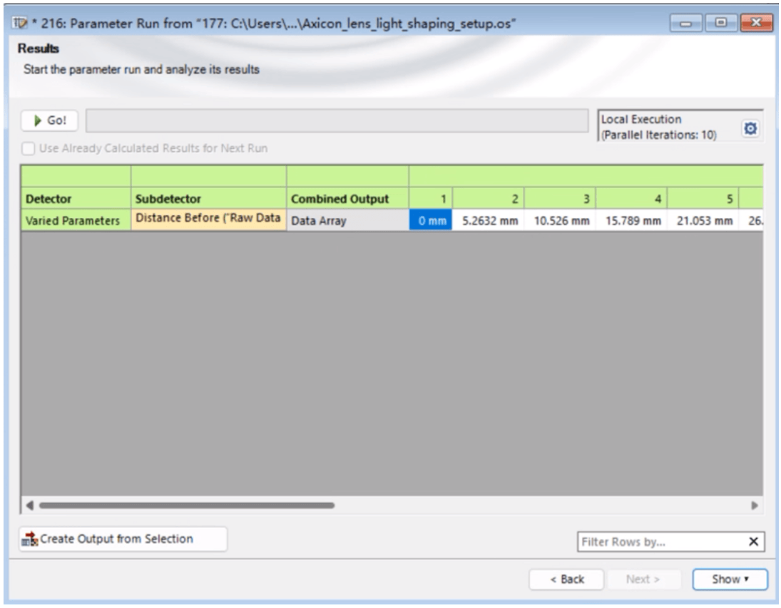

点击Go。
![[VirtualLab] VirtualLab Fusion参数扫描动画教程—以轴锥镜-透镜生成3D瓶束为案例的图8](https://q6.itc.cn/images01/20260402/fa4f66b3e8984f6588832afb8cebeac4.png)
图9. 启动界面

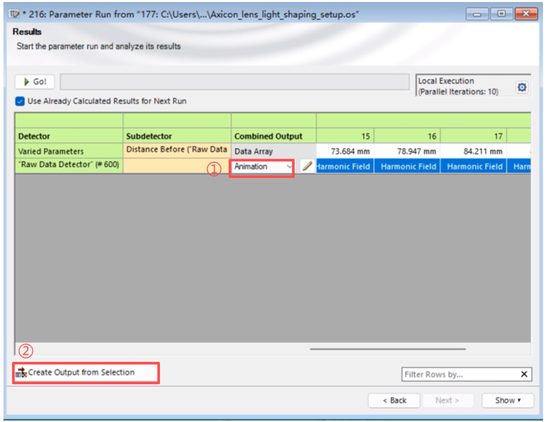

运行完成后先选择对应的行,确保Combined Output这一项为Animation,点击Create Output from Selection可以生成对应的动画。
![[VirtualLab] VirtualLab Fusion参数扫描动画教程—以轴锥镜-透镜生成3D瓶束为案例的图9](https://q6.itc.cn/q_70/images03/20260402/d586cdad3a3849038309a02d1966d331.png)
图10. 选择对应的参数集,创建动画文件

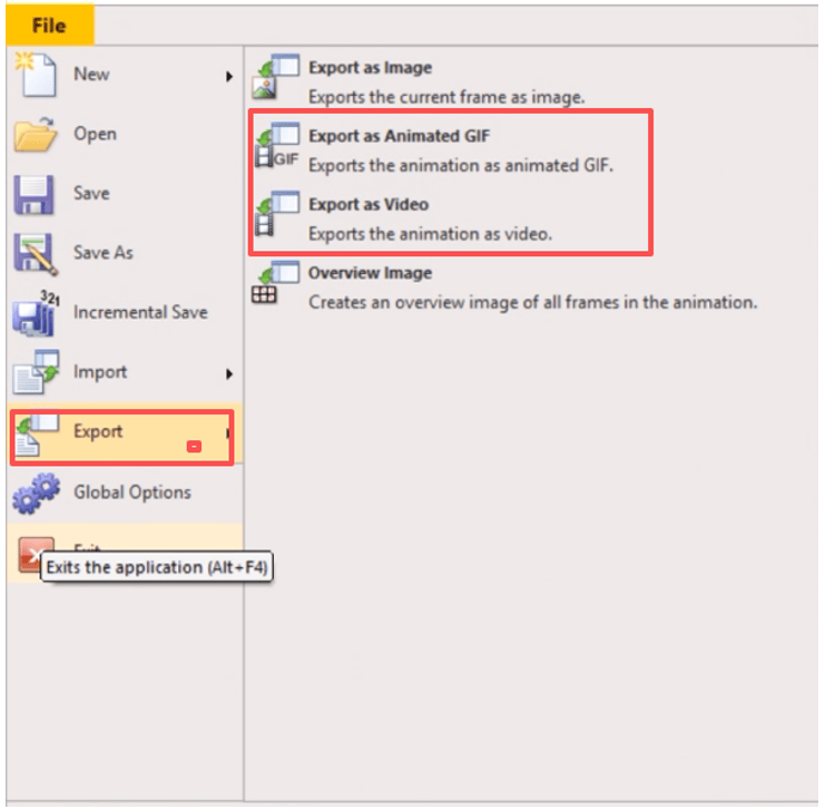

在File->Export可以选择导出为GIF或者视频格式。
![[VirtualLab] VirtualLab Fusion参数扫描动画教程—以轴锥镜-透镜生成3D瓶束为案例的图10](https://q8.itc.cn/images01/20260402/fdea9259cdba4d6ebc5ecdabfab96396.png)
图11. 导出动画为GIF格式或视频格式

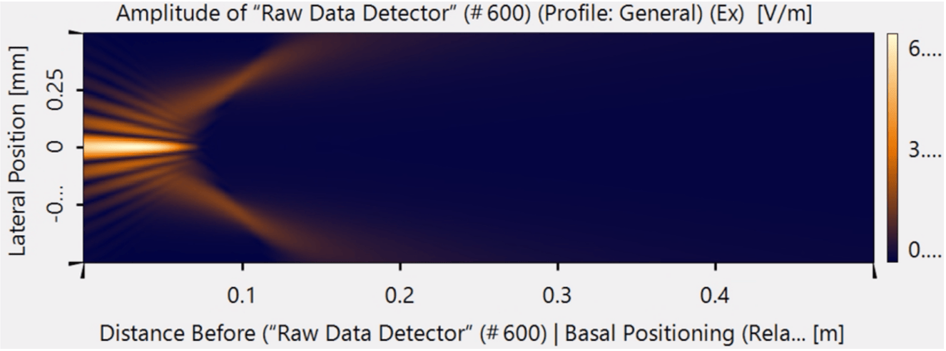

当轴锥镜和透镜的距离小于等于焦距,会出现一端闭合另一端开口的瓶束,如图12所示:
![[VirtualLab] VirtualLab Fusion参数扫描动画教程—以轴锥镜-透镜生成3D瓶束为案例的图11](https://q6.itc.cn/images01/20260402/10a6a79547454602b0ec29716263aaa0.png)
图12. 轴锥镜和透镜距离为100mm时的结果
