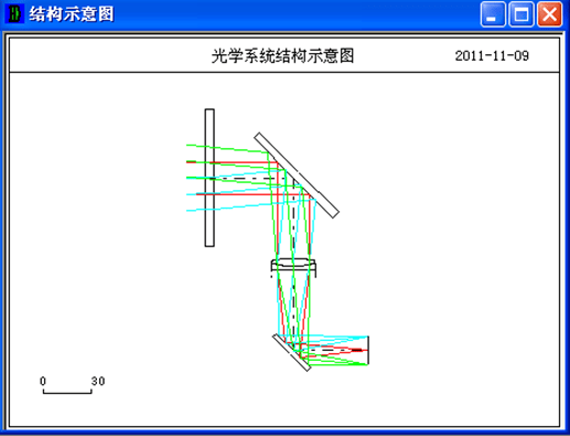

图1.带有端部反射镜及保护玻璃的单反射镜扫描系统示意图
单反射镜扫描光学系统往往多设在光学系统端部用以扫描物方视场,故有常称端部反射镜。由于具有单次反射面的反射棱镜也具有反射镜的功能,也经常使用这类棱镜作为扫描元件,这类棱镜被称作端部棱镜。

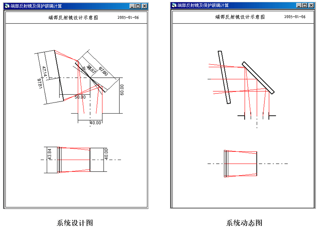

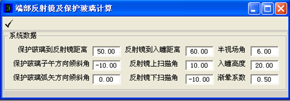

具有端部反射镜(棱镜)及保护玻璃的扫描光学系统,由于其端部反射镜(棱镜)是个运动部件,其前保护玻璃可能是三维倾斜的,因此不易计算他们的外形尺寸。为此本程序包含了这个小部件的外形尺寸计算功能。在选择“设计”菜单中的“端部反射镜及保护玻璃”后,会出现一个小窗体。窗体上要求填写有关端部反射镜、保护玻璃以及系统性能的一些数据。填写完毕,选择工具条上确定按钮,然后就能自动计算幷画出这一小部件的图形,同时还可以在菜单上选择反射镜运动效果图如图2。
OCAD应用:单反射镜扫描光学系统初始结构设计的图2
图2.端部反射镜及保护玻璃的设计窗体
OCAD应用:单反射镜扫描光学系统初始结构设计的图3
图3.端部反射镜及保护玻璃的设计图示意图
