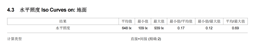

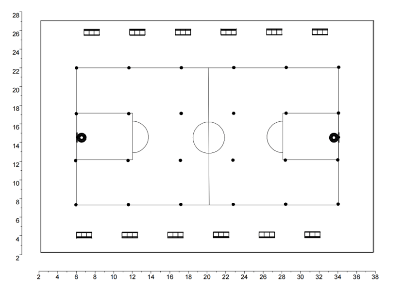

LITESTAR 4D应用:室内篮球场照明的图1
2D俯视图

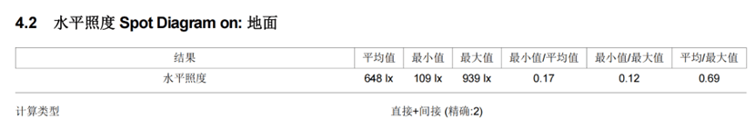

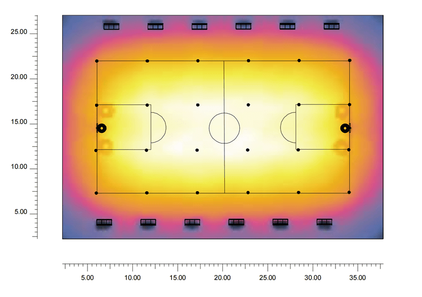

LITESTAR 4D应用:室内篮球场照明的图2
2D后视图

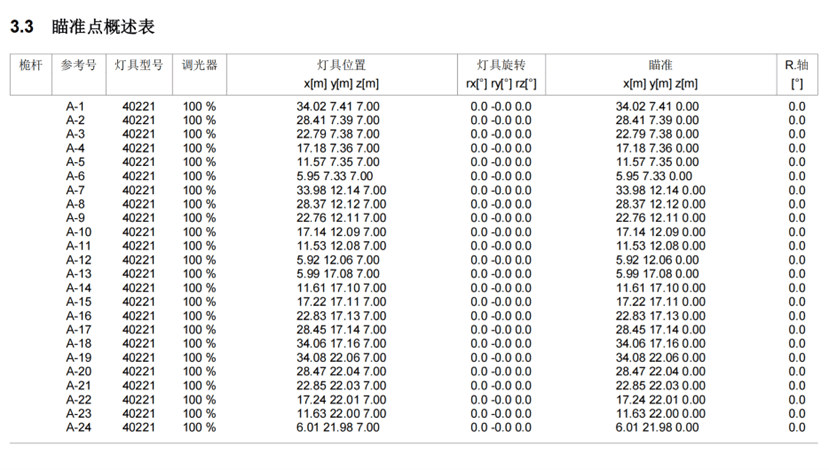

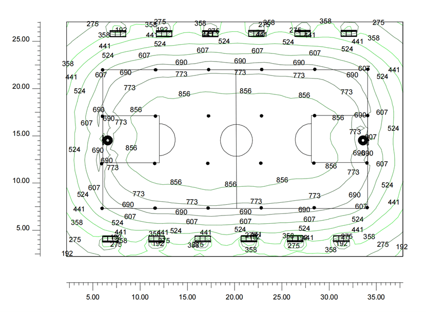

LITESTAR 4D应用:室内篮球场照明的图3
2D侧视图

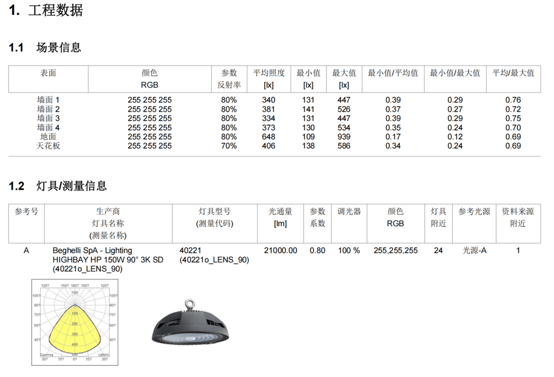

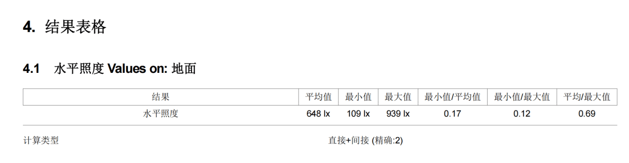

LITESTAR 4D应用:室内篮球场照明的图4
LITESTAR 4D应用:室内篮球场照明的图5

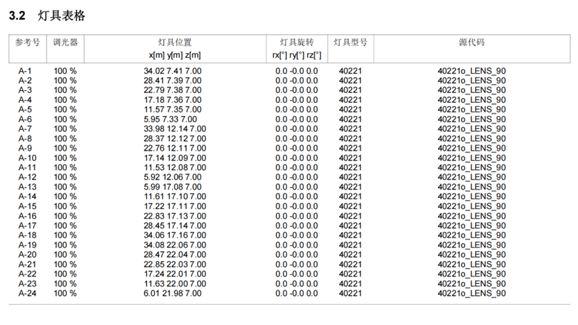

LITESTAR 4D应用:室内篮球场照明的图6
LITESTAR 4D应用:室内篮球场照明的图7

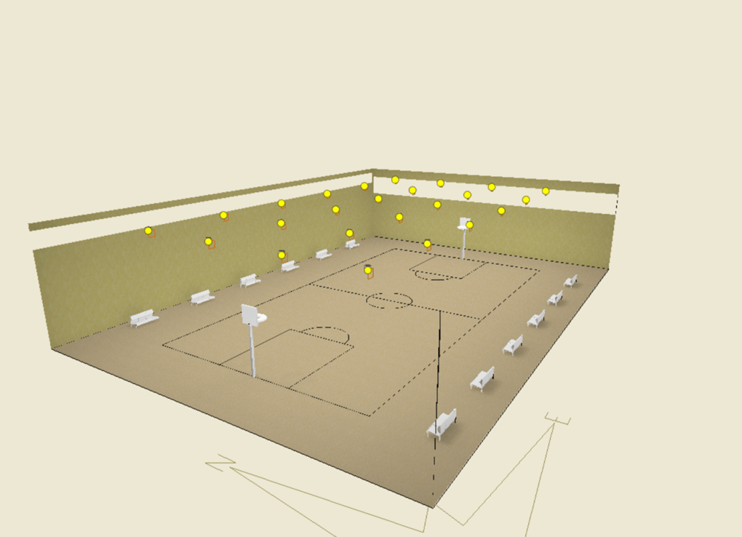

渲染图
LITESTAR 4D应用:室内篮球场照明的图13
