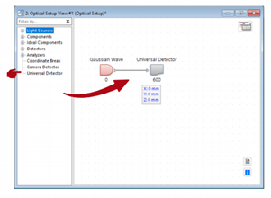

如何寻找通用探测器?
通用检测器可以在光路编辑器组件库中找到,要添加到您的系统,只需直接拖放到所需的位置。

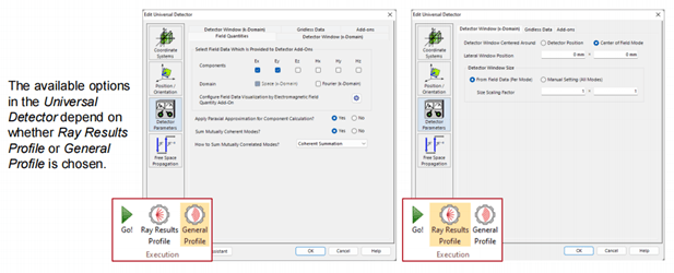

具有不同建模配置文件的通用探测器
![[VirtualLab] 通用探测器的图3](https://q8.itc.cn/images01/20260415/620142afc2e742daadbbbd5508bcb2e5.png)

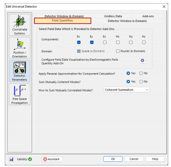

场量(通用配置文件)
![[VirtualLab] 通用探测器的图4](https://q7.itc.cn/images01/20260415/e7e66098081049deba7e2712ef943f59.png)
分量:确定探测的是电磁场的哪些分量。必须至少选择一个分量。注意:VirtualLab Fusion沿传播方向使用Ex和Ey分量,并根据需要计算其他分量。
域:探测器可以在x-域和/或k-域中评估和输出数据。
使用傍轴假设来计算分量:确定探测器是否使用傍轴假设来计算电磁场的附加分量。(见:傍轴假设)
相关模式叠加:如果此选项被激活,则将在执行任何进一步的计算或输出之前叠加相关模式。它为叠加提供了三个选择:
![[VirtualLab] 通用探测器的图5](https://q3.itc.cn/images01/20260415/1d47400536214797bcc6f398f4d824a3.png)

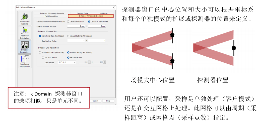

探测器窗口
![[VirtualLab] 通用探测器的图6](https://q7.itc.cn/images01/20260415/b250c5a7acbe475eba05a1a1dd666821.png)

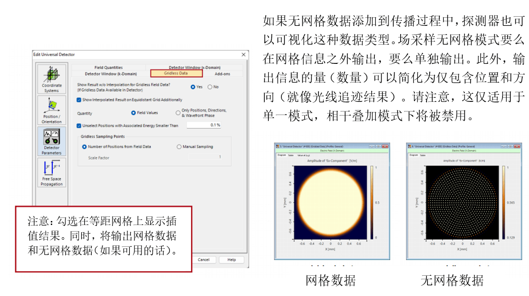

无网格数据

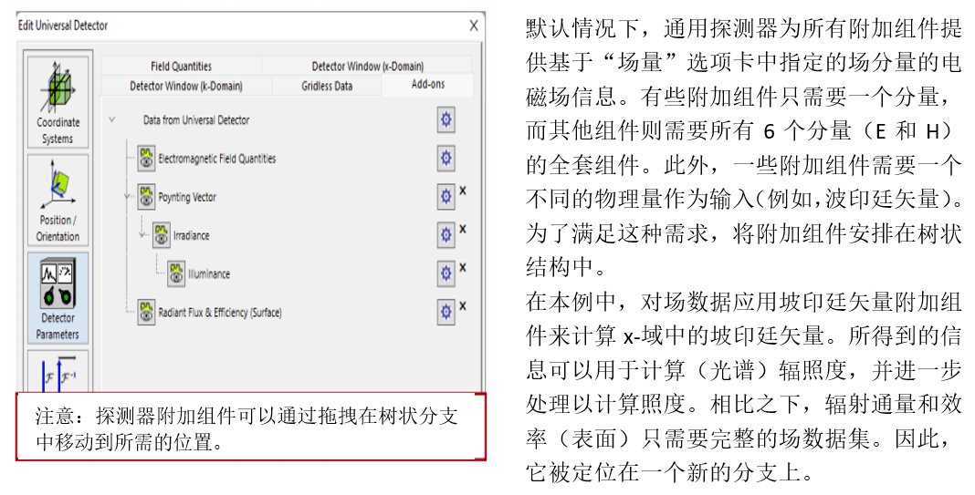

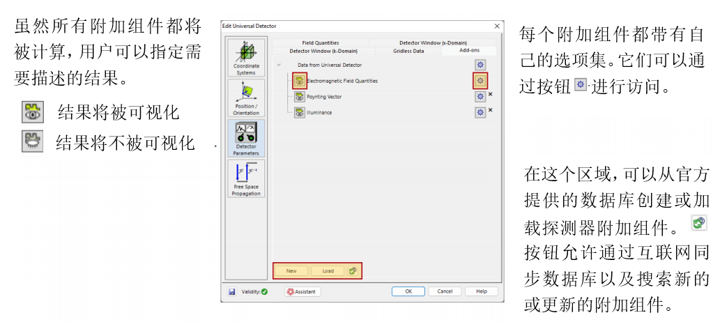

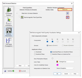

探测器附加组件-电磁场量

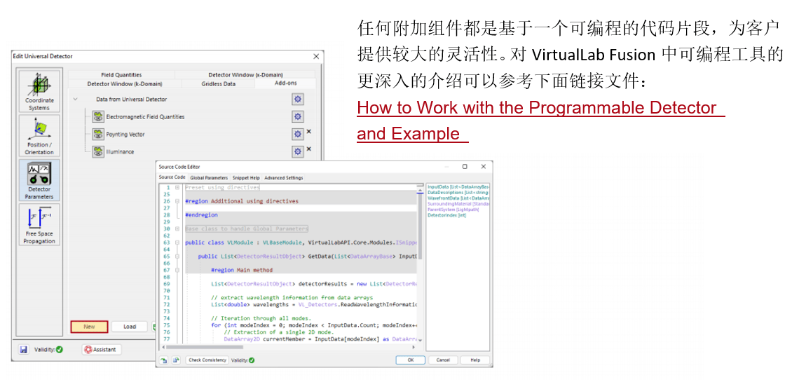

附加组件是一种通用的工具,它允许基于入射场数据(单个物理量或二维阵列)对任何值进行附加计算。它们以树状形式排列,因为在这种情况下一个附加组件需要另一个附加组件的结果。
默认情况下,电磁场量附加组件是预设置的,不能被删除。它可以输出x-域和/或k-域中的任何场信息。请注意,只能输出场分量,并在“场量”选项卡中选择(但不需要输出所有分量)。此外,同时支持输出振幅或波前相位,以及显示选项。
![[VirtualLab] 通用探测器的图8](https://q6.itc.cn/images01/20260415/1383df7ea25c4fce8752f482bd69c765.png)
探测器附加组件-自定义附加组件
![[VirtualLab] 通用探测器的图9](https://q6.itc.cn/images01/20260415/93e5f37cd3eb42f7aab61af58e1c5242.png)

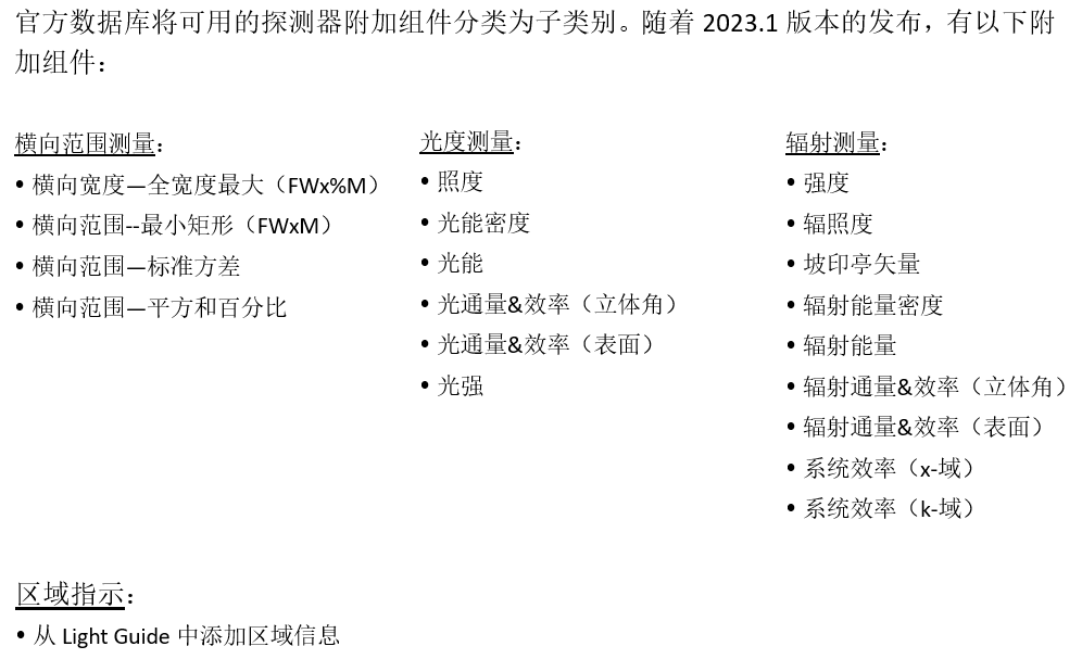

探测器附加组件-层次树状分支
![[VirtualLab] 通用探测器的图10](https://q7.itc.cn/images01/20260415/8c04edb6a5fe48338639ac21cd68c32b.png)

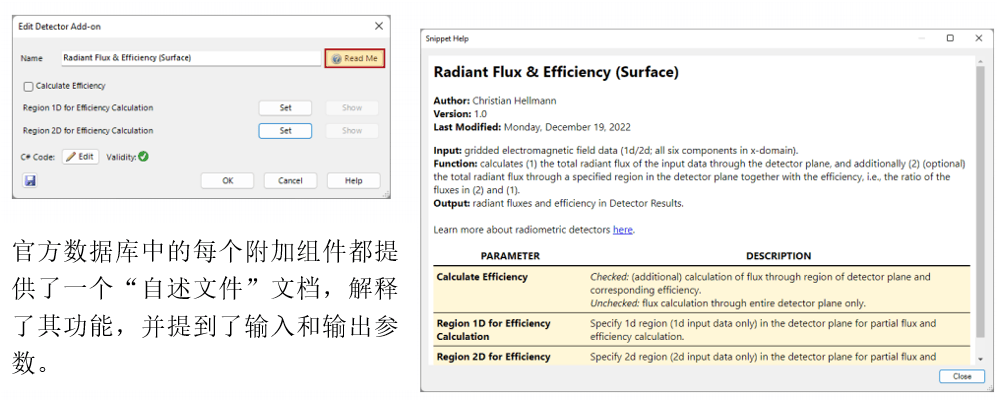

探测器附加组件自述文件—我的文档
![[VirtualLab] 通用探测器的图11](https://q3.itc.cn/images01/20260415/fb8fd313c45f4896a5906f7f8b23a1d5.png)
