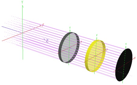

从FRED系统的X偏振片示例开始,波片元件添加到了x偏振片后面(图1)。模拟一个波片有两种方法。最简单的方法是指定一个1/2波片涂层到一个表面上。在FRED文件的Coatings分类下,用户可以右键点击Create a New Coating….在下拉菜单中,可以选择“Polarizer/Waveplate Coating (Jones matrix)”。对于这个例子,涂层类型选择“1/2 wave +45 Fast Axis”。这样可以保证波片的晶轴相对于x偏振的入射光旋转45度。
FRED应用:波片模拟的图2
图1.随机偏振光通过x偏振片过滤。剩余的光线通过一个+45°1/2波片(黄色),它可以将x偏振光转换成y偏振光。

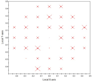

其中L=杆长,λ是以系统单位表示的光波长,K是一个整数,no和ne是双折射率的寻常和非寻常分量。通过这个块状双折射材料的光线追迹会将每个光线分成寻常和非寻常分量。作为分析结果,偏振点图(Polarization Spot Diagram)将会显示每个单独的分量(图2)。
FRED应用:波片模拟的图4
图2.x偏振光通过一个方解石1/2波片后的偏振点图。偏振的寻常和非寻常分量绘制成单独的光线。

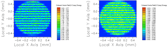

为了保证光线确实是y偏振的,在探测器表面显示了相干矢量波场(Coherent Vector Wave Field)。选择右键菜单“Show X Component of Field”,然后再次点击右键,选择“Show Statistics”,可以观察到x偏振分量上能量的积分。比较X分量和Y分量,可以证实几乎所有的入射能量都在y偏振分量上。

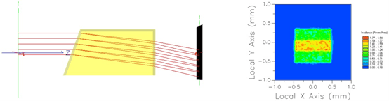

波片的厚度决定了到达探测器x和y偏振光的比值。为了说明这一点,使用3°楔形方解石替代杆状波片。相干场的x和y分量如图3所示。
FRED应用:波片模拟的图5
图3.x偏振光通过具有+45°光轴的楔形方解石晶体后,探测器上相干矢量场的x和y分量。波片厚度沿着y方向变化,因此在沿着楔形周期性位置处担当着1/2波片的角色。
