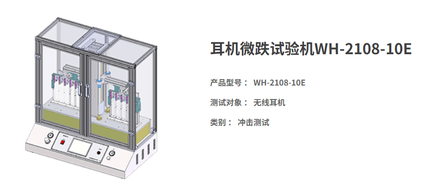

2.针对TWS耳机与小型穿戴:推荐微跌落/单边跌落试验机
  • 痛点解决:解决耳机体积小、重量轻导致的测试夹具干扰问题。
  • 核心优势
  • 气动柔顺夹持:沃华慧通的微跌落设备采用气动治具,避免了金属夹具对耳机外壳的划伤,保证测试前样品的“初始完美性”。
  • 高频率重复性:针对耳机需要进行的“反复跌落”测试(如300次不间断),设备能够保证电机驱动在长时间运行下的高度精度稳定性,避免因机械疲劳导致测试高度偏离。
