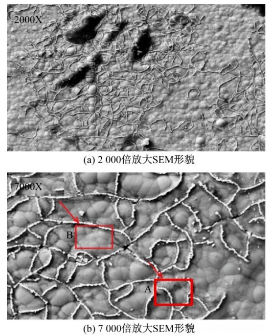

2. 表面微观形貌与成分分析(SEM & EDS)
为探究表面拒焊的根本原因,利用扫描电子显微镜(SEM)及X射线能量色散谱仪(EDS)对焊盘表面进行了深度观测。
  • SEM形貌观察: 高倍显微镜下,清晰可见焊盘表面存在严重的龟裂现象,且裂痕主要沿着晶界扩散。

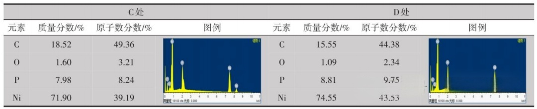

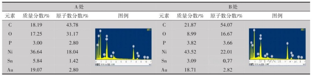

  • EDS成分分析: 检测出较高的Ni、Au含量(推测是镀金层的晶界开裂导致下层镍原子向上迁移),更关键的是,检测到了异常偏高的O(氧)元素含量,表明镍层已发生严重氧化腐蚀。
▲ PCB焊盘表面SEM图
▲ PCB焊盘表面EDS分析

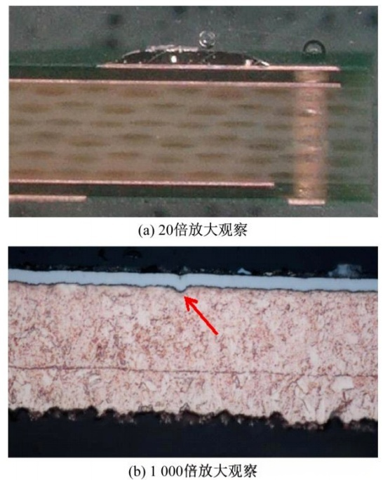

3. 垂直金相切片深度剖析
为确认镍层的内部健康状况,技术人员在PCB焊盘位置制作了垂直金相切片,对截面进行了"解剖式"微观分析。
  • 光学显微镜观察: 同批次未焊接裸板切片发现,化镍金镀层表面不平整,存在明显的镀层凹陷缺陷。
  • 截面SEM观察: 放大20000倍视图下,部分镍层出现集中微裂纹,呈现连续镍腐蚀现象(黑盘),腐蚀深度达300~400 nm。
  • 截面EDS成分对比: 正常区域P含量在7%~11%正常范围内;腐蚀区域Ni含量明显低于正常值,O含量显著偏高。
▲ 垂直方向金相切片照片
▲ 正常镍层区域和镍腐蚀区域EDS分析
