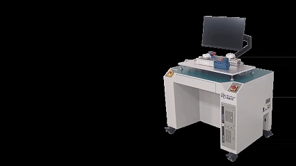

系统采用模块化架构,底端定制化安装平台可灵活适配温箱尺寸,测试单轴为四面安装单轴模组,每个面配备两条安装导槽,与铝型材安装标准兼容,可根据不同产品形态快速调节安装位置,无需复杂改造即可适配多款开关类零部件测试,大幅提升测试效率与设备通用性。

系统配备便携移动式电气控制箱,采用 PC+PLC 双控制模式,操作便捷、稳定性强,单台电控柜可独立控制 5 套伺服系统,支持多工位同步测试。
